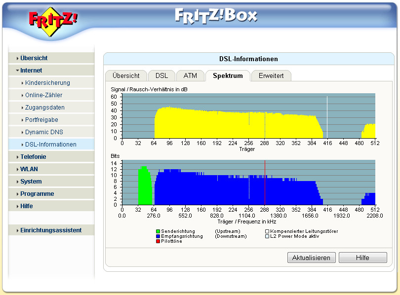

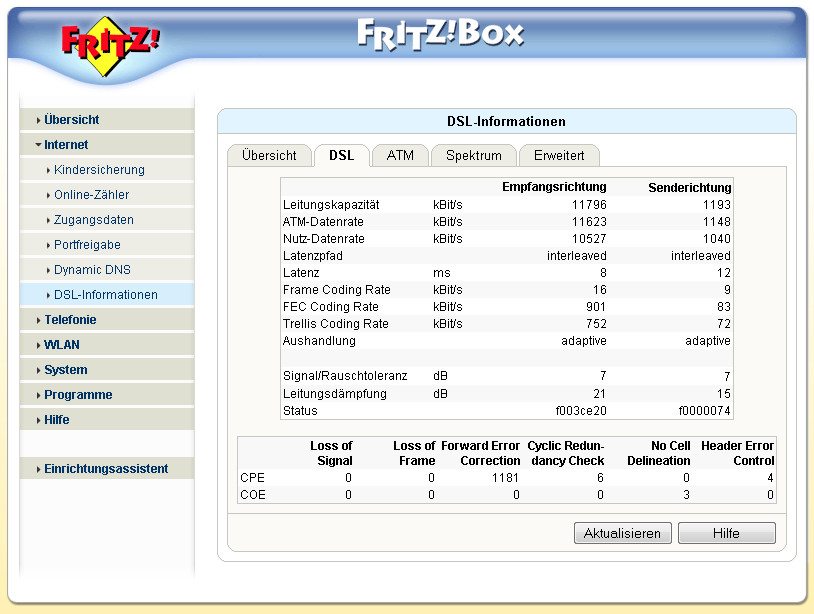

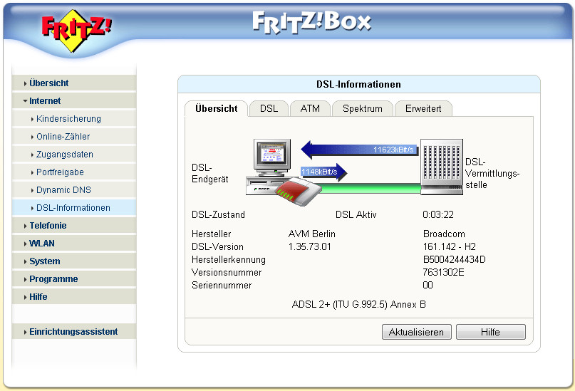

@asus du bist Klasse. Ich habe die Fritz "nur" neuegestartet noch nicht in die Werkeinstellungen zurückgesetzt:evillol: und es ist EIN WUNDER Passiert (siehe Bilder).
1. Muss ich die noch, bring das was zurück setzten in die Werkeinstellungen, oder nicht?
2. Ich werde mir ausserdem die von dir erwähnte Fritz kaufen.
DU BIST KLASSE MAN (Ich habe mich eine Woche lang damit herumgeärget)

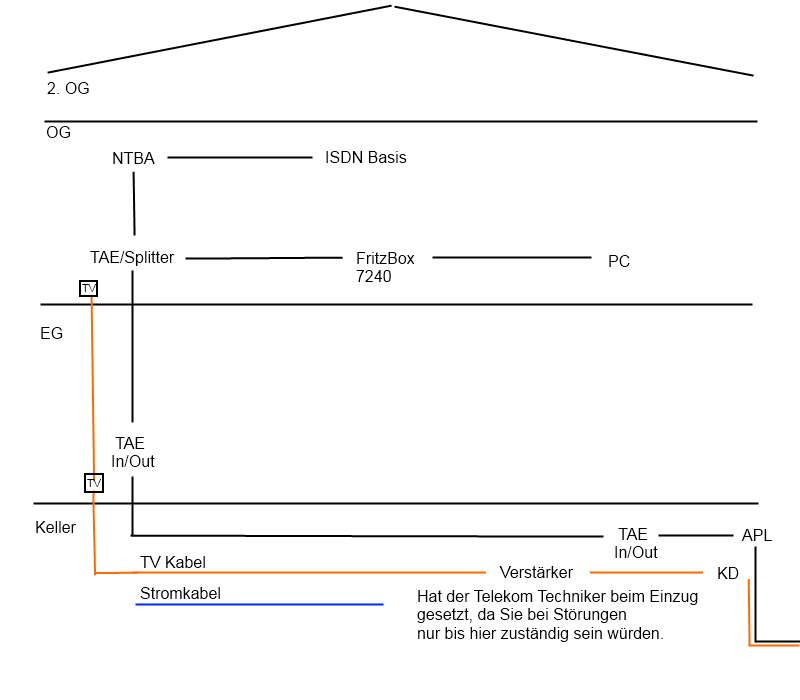

Zu den Störungen: Gibt es da noch extra abgeschirmte Telefonkabel, da die Anschlusskabel (sowohl Telefon als auch TV) im Keller offen nebeneinander laufen, bevor diese dann in die Wand zu den einzelnen TAE-Dosen im EG und 1St gehen!? Beim TV merkt man das besonders, habe dies zwar schon gegen ein 5fach geschirmtes getauscht, nur wenn jemand im Keller den Lichtschalter betätigt (zu den beiden Kabeln läuft noch ein zusätzliches Stromkabel für weiter Elektrogeräte daneben) gibt es noch kleine Bild Aussetzer.
Sobald alles verstaut ist, werde ich die Kabelverlegung eh nochmal ändern im Keller.

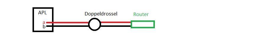

Eine VAC Doppeldrossel ist sowas (im Prinzip ein Ringkern von besonderer Güte) hier:
http://wiki.mhilfe.de/index.php?title=Doppeldrossel

Habe mal nen Bild von meiner Verkabelung angehängt.
Die drei Kabel im Keller laufen alle offen nebeneinander an der Wand.
Das Telefonkabel könnte ich noch rechtsrum vom APL laufen lassen, so dass es alleine laufen würde.
Was könnte ich jetzt noch an Optimierungen vornehmen um das ganze möglichst Störungsfrei hinzubekommen (z.B. wo sollte der VLC hin)
Gruß und nochmals Danke für die ganze Hilfe :)

Warum hast du überhaupt DSL, wenn du ein TV-Kabel hast? Meiner Meinung nach absolut überflüssig. Über das TV-Kabel kannst du 100 Mbit/s oder mehr (128 Mbit/s UnityMedia) empfangen.
Die Doppeldrossel muss zwischen dem APL und dem Router ins Kabel eingepflegt werden. Du musst einfach das Lan kabel mit dem APL verschrauben, also die beiden mittleren Adern, dann irgendwo das LAN Kabel noch mal aufschneiden die Doppelllitze der Doppeldrossel wieder mit den beiden mittleren Adern verbinden, auf beiden Seiten und dann den "LAN-Kabelkopf" mit dem Router verbinden.
So wie hier:

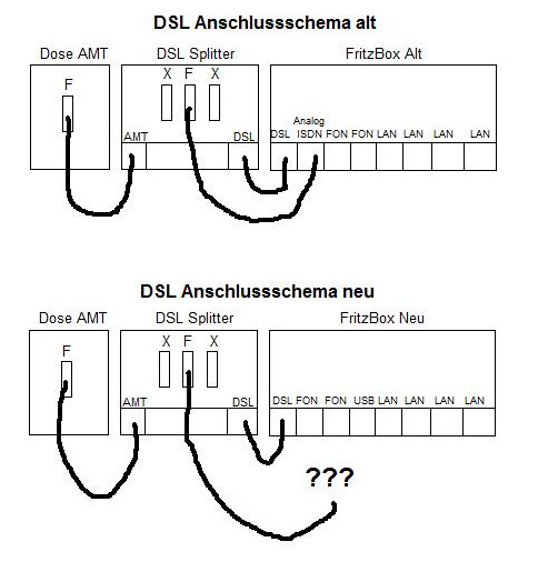

ich habe mir die bessere Box gekauft und habe das Problem es richtig anzuschliessen (siehe Bild unten).
Ich habe Alice 16000 mit ISDN Anschlus (benutze aber keine Isdn Telefone sondern nur 2 analoge Telefone.) Es hat geheissen "Super separater Anschluss, der vom Internet unabhängig ist")
Jetzt befürchte ich dass ISDN wird von der 7240 Box nicht unterstuzt, was kann ich bitte tun?:)

Jetzt habe ich 2 Fritzboxen: 7050 + 7240.
1. Besteht die Möglichkeit mit der eine FB ISDN zu betreiben z.B. die 7050 und mit der andere DSL?
2. Wie sollte das dann angeschlossen werden?
3. Besteht noch eine andere Möglichkeit bitte?
Also schau mal das Bild oben, was Du angehängt hast, dann hast Du die Lösung auf alle 3 Fragen schon und kombinier mit den Geräte, die Du grad geschrieben hast. ;)
