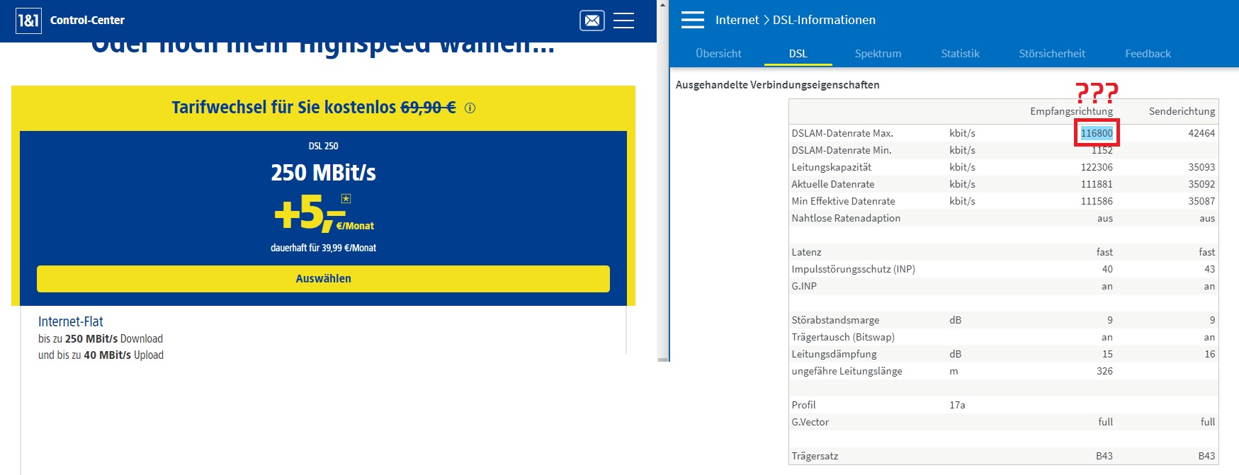

Moinsen, habe gerade gesehen dass ich bei 1und1 jetzt im Kundencenter die Option habe für lausige 5€ mehr auf DSL 250 umzuschalten, 100 liegt schon und hat auch bis auf 2-3 tage neulich durchgehend perfekt funktioniert.
175 MBit/s wäre die garantierte Mindestleistung bei 1und1 ...
Kann man irgendwie vorab sehen, z.B. an DSLAM max (siehe Bild) wie viel tatsächlich möglich ist?
Nur weil die das auf die Seite schreiben muss es ja noch lang nicht so sein.

Bei einer Leitungslänge von 326m werden die 250Mbit vermutlich nicht komplett ankommen. Für 5€ mehr würde ich die 75Mbit aber mit nehmen, wenn sie dir diese garantieren können.

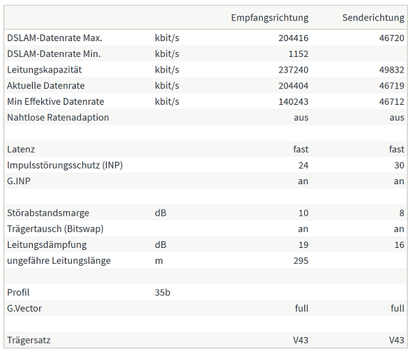

habe die 1&1 250 beim Vertragsabschluss wurde mir nur 180k zugesagt, es kamen sofort 190k durch, die Leitungskapazität ist immerschon bei den 237k bei geschätzten 295 Metern.
Hatte vom Vertragsabschluss auch bei der Telekom angerufen die sagten auch "sicher 180k".
Es wurde auch beim Vertragsabschluss erwähnt, dass bei stabilem Betrieb während der "Testphase" später angehoben würde. Was nach 3 Monaten geschah, seitdem 205k und kein einziges Problem, man muss sich keine Sorgen machen.

Die 7530 kann 250 MBit/s.
Die angezeigte "DSLAM-Datenrate Max." (gut 100 MBit/s) ist mit der aktuellen Schaltung. Die Angabe hat keine Aussagekraft bezüglich der möglichen Bandbreite mit anderer Schaltung des Anschlusses.
Poste mal nach ein Bild von deinem jetzigen Spektrum, dann kann man auch sagen ob mit dem Anschluss bis jetzt alles soweit alles in Ordnung ist.
Jein.
Das jetzige Spektrum bzw. die Leitungskapazitätsberechnung beim Vectoring VDSL Anschluss geht bis 17 Mhz, bei Super Vectoring bis 35 Mhz.
Ist am Ende vom normalen Vectoring Spektrum schon keine Bitbelegung mehr erkennbar (da z.B. Dämpfung zu hoch weil Leitung zu lang), bringt Super Vectoring rein gar nichts.
Bzw. liegt die Leitungskapazität bei Vectoring VDSL bei (viel) weniger als 100 Mbit, ist der Zugewinn bei Super Vectoring deutlich niedriger.
//sodele, bei Papa gerade noch Freigabe abgeholt, ich klick dann mal drauf und schau was passiert.
