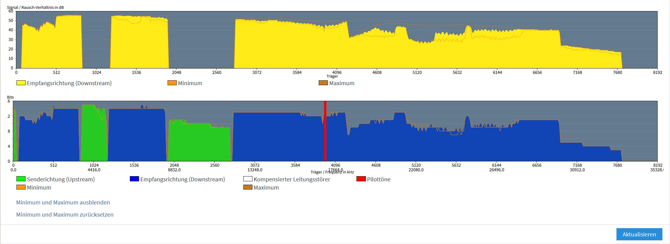

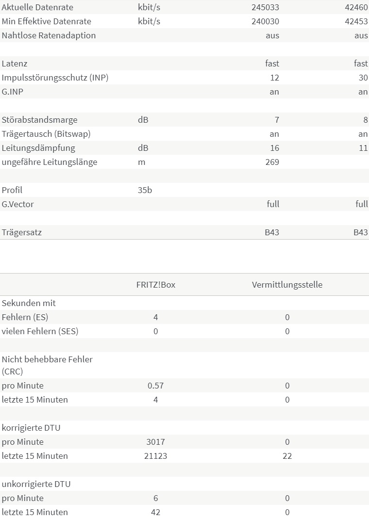

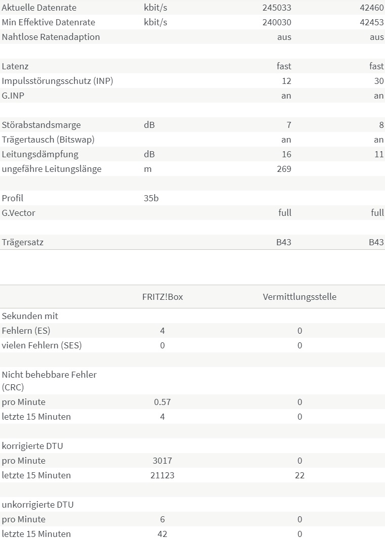

Leider hat dies auch nicht gebracht und es bestehen nach wie vor Abbrüche sobald ich die vollen 250.000 bei der Störsicherheit einstelle. Nur auf max. Störsicherheit bricht es nicht ab und man hat "nur" 1500-2000 behobene Fehler pro 15 Minuten (DTU). Auf der zweithöchsten Stufe sind es 20.000 - 25000 je 15 Minuten und man hat Abbrüche (siehe Screenshot). Bei max. Leistung hat man auch mal 190.000 behobene Fehler in 15 Minuten. Der Router ist auch schon mal ganz deshalb ausgestiegen.

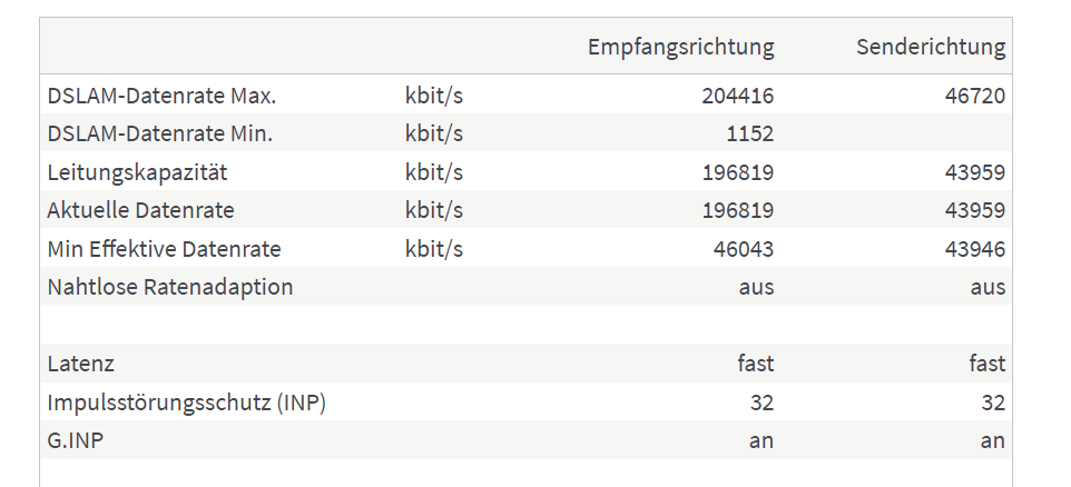

Bei max. Störsicherheit kommt aber halt nur noch 205.000 effektiv an und fehlerfrei ist es selbst dann ja nicht.
Mit der 7490 bekommt man nur 120.000, hat aber selbst dann noch zu behebene Fehler, wenn auch deutlich weniger, selbst auf max. Leistung.

Zeig doch mal das Spektrum inkl. der Min-/Max-Werte. Hast Du Dich schon mal im Haus erkundigt, ob jemand PLC nutzt?

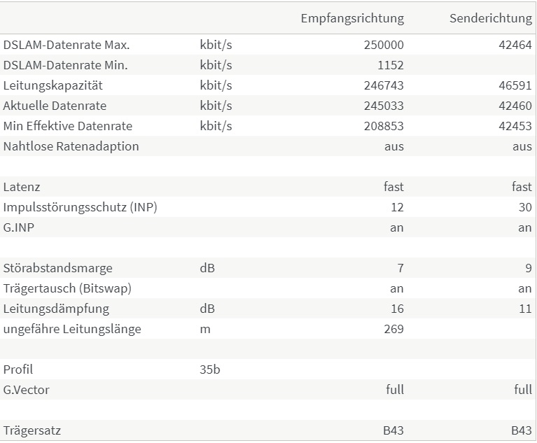

Wie ist die von der FB geschätzte Leitungslänge?
Ggf. hilft es, wenn am DSLM die max. Datenrate etwas reduziert wird, ist z.B. bei mir so.
I.d.R. senkt die Dt. Telekom bei öfter auftretenden Abbrüchen die DSLAM-Datenrate Max. ab und wird über mehere Tage verteilt wieder hochgeschraubt bis zu einem stabilen Wert.
Auch ich habe bei "korrigierte DTU" sehr viele stehen (ca. 90000 je 15 Minuten).
Daran sieht man auch, dass meine Leitung "an der Grenze des Möglichen ist".
Der Wert bei mir ist das, was max. möglich ist (stabil) - hatte auch schon Kapazität und Datenrate bei ca. 201000 - bei einer realen Leitungslänge von 330m.

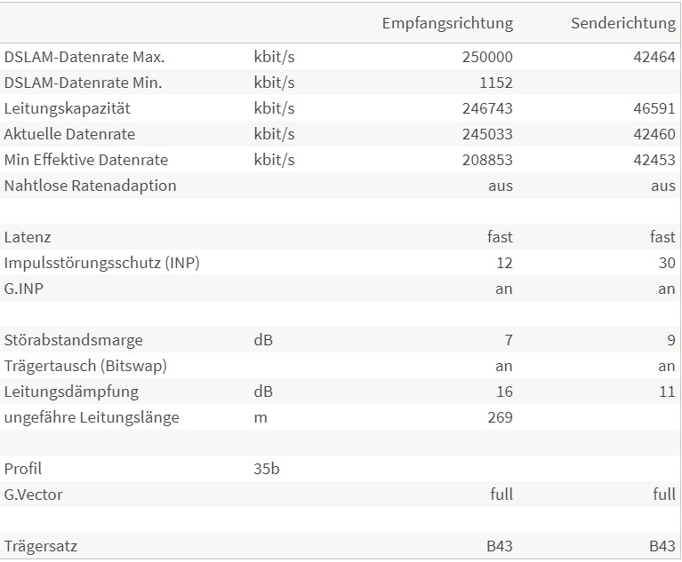

Was ich auch noch sehe, Störabstandsmarge ist mit 7dB ziemlich am untersten Limit.
Das ist ein sehr kleiner Wert und da ist es kein Wunder das so viele Fehler auftreten.

Meine Leitung ist 269m lang, passt auch zum grauen großen Kasten ca.

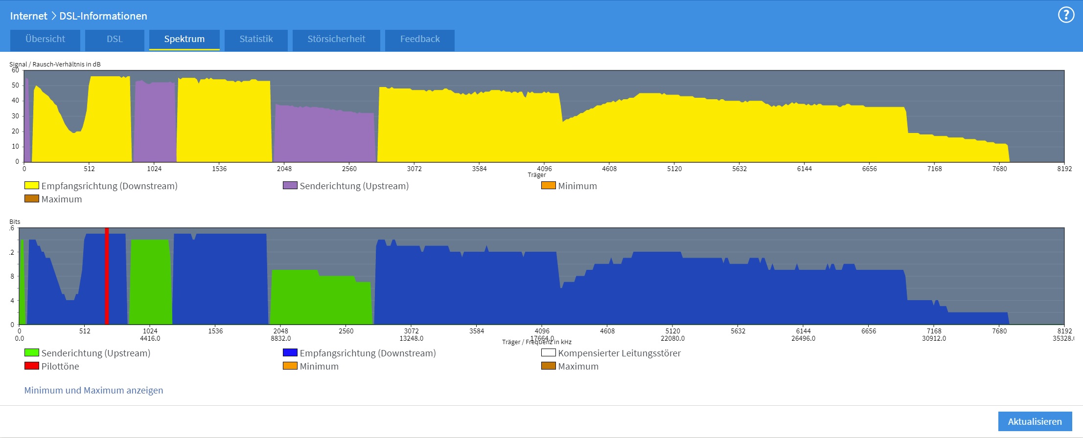

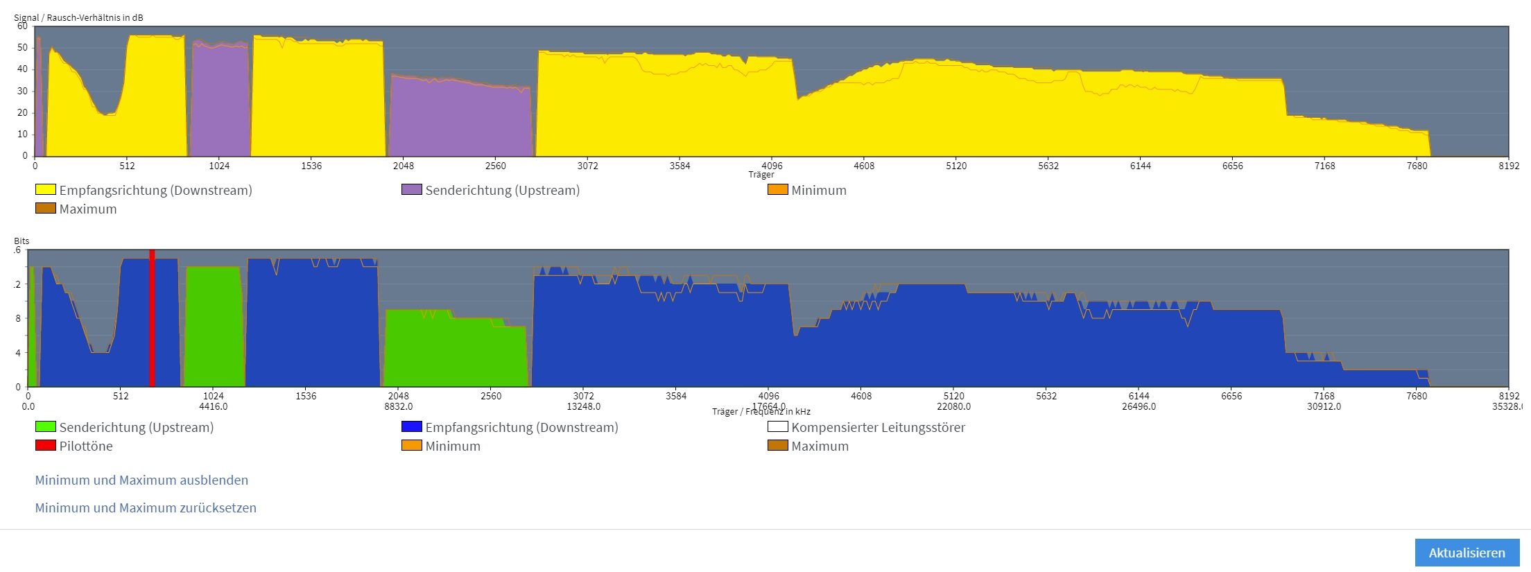

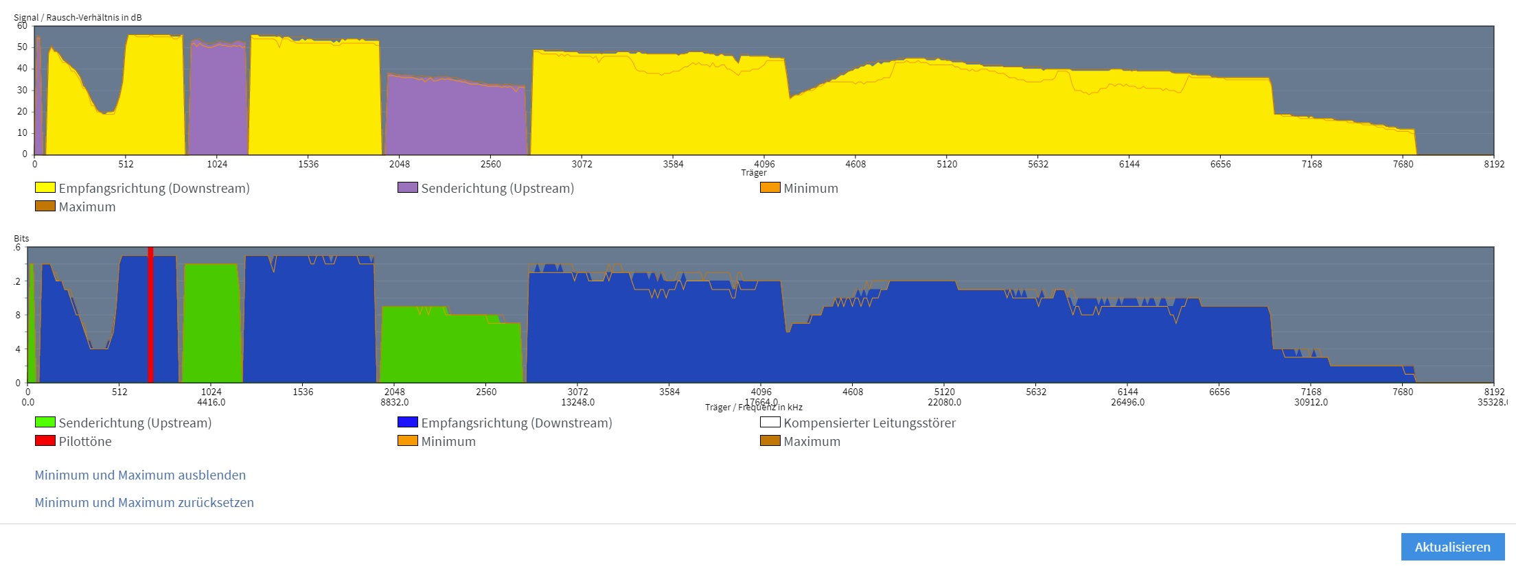

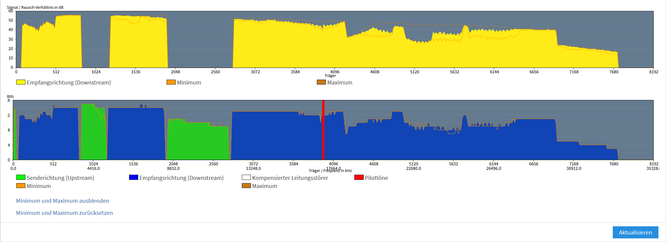

Anbei Screenshots vom Spektrum und min/max.
Wobei max bis heute Mittag bei 265.000 war, bevor sich der Router "aufgehängt"? hat.

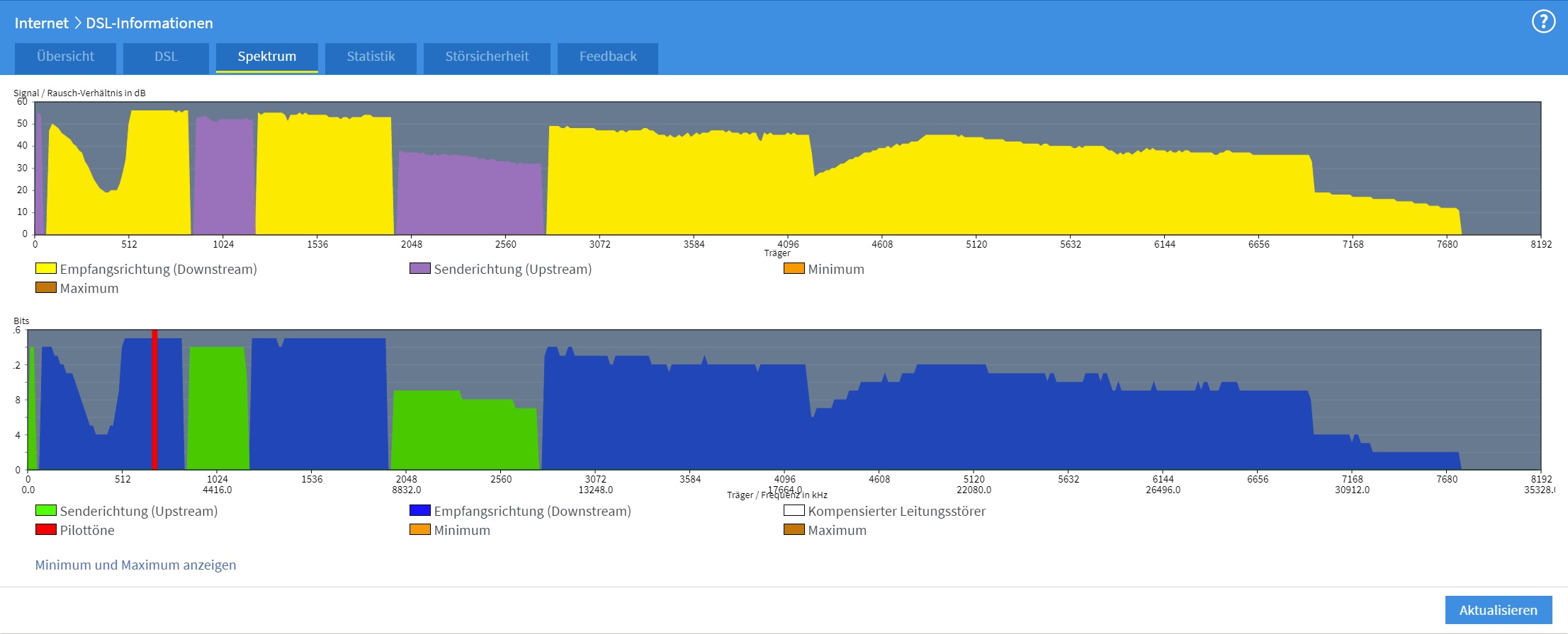

Kannst Du die Min-Max-Werte mit einblenden (links unten)? Dann sieht man etwas mehr. Man kann allerdings jetzt schon die PLC-Zacken (ja, D-LAN ;) ) erkennen.

Aber da Deine DSLAM Max Rate bei exakt 250000 steht bedeutet, die IST bereits begrenzt, bei einem Freund von mir mit ca. 220m Leitungslänge steht was von 285xxx.
Wenn ich mehr Richtung Störsicherheit gehe geht ja auch die Performance massiv runter.
Ja das ist D-Lan. Bei mir sah das genauso aus. Bei mir hat sich das Problem leider erst erledigt, als der Mieter über mir ausgezogen ist. Du selbst kannst nur die "Angestrebte Störabstandsmarge" in der FB auf max. Stabilität stellen und dann nach ein paar Tagen schauen, ob es besser geworden ist. Ansonsten hilft nur das Entfernen des Störers oder der Wechsel auf eine andere Technologie (BK oder FTTH).
