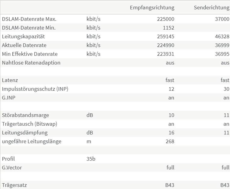

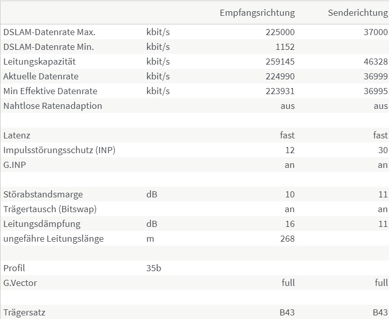

Über Nacht gab es wieder einen Cut, nun ist meine max Leistung auf 225.000 begrenzt.
Und die Probleme mit dem Kabel sind nunmal aus meinem direkten Bekanntenkreis. Es ist etwas wie wählen zwischen Pest und Cholera. Bislang war ich immer der Glückliche ohne Probleme.
Zum anderen Anbieter zu laufen behebt ja nicht das eigentliche Problem, man umgeht es.
Auf Dauer wird es wohl die einzige Möglichkeit sein, da die Telekom halt auch nicht hilfsbereit ist und die Techniker einem schöne Dinge erzählen aber nichts dergleichen auch nur annähernd anscheinend machen.

Von allem abgesehen was ich gerade geschrieben habe, deine Störabstandsmarge (Signal-/Rausch-Abstand) ist mit 7dB hart an der untersten Grenze.
Und das wird am Ende auch die Ursache für die Störungen sein. Die Leitung ist einfach instabil. Warum der Wert so klein ist, sagt das aber nicht.
Vermutlich wäre der Wert höher wenn du zurück auf 100MBit/s gehen würdest.
Beim letzen Screenshot mit 225MBit/s statt 250MBit/s ist der Wert immerhin auf 10dB gestiegen...
An meinem Anschluss liegt der Wert bei satten 22dB und die Leitung ist absolut stabil. Allerdings habe ich auch weniger als 100MBit/s.

Von allem abgeshen was ich gerade geschrieben habe, deine Störabstandsmarge (Signal-/Rausch-Abstand) ist mit 7dB hart an der untersten Grenze.
Ja wäre er, bei der Drosselung die nun erfolgt ist liegt dies nun bei 9-10.
