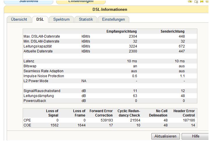

Er soll der Telekom sagen sie sollen es soweit runtertriggern bis es stabil läuft. Bei mir waren es damals dann 1500 statt 442. Mittlerweile bin ich mit meiner FB 7270 auf 2300 hochgestellt worden. Bei 2500 brach auch bei mir die Leitung zusammen.
Und wie gut die Modems in Wirklichkeit sind, sieht man an meinen Werten. Trotz einer Dämpfung von 63db und einer Rauschtolernas von 11 laufen bei mir die 2300 einwandfrei. Selbst nach Stunden wenn die Werte schlechter werden 64dB und 8, läuft alles tadellos.

Natürlich ist da was möglich! Mit ner 7170 oder 7270 oder eben ner Speedport der 900er Reihe sollte das gehen.
Wie du an meinem oben gemachten Screen siehst.

dann schau Dir mal deine und seine dämpfung an, mit der FB regelste schwankungen im 2db Bereich für die 2Mbit Leitung fehlen rund zehn
macht den armen kerl doch nicht kirre, egal welches Modem er dranhängt ne 2 Mbit Leitung wird bei der dämpfung never Stabil laufen.

Du hast aber meine Werte gesehen ja? Die sind schlechter und die Leitung läuft 1A
