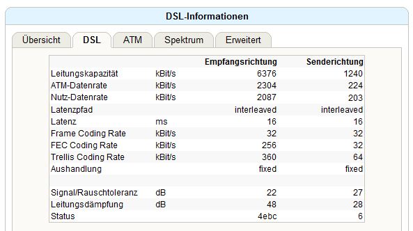

Auf dem Land nicht direkt. Wohne in einer Kreisstadt in Hessen mit 33.648 Einwohner.
Leider kann die Telekom kein Upload 384 anbieten. Das wäre technisch nicht möglich.
Ein Haus weiter läuft aber z.b. DSL 6000 mit 1&1 ohne Probleme.
Hab als Anhang mal ein Bild der Fritz!Box eingefügt.

die telekom schaltet nur nach dämpfung ohne nach SNR zugucken, daher kommen dann so lächerliche 384kbit anschlüsse (zB) zu stande mit bombensicheren 30db snr margin :P.
wenn probleme auftauchen sind meistens 80% die weit verbeiteten & älteren fritzboxen/speedports mit müll modem schuld.
deren schwaches modem macht aber bei den bombensicheren telekom anschlüssen keine probleme (meistens sowieso 15+db snr vorhanden).
sobald hier aber 5-6db snr anliegen -> sync loss, sowas passiert mit ordentlicher dsl hardware nunmal nicht.
wenn hier bspweiße dsl UND isdn verfügbar ist, dann hat VF eigene hardware ausgebaut und es ist durch risikoschaltung (RAM+adsl2+) IMMER mehr möglich als bei der telekom (kein ram & adsl1 ab 18db dämpfung).
imo ist die telekom nur lachhaft, weil sie nichtmal fähig ist RAM einzuführen nach sovielen jahren :P
wenn ich könnte, wär ich schon längst von denen weg :D , hab zum glück schon RAM, wenn auch wieder gedrosselt und nur über adsl1
@Stefan: über 20db SNR -> reserven vorhanden.
4mbit (und mehr) wären sicher drin. falls das ne ältere fritzbox ist, dann wär mit was besserem noch mehr drin.
im upload würden mehr als 384kbit gehen.

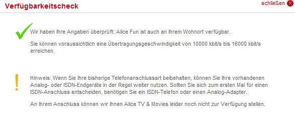

da gibts eigentlich nur Alice. Alice nutzt ein eigenes Telefonnetz (bzw. das der Firmenmutter Telefonica - glaube ich) und hat auch noch die niedrigsten Preise. Ich bin mit Alice sehr zufrieden, weil sie mir bei meinem DSL16000-Tarif sogar das 18000er Profil geschaltet haben, weil die Leitungsqualität das hergibt. Ja und die analoge Telefonleitung spricht natürlich auch für sich. Die im Tarif enthaltene Festnetzflatrate läuft natürlich über diese "echte" Telefonleitung. Ich weiß aber nicht, ob ISDN-Merkmale, d.h. mehrere Nummern und Leitungen auch über einen echten Anschluss realisiert werden, oder dann über VoIP...

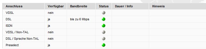

Hab mal bei Alice und Vodafone die Verfügbarkeitsprüfung gemacht,
die Ergebnisse gehen ja weit auseinander. (beide als Anhang)
Was bedeutet bei Vodafone "Non-TAL" ?
Reselling-DSL über die Technik der T-Com ist verfügbar, keine Vodafone-eigene Technik.
bei dir ist DSL & isdn verfügbar, also hat VF ausgebaut.
alice geben nur nen bandbreiten korridor an, was in etwa möglich is (wegen RAM)
kann auch sein dass eine 2te und kürzere TAL noch anliegt.
mit guten modem wären bei dir 6mbit sicher drin über adsl2+, egal ob mit risikoschaltung bei VF oder alice
