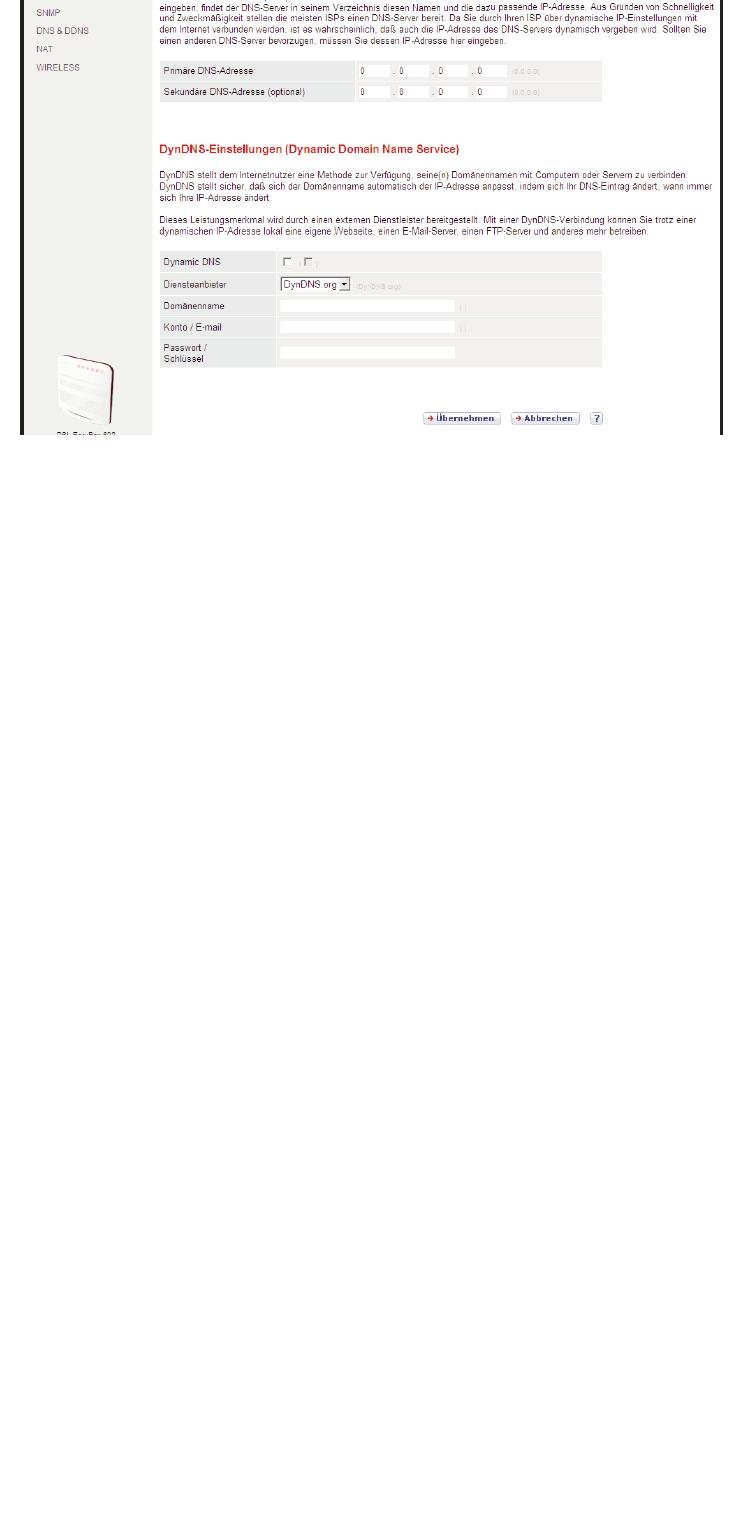

Hab jetzt mal nen no-ip.org Konto eingerichtet und ne Domäne erstellt.
Was ist denn bei der Easybox im Dialogfeld Dienstanbieter einzustellen? Dort kann ich nur wählen zwischen dyndns.org und tzo.com
Ist das belanglos oder kann man mit der Vodafone Kiste tatsächlich nur dyndns.org kostenfrei nutzen? No-ip ist nicht auswählbar.
Wenn ich xxxx.no-ip.org in der Domäne und mein Konto angebe inkl. festgelegten PW, dann bekomme ich keine gültige IP zurück, sobald ich nen Ping auf xxxxx.no-ip.org mache.
