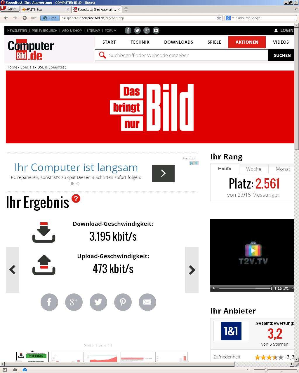

Es geht auch anders - und zwar fast wie früher!
Wieso, das weiss ich nicht - aber der Download hat sich seit vorgestern verbessert (allerdings ist er heute schon wieder ein paar schlechter geworden). Wenn es so für die nächste Zeit bleiben sollte, dann hätt` ich keinen Grund zu klagen.
Aber zu denken gibt mir der Sachverhalt doch - es ist also nicht alles nur "Technik", die die Ausfälle verursacht, etwas "Mensch" scheint da doch mitzuspielen! 150928.jpg
