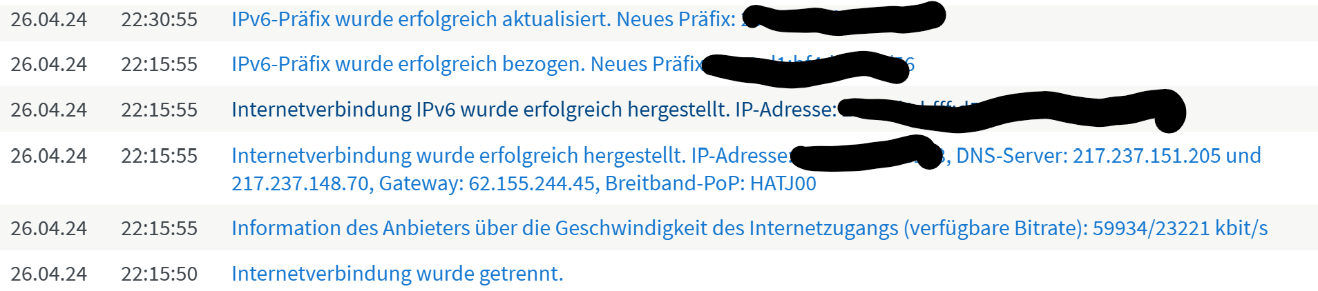

Wobei hier die übermittelte Bandbreite auch seltsam ist - normal wird im Downstream beim 63er Sync eine verfügbare Datenrate von 61,x Mbit angezeigt. Da wurde aber nichts manuell in der FB eingestellt?
Zeig mal einen Screenshot aus den Systemmeldungen, wo man die Infos nach dem Verbindungsaufbau sieht - IP-Adresse kannst du schwärzen.

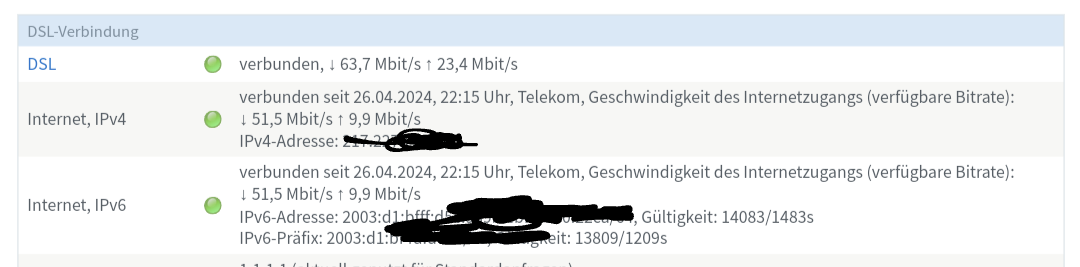

Sorry, Screenshot vergessen:

Dir stehen 59/23 Mbit zur Verfügung.
Und im Online Monitor stehen immer noch 51,5/9,9 ?

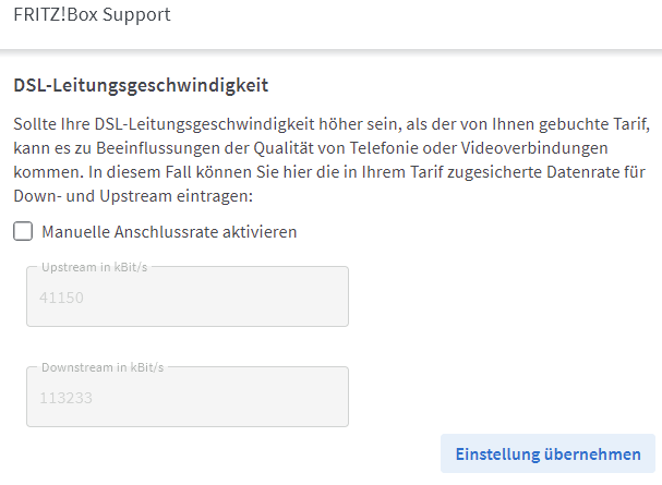

Schau mal unter Hilfe und Info, ganz runter scrollen -> Fritzbox Support
Ist hier was eingestellt?

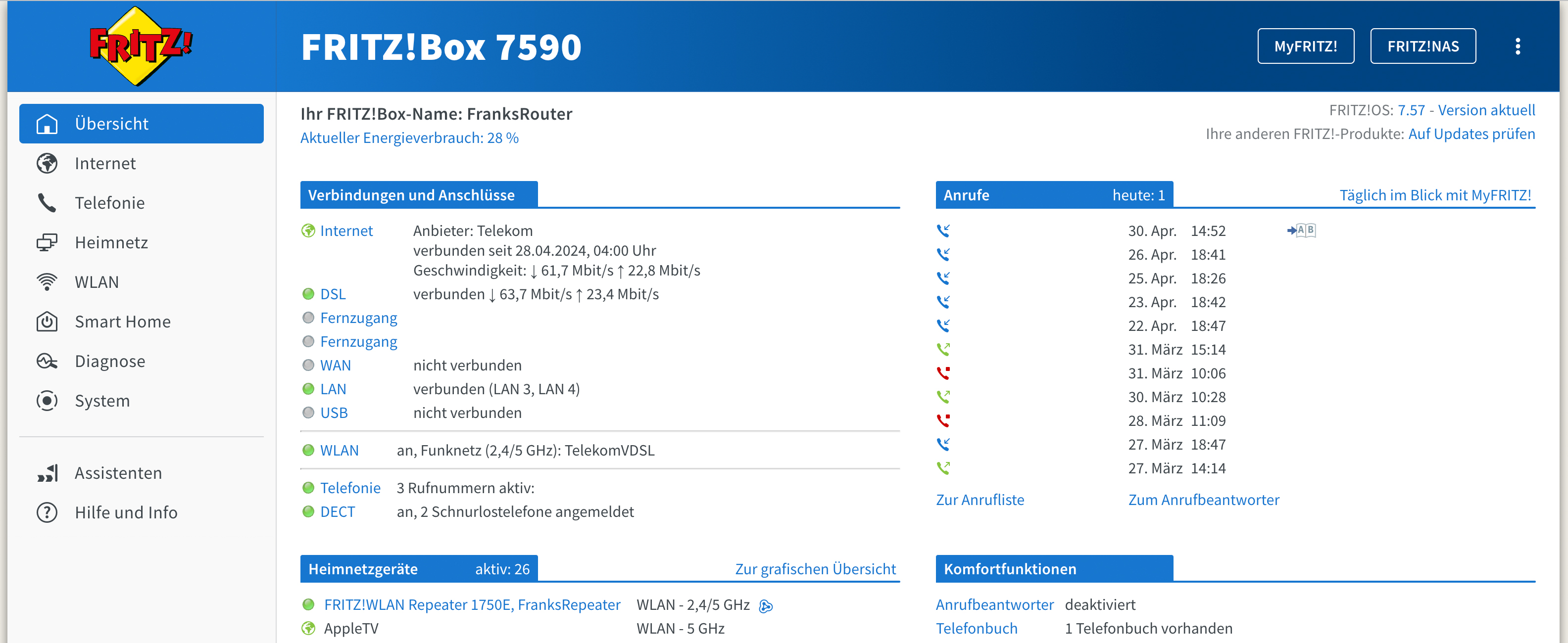

So sollte Magenta zu Hause M nach der Umstellung (bei mir Sonntag Früh 4 Uhr) aussehen. Es mußte auch nichts neugestartet, ..., werden.

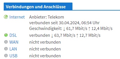

Da scheint etwas anderes bei dir nicht zu stimmen, wie @freshprince2002 schon angemerkt hat. Dein DSL-Profil passt und vom BNG wird auch das neue Profil übermittelt.
Irgendwie überschreibt die FB die vom BNG übermittelten Werte. Kann ich mir nur so erklären, dass manuell eine Datenrate festgelegt wurde. Selbst die bei dir stehenden 51,5 und 9,9 passen nicht zum alten Profil, was mit 61,7 und 12,4 angezeigt wird. Das sieht so aus:
Zur Not die FB mal komplett auf Werkseinstellungen zurücksetzen und händisch neu einrichten.
