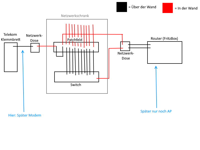

Hallo Netzwerkexperten,
ich plane derzeit unser Heimnetz um, da wir unseren Flur renovieren und es jetzt Sinn machen würde die LAN-Verkabelung im Haus nachzurüsten (Schlitze fräsen usw. wäre jetzt nicht so tragisch). Obwohl Baujahr 2003 gibt es noch null Netzwerktechnik ....
Meine Frage ist: Ist es ok das DSL Signal über mehrere Netzwerkdosen und das Patchfeld bis zum Router zu jagen? Oder sollte ich lieber jetzt schon ein neues Modem kaufen und direkt hinter das Telekom-Klemmbrett setzen?
Später möchte ich gerne auf Unifi umstellen, aber die eigentliche Renovierung kostet im Moment genug...
Von daher möchte ich meine Fritzbox, dort wo später ein AP hin soll, erstmal weiter als vollen Router verwenden.
(Im Anhang mal eine schöne Paint-Zeichnung von mir :daumen:)
Meinungen? Anregungen? Tipps auch für später, wenn der Wechsel zu Unifi ansteht?
Danke!
Das sollte kein Problem sein (bei hochwertigen Kabeln). Nur den Port gut markieren, nicht dass der mal an den Switch angeklemmt wird.
Das Modem sollte nach Möglichkeit so wenig Kabelweg wie möglich vor sich haben, wobei da 10 Meter über eine vernünftige Netzwerkverkablung auch nich der Weltuntergang wären
Hm wenn ich schon was neu mache, würde es direkt richtig machen. Warum wieder ne halbherzige Frickellösung? Sind alles nur weitere Störfaktoren und wenn man was nicht funktioniert wird das debuggon Härter. Ich würde den Modemrouter direkt an die DSL-Dose klemmen, den Rest danach.
Reaktionen: elo22 und LukS

@Raijin die Stelle wo der Router hin soll ist auch die Stelle wo später ein AP hin soll. Eine Netzwerkdose kommt also so oder so dahin. Da ich aber noch keine APs gekauft habe wollte ich als Zwischenlösung den Router da hin packen.
Im Moment nutze ich den Router auch als DECT-Basis. Da hab ich noch gar nicht dran gedacht! Danke für den Hinweis.
Aber klingt ja schonmal gut, dass das als Übergangslösung gar nicht so doof ist! :)
Dürften vielleicht 8m Netzwerk-Weg bis zum Router in diesem Aufbau sein.

Zu der Doppel-Dose, wo übergangsweise der Router hin kommt, gehen ja 2 LAN Kabel zum Netzwerkschrank. Beide bitte am Patchfeld auflegen.
Aber hast Du wahrscheinlich nur falsch gezeichnet, das das Kabel kommend vom Router direkt auf den Switch geht.
Edit: Abpro Bj. 2003 sind da keine Leerrohre für Sat-Kabel drin? Dachgeschoss Innenwände mit Gipskarton?
Genau :D
OK ist es, aber jeder Unterbrechung ist ein Störer und erhöht die Dämpfung und verringert dadurch das SNR und die zu erreichende Geschwindigkeit. Was hast du den für eine DSL Leitung? Hast du 150MBit/s wirds auf die 0 bis 0,5 MBit/s nicht ankommen.
Ich persönlich würde das nicht machen und den Weg zum DSL-Modem so kurz wie möglich halten.

Da bleibt nur probieren, Kumpel hat n Neubau da klappt es nichtmal von TAE -> PF -> Dose ohne signifikanten syncverlust in der Bandbreite, ergo bleibt die FB an der TAE
10 Meter zum DSLAM mehr sind gar nichts,das Problem sind eher die vielen Übergänge (Stecker / LSA klemmen, ...)
