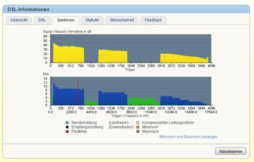

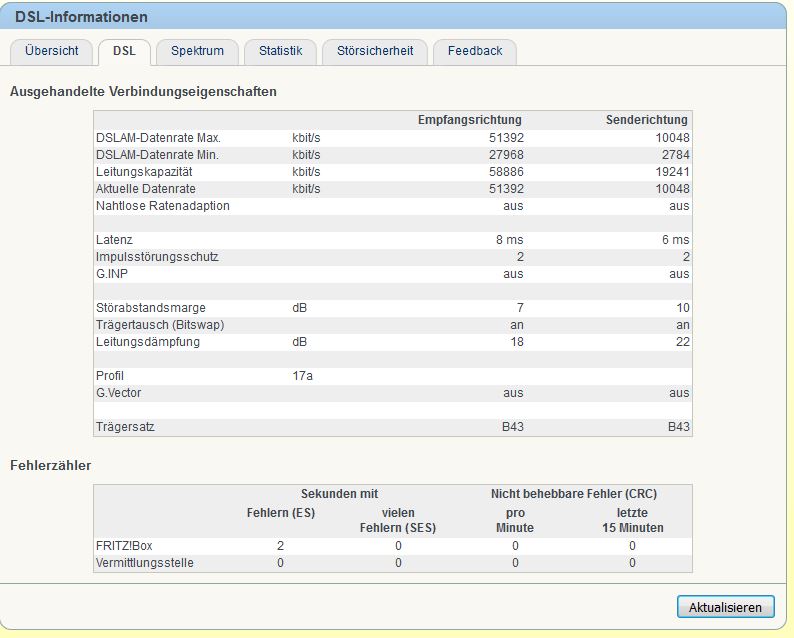

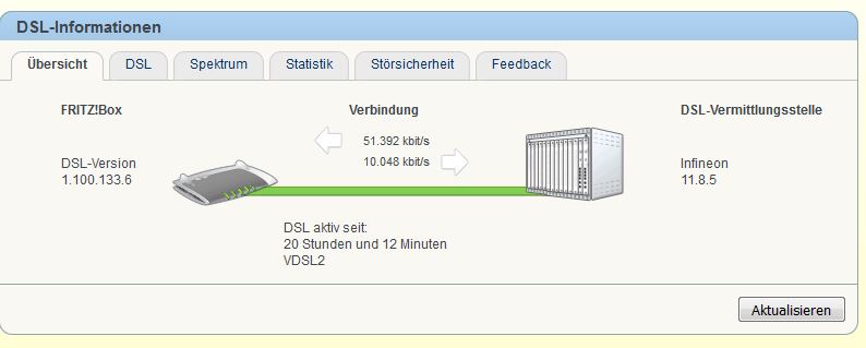

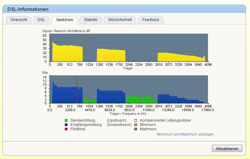

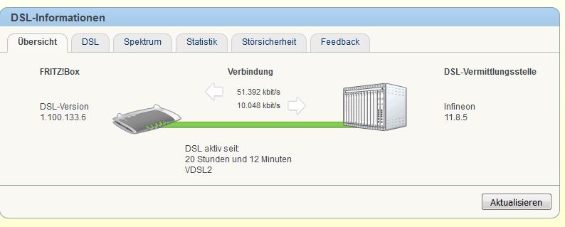

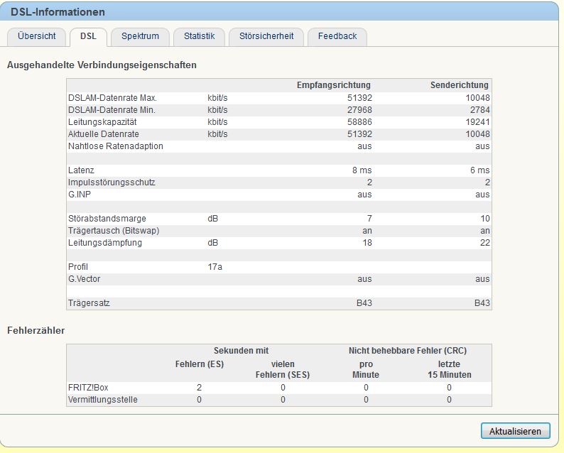

So aktuell habe ich wieder das Problem...
Im Anhang die gewünschten Bilder.
Firmware ist Fritz!OS 06.30
