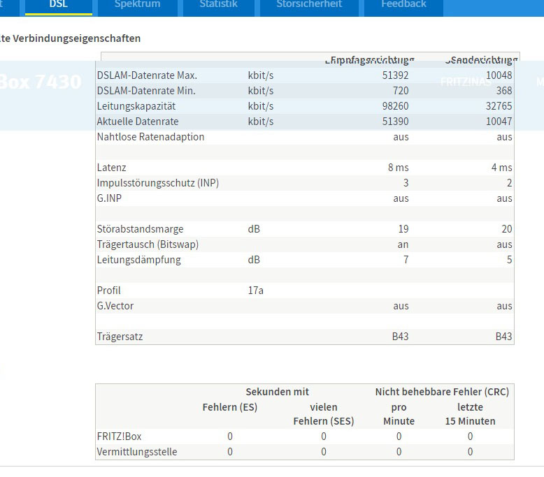

zu Hause nutze ich eine Fritz.Box 7430 als Router. Ich habe V-DSL Magenta M mit bis zu 50Mbit/s, wovon durchaus über 45Mbit/s ankommen. Bei mir laufen PC und Laptop über Wlan.
Problem:
Nach einigen Tagen ist das Internet derart langsam, dass ich nur noch zwischen 10 und 15 Mbit/s bekomme. Wenn ich jedoch einen Neustart der Fritzbox mache, also den Netzstecker für 1 Minute raus ziehe und neu starte, kommen wieder ca. 45Mbit/s an.
Woran kann das liegen? Es ist ja auch nicht Sinn und Zweck, dass ich ständig einen Neustart des Routers machen muss, um die Internet Geschwindigkeit zu halten.
lg Danie :)
