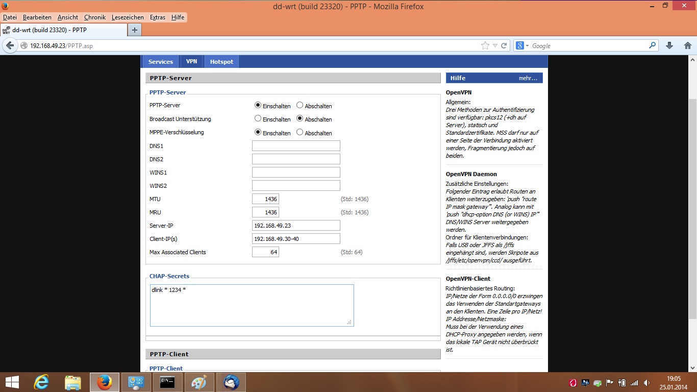

So ich habe jetzt nach der Anleitung auf dd-wrt wiki den VPN Server und den Client eingerichtet.
Auf Anhieb hat es erstmal nicht funktioniert. Anbei mal ein Screenshot, was ich auf dem Router eingestellt habe.
Fragen:
Ist diese Einstellung richtig? Muss am Router sonst noch etwas konfiguriert werden damit der VPN Server zur Verfügung steht? Dyndns funktioniert

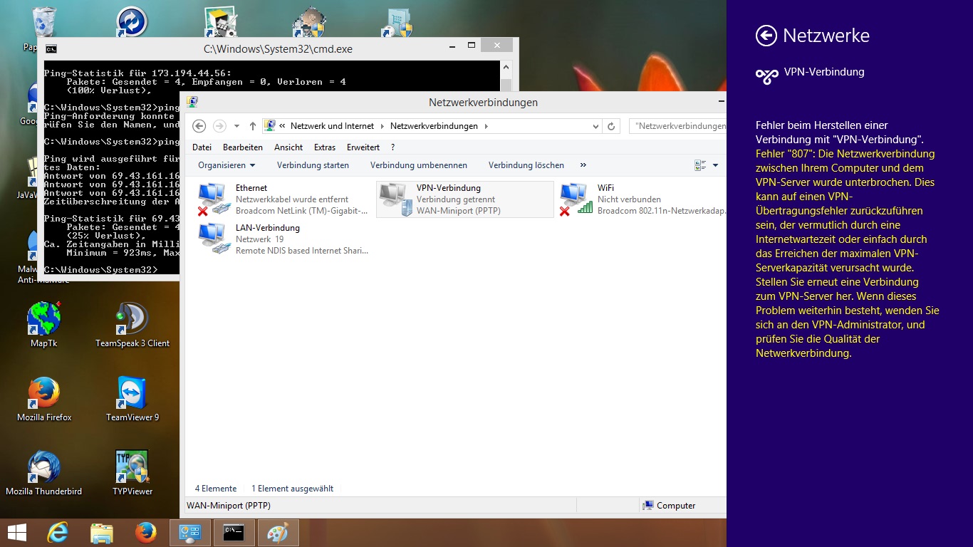

Anschließend habe ich auf dem Client eine VPN Verbindung erstellt, bei der als Hostname der dyndns eingetragen wurde.
Unter dem Reiter "Sicherheit" steht beim VPN Client der VPN Typ auf automatisch und unter "erweiterte Einstellungen"
habe ich bei vorinstallierten Schlüssel die 1234 vom VPN Server eingetragen.
Als Fehlermeldung erhalte ich "Fehler 800". (siehe Screenshot)
Sobald ich am Client den VPN Typ auf PPTP stelle, bekomme ich den Fehler 807. (siehe Screenshot)
Was fehlt mir noch? Muss ich evntuell was bridgen oder noch irgendwelche Zertifikate installieren? Vielen Dank für Eure Hilfe.
