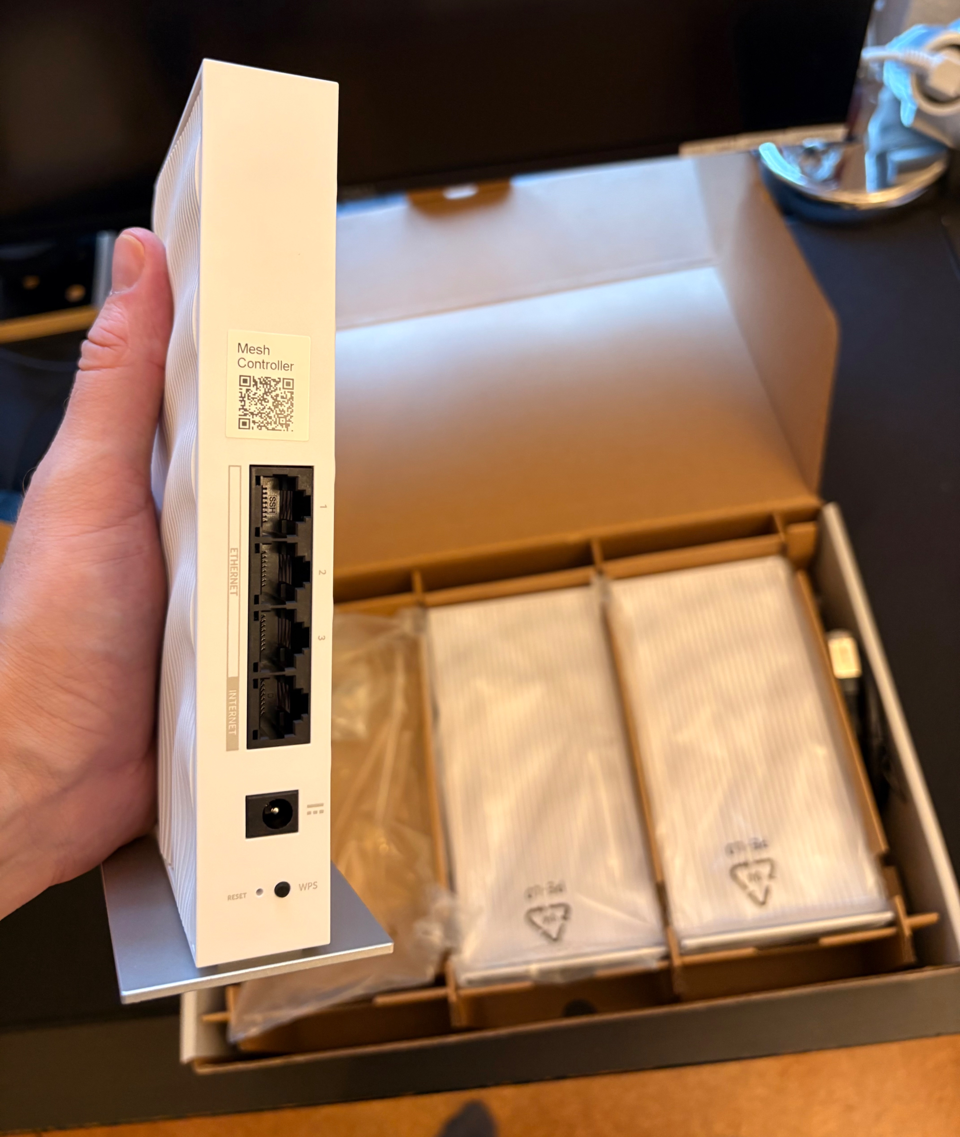

So, die Geräte sind samt diverser flacher Netzwerkkabel angekommen und sie sind angenehm klein.

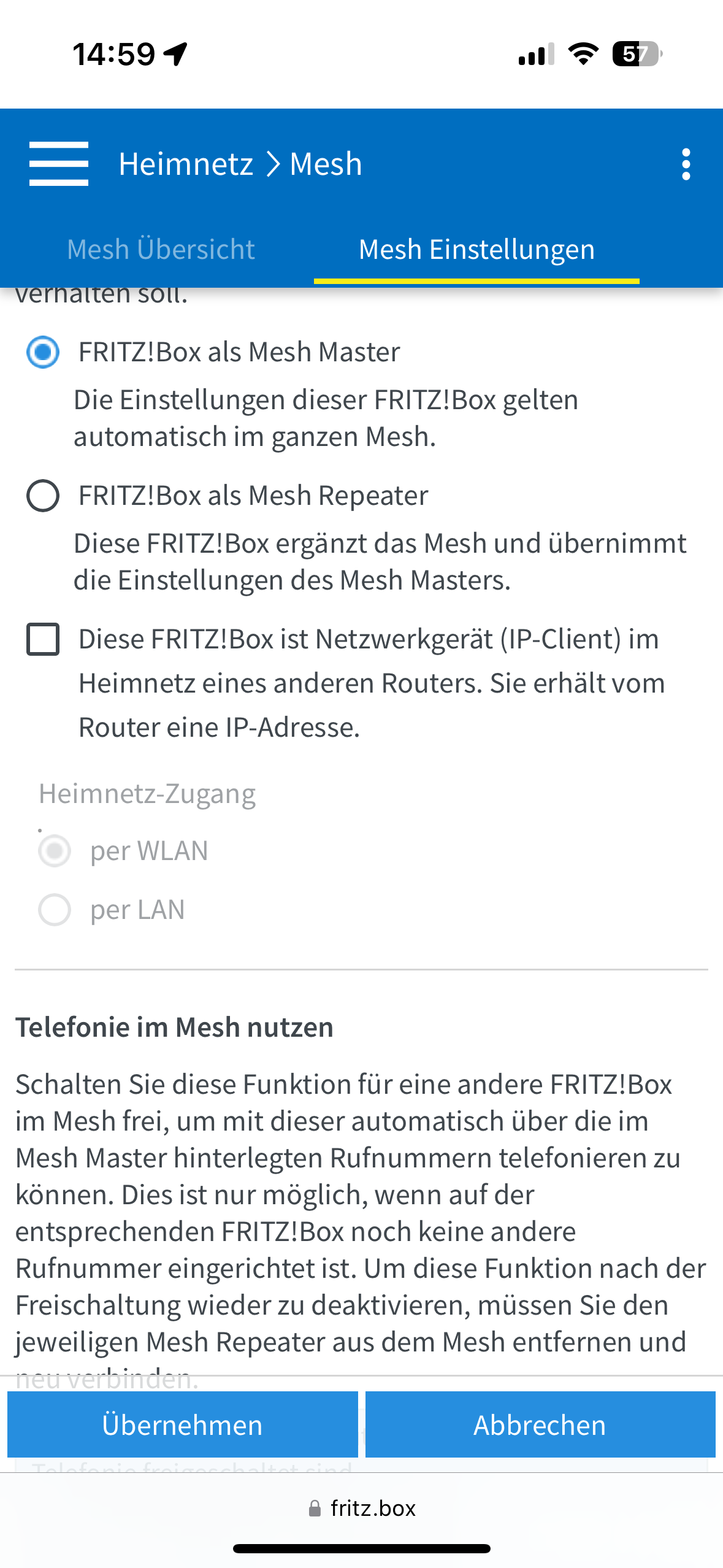

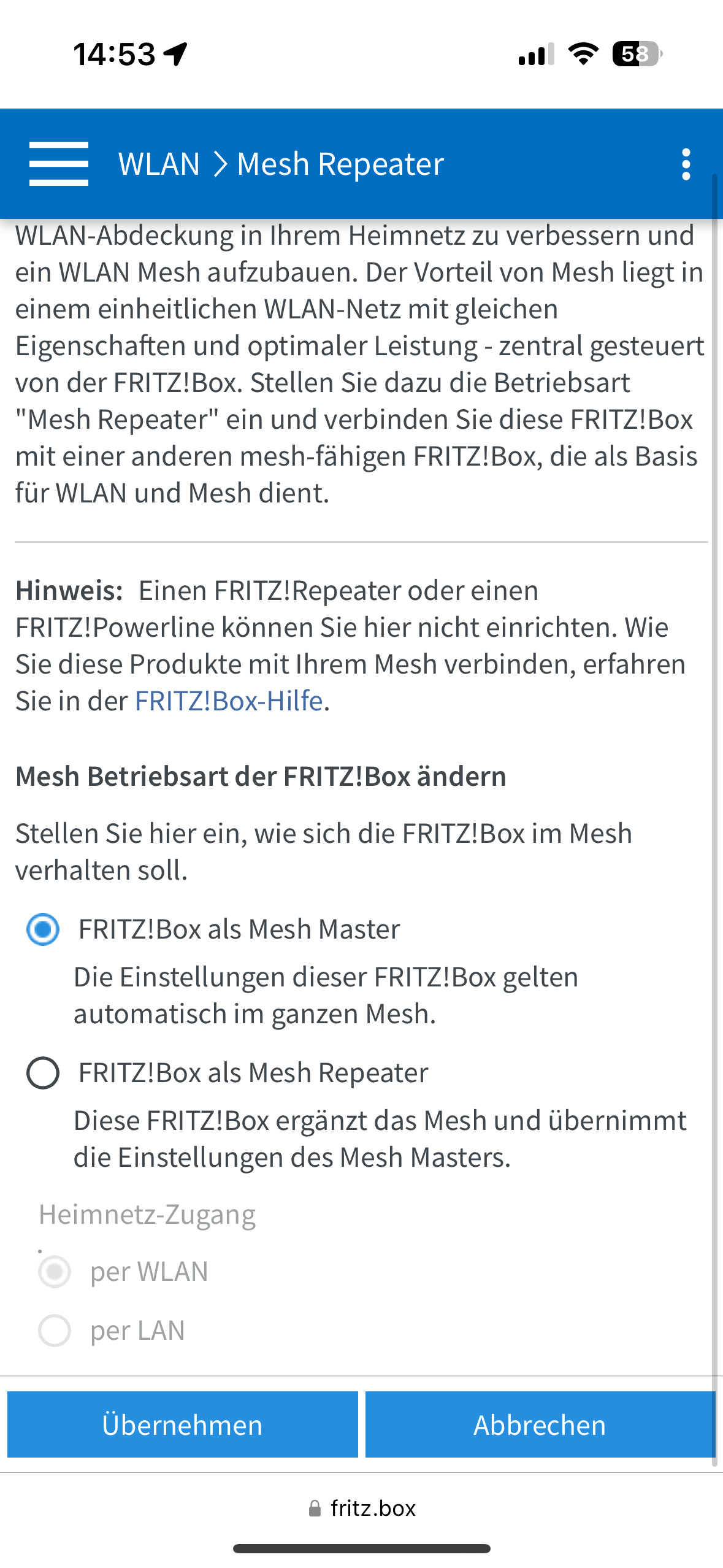

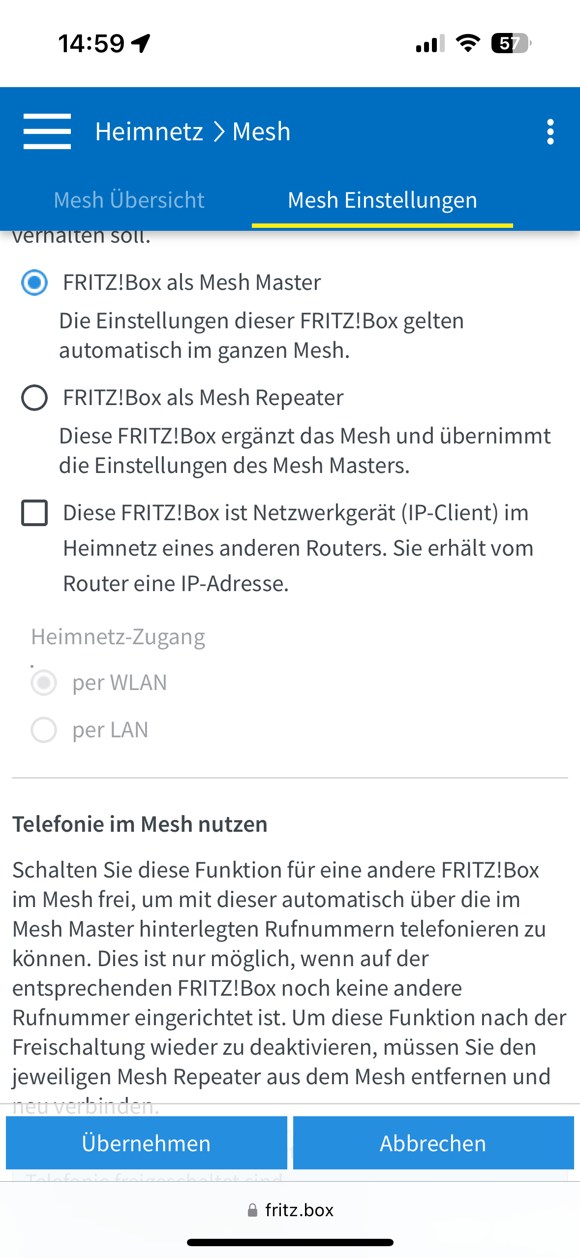

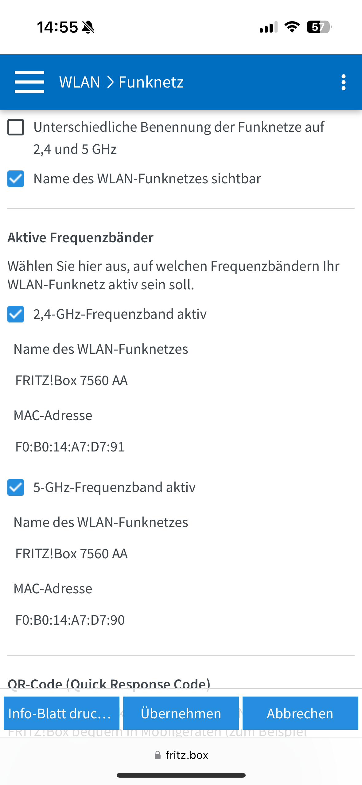

Jetzt stehe ich allerdings auf dem Schlauch, wie ich meine FRITZ!Box konfigurieren muss - habe sowas noch nie gemacht.
Die Acer Wave sollen ja a) WLAN komplett übernehmen und b) den gleichen IP-Adressraum haben wie der Rest des FRITZ!Box-Netzwerks. Was muss ich da in der FB umstellen. Einfach die 2,4 und 5Ghz Netze deaktivieren? An den Mesh-Einstellungen etwas vornehmen (als Client nur mit LAN)? Hat jemand von euch schon mal eine FRITZ!Box mit Drittanbieter-Hardware eingerichtet?

Bist du mit deinem Projekt weitergekommen @Abe81? Ich frag das, weil es zum Acer Wave 7 wenig Erfahrungsberichte gibt und ich deren Einsatz ebenfalls erwäge. Einerseits, weil es gerade ein Set aus drei Stück im Zustand "wie neu" für nur 108€ inkl. Versand bei Coolblue gibt, andererseits habe ich halt im 6 GHz Band noch gar nichts am Funken, so dass sich hierüber zwei in verschiedenen Räumen stehende Systeme mit Ethernet-Anschluss gut kabellos verbinden lassen sollten.
Der Acer Wave 7 (T7c; FF.G2UTA) ist einer der günstigsten WLAN-Punkte mit 6 GHz. Der Preis ist so niedrig, weil im T7c keine drei sondern nur zwei Funk-Module verbaut sind, man sich also zwischen 5 oder 6 GHz entscheiden muss. Anders formuliert: Gleichzeitig geht nicht. Aber weil Du nur 6 GHz ergänzen willst, reicht das aus. :)
In Deinem Haupt-Router – FRITZ!Box – musst Du nichts umstellen. Allerdings musst Du
  1. T7c WAN mit der FRITZ!Box verbinden,
  2. von irgendeinem Gerät mit dem T7c verbinden, also über dessen WLAN oder einen seiner LAN-Ports,
  3. über 192.168.96.1 auf die Web-Oberfläche gehen und die Firmware aktualisieren (T7C_GBL_1.01.000055)
  4. 6 GHz ein( und besser auch 2,4 GHz ab)schalten
  5. auf Modus „Bridge“ stellen (Dank an …).
Danach findest Du den T7c über fritz.box → Heimnetz → Mesh, also seine neue IP-Adresse.
