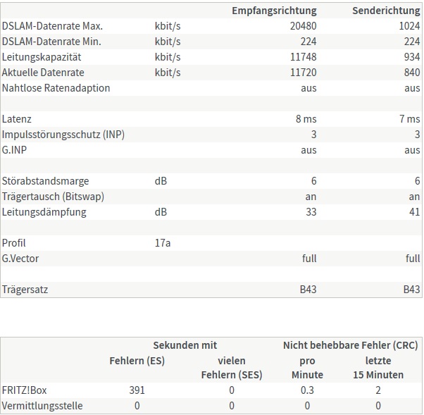

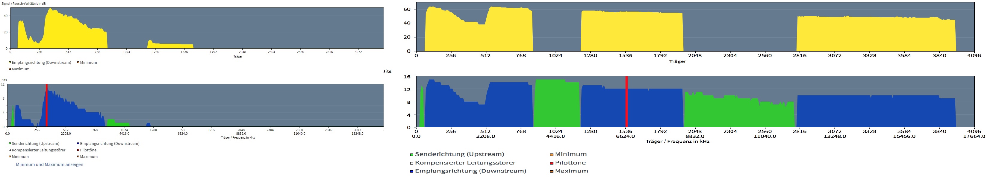

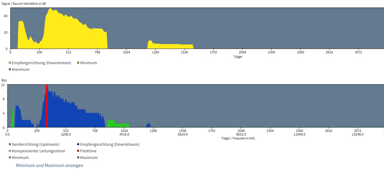

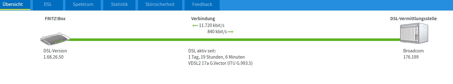

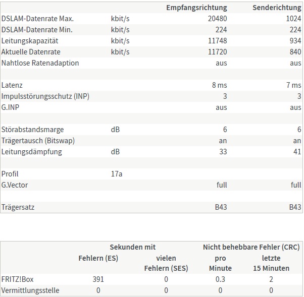

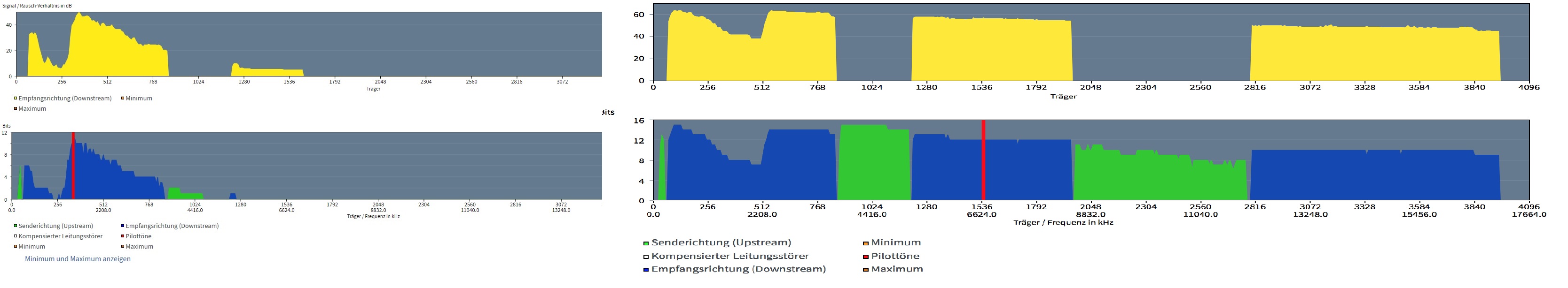

Poste mal den Inhalt des Logs (1-2Tage) und Screenshots von den DSL Information und Verbindungsdetails der Fritzbox.
Dann kann man ggf. mehr sagen.
Gruss Maddin
Problem ist dass am Montag jemand die Fritzbox hier resettet hat. Hab darum nur die Daten von Dienstag an. Mittwoch und bis jetzt heute lief die Leitung stabil. Dienstag gab es dagegen 5 Abbrüche.

Bruzla schrieb:
Das stimmt nicht.
Hatte schon mehrere Fälle wo der Grund für den Fehler der Router war.
Dennoch sollte er sich das vom Provider nicht gefallen lassen, die wirken recht desinteressiert.
Damit wir nicht aneinander vorbei reden: Es ist egal ob die Störung auf der Leitung oder am Router liegt. Wenn die FB vom Provider stammt, dann ist das schlicht seine Aufgabe das Problem zu lösen. Die Art der Störung ist doch dabei egal. Wie soll ein weniger versierter Kunde denn sonst vorgehen, wenn er zB nochniemals die Routeroberfläche gesehen hat?
Zeig uns mal das Spektrum aus der Fritzbox. Bei 33 dB Leitungsdämpfung down und 41 MBit/s up sind die Werte realistisch. Ich vermute bei dir mal ins blaue das ein neuer Anschluss direkt neben deinem hinzugekommen ist und deinen per Übersprechen extrem stört. Das ist leider das Problem bei den ungeschirmten Klingeldrähtchen. Insbesondere wenn es kein Vectoring gibt.
Ich weiß noch, als so ein paar Technik-Noobs nach einem DSL Ausbau (vorher nur ISDN möglich), ganz darauf erpicht waren ihren direkten Nachbarn einen DSL Anschluss schmackhaft zu machen um sich wichtig zu tun.
Was danach dabei rausgekommen ist kann man sich schon denken :rolleyes:. Sie haben sich quasi ins eigene Fleisch geschnitten. DSL ist zwar kein direktes shared medium, man merkt zumindestens nichts davon wenn die Überbuchung der Backboneanbindung noch einigermaßen vernünftig bleibt. Jedoch führt das Leitungsumfeld im Verzweigerkabel (bei ODSLAM-Ausbauten) zu merklichen Verschlechterungen der eigenen Bandbreite, wenn nicht genug Abstand zwischen den Adern eingehalten wird. Da so Verzweigerkabel auf dem Dorf relativ dünn sind und über 40 und mehr Jahre, noch Neubauten hinzugekommen sind wird es relativ eng im Kabel sodass DSL Anschluss auf DSL Anschluss liegt. Dadurch nimmt die Belegung pro Bit immer mehr ab. Wenn da diverse "Nachbarn" noch diverse billige Schaltnetzteile oder Geräte mit Motoren oder DLAN ohne Notching (entsprechende DSL Frequenzbereiche werden manuell ausgeblendet) verwenden und diese übers DSL-Modem oder die Luft (DLAN; nahe Nachbarn, Stromleitungen fungieren als Antenne) in die Leitung einstrahlen, gibt es noch lustige "Kraterbildung".
VDSL Profil 17a taugt desweiteren aufgrund von nur 14.5 dBm Sendeleistung in solch einem Leitungsumfeld nicht viel. Ich würde den Anbieter im schlimmsten Fall dazu bringen dir ein ADSL2+ Profil mit 17,X dBm Sendeleistung zu schalten.
Haben wir tatsächlich, ich dachte du redest von einer Störung auf der Leitung.
Wenn er den Router vom Provider kommt, ist das wohl tatsächlich sein Bier.
Hier ist das Spektrum. Ähnliches hab ich auch schon vermutet, wobei unser direkter Nachbar und viele Nachbarn in der Nähe mit uns zusammen damals den Anbieter gewechselt haben. Die haben hier sehr groß Werbung dafür gemacht.
Der Router kommt sogar wirklich vom Anbieter
Du hast zwar Vectoring, jedoch sieht dein Spektrum sehr stark gedämpft aus. Das erste Loch bis Träger 256 ist wohl DPBO. Ich vermute das du ca. 50 dB @ 4 MHz hast. Zeig mal die DSL-Übersichtsseite mit dem DSLAM.
Fernübersprechen und andere Störungen
Beim Vectoring geht es ausschließlich um das Fernübersprechen (Far-end Crosstalk Signal, FEXT). Der störende Sender liegt dabei an einem Ende des Leitungsbündels, der beeinflusste Opfer-Empfänger am anderen Ende. Gegen Fremdübersprechen (Alien Crosstalk, AXT) ist der Ansatz an sich machtlos. Weniger kritisch ist dagegen das Nahübersprechen (Near-end Crosstalk, NEXT) – Störsender und gestörter Empfänger liegen am gleichen Ende des Bündels. Grund: An einem Bündelende liegen lediglich Upstream-Sender und Downstream-Empfänger (Endkunde) respektive Downstream-Sender und Upstream-Empfänger (Verteiler). Downstream und Upstream nutzen bei VDSL verschiedene Frequenzen; Interferenzen lassen sich dadurch weitgehend über Filter ausblenden.
Die Glasfaser kommt immer näher zum Kunden.
Das auf ein Kabelpaar einwirkende Übersprechen lässt sich als Vektor der Interferenzen aller anderen Kabelpaare im gleichen Leitungsbündel beschreiben – daher rührt der Name des Verfahrens, das Crosstalking-Effekte kontinuierlich überwacht und in Echtzeit wieder als Gegenrauschen eingespeist.
Vectoring ist leider kein Allheilmittel gegen allen Typen des Übersprechens.
Das von deinem Upload nichts mehr übrig ist liegt zum einen am Profil (1024 KBit/s brutto ist die Profilobergrenze) und zum anderen an der hohen Dämpfung des Uploadbandes (41 dB), welches zum großen Teil (ab 2. Band) bei VDSL erst bei sehr hohen Frequenzen beginnt.
Vergleiche mal ein vollständiges VDSL Profil 17a Spektrum mit deinem, dann siehst du was bei dir alles aufgrund einer sehr hohen Dämpfung fehlt.
Ja die Begrenzung ist leider noch drin, daher sind mehr Upload aktuell ja gar nicht möglich, aber der war schon so niedrig bevor die Drosselung eingeschalten wurde. Bis jetzt hat sich der Anbieter auch geweigert wieder komplett freizuschalten, habe da aber auch noch nicht stark darauf gepocht muss ich sagen.
Welcher Anbieter ist es ?
Ich würde um alles aus der Leitung rauszuholen zu einer 7360 (Lantiq/Intel VRX208) oder 7490 (Lantiq/Intel VRX208) greifen. Wenn du genug Geld hast bzw. ausgeben willst auch zu einer 7590 (Lantiq/Intel VRX518). Die holt am meisten aus einer VDSL Leitung besonders beim Upload raus. Die 7390 taugt aufgrund des gammeligen Modems (Ikanos IFE-6) nur für sehr kurze und optimale Leitungen bei denen man ohne Probleme bei VDSL 50 Full-Sync (sprich 51,X MBit/s Brutto down erreichen kann).
