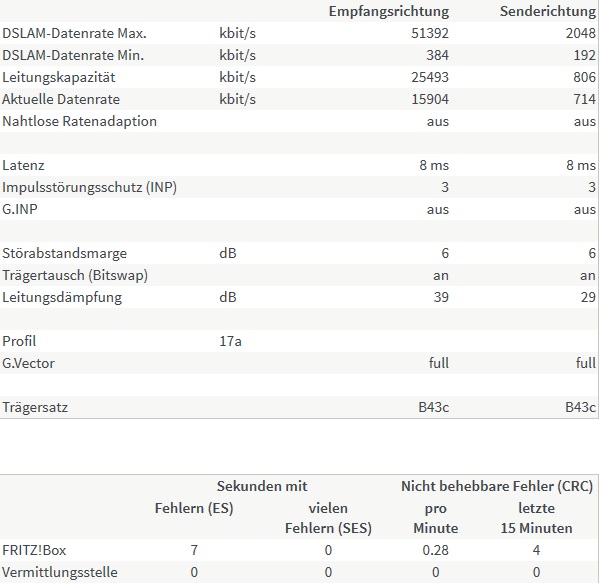

Eine kurze Frage hätte ich grad noch: In meiner Fritzbox bei Energiemonitor steht bei Hauptprozessorlast eine durchschnittliche Auslastung von 71% und ich habe oft beobachtet, dass sie da gern mal auf 99% springt. Ebenso sind im CPU Auslastungsdiagramm öfters Sprünge auf 100% zu sehen, sonst immer 20 bis 30%. ist das normal oder kommt die Box an ihre Grenzen?

Die Hausverkabelung scheint trotz sehr geringer Strecke ein Problem zu sein. Die Leitungskapzität ging von 12/0,8 auf 18/2,8 hoch! Störabstandsmarge von 6/6 auf 7/10. Spektrum sieht aber gleich aus.
Leitungsdämpfung in Senderichtung von 41dB auf 33dB. Also vorallem die Senderichtung profitiert da ganz stark.
Bedeutet also es sollte möglichst ein neues Kabel verlegt werden? Hab mir die alte Verkabelung jetzt zum ersten mal genau angeschaut. Am besten vom APL bis zur Dose an einem Stück. Ist aktuell Stückwerk über Lüsterklemmen... :freak:
Oh ha, ja, da kann massig verloren gehen. Das würde auch erklären, warum der Provider in seiner eigenen Verkabelung nix finden kann.
Also entweder selbst richten oder einen Elektriker beauftragen, der das vernünftig macht. Vor allem, der das vernünftig auflegt!
Hatte jetzt übrigens noch eine 7490 an der alten Telefonbuchse. Der Download ist von 11 auf 19 gesprungen und Störabgabstandsmarge ernsthaft von 6 auf 12(!!!). Die 7390 scheint also dem Ruf hier zu entsprechen. Morgen werden dann beide Boxen direkt am APL noch verglichen.

Jetzt gibts Neuigkeiten, die mich ziemlich ratlos zurück lassen: Also die erste Messung am APL ist falsch (fragt mich bitte nicht warum, sehr doofer Fehler...)
Direkt am APL oder an der normalen Buchse macht keinen Unterschied!
Sowohl mit 7390 als auch mit 7490. Damit dürfte Hausverkabelung rausfallen. Die 7490 ist übrigens trotzdem bedeutend schneller.
Ich erreiche mit ihr trotzdem nicht die alten Werte von früher, aber fast. Eventuell muss man da auch ein wenig warten.

So jetzt mit neuer FritzBox und neuem Kabel. Man sieht dass die Geschwindigkeit hochging und die Leitungskapazität im Download echt gewaltig gestiegen ist. Nur beim Upload hat sich außer der Dämpfung nichts getan :/ Genau gleichlangsam.
Der APL hängt nicht an der Potentialausgleichschiene und das Erdkabel hat, so wie es aussieht, auch gar kein Schirm den man da anschließen könnte. Meint ihr, wenn ich das neue Telefonkabel an den Potentialausgleich hängen, dass das eventuell etwas bringen könnte? Wäre ein größerer Aufwand das zu machen.
Die Fehler an der FritzBox schießen mittlerweile auch in die Höhe, also ich denke schon dass da irgendwas noch nicht ganz stimmt.
