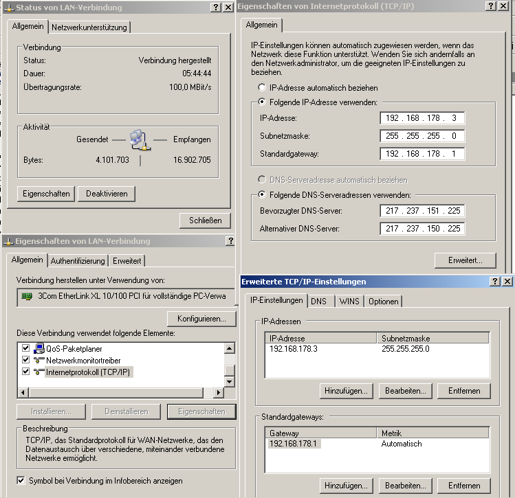

Start>>ausführen>>CMD eingeben, dann an der Eingabeaufforderung >> ipconfig /all eingeben. Dann kommt welche Fehlermeldung? Um auf den Router zugreifen zu können (und umgekehrt) muss der Rechner sich erst mal im selben Netzwerk befinden, also geh in die Eigenschaften der Netzwerkkarte und vergebe ein IP im Bereich des Routers (Router hat 192.168.178.1, bei AVM ist die meist so), dann gebe dem Rechner die IP 192.168.178.100 um nicht mit anderen Rechnern, die auch im Netz sind, Konflikte zu bekommen, als Standardgateway und DNS trägst Du nun die Ip des Routers ein. Nachdem der Rechner nun mit der Box verbunden wurde (evtl Neustart), kannst Du die IP Vergabe wieder auf auto stellen, da er ja nun einmal weiss wo er suchen muss. Der Rechner hat bestimmt eine Adresse im Bereich 169.x.x.x.

EDIT: Habe die IP Sache ausprobiert... hat keine Veränderung gebracht...
