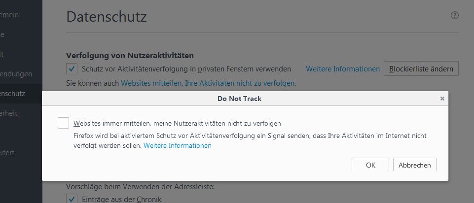

Das ist ein bekanntes Problem bei Firefox das man auf das Webinterface bei den alten Speedport nicht kommt. Nutze mal den Internet Explorer 11 oder Opera. Eine weitere Möglichkeit ist, das DCHP ausgeschaltet ist.
Das liegt an den Firefox Einstellungen.
Ping auf die ip geht ja. So gehts:
