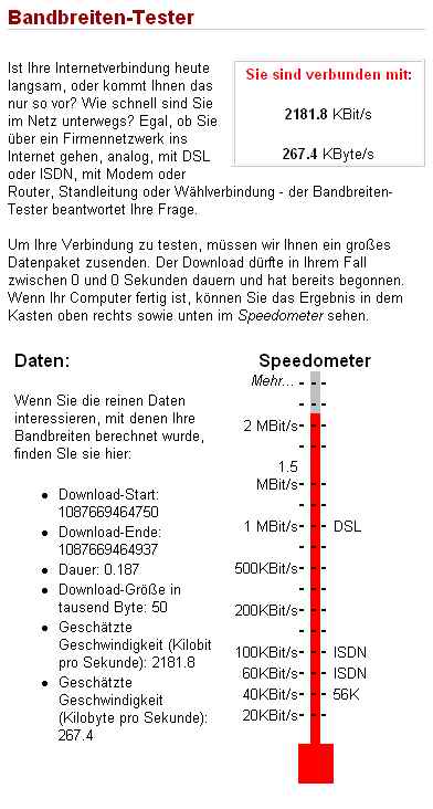

so sollte ne 2000er DSL flat aussehen, am besten keine anderen seiten offen oder downloads im hintergrund, versteht sich ;)

Vergiss diese Speedtests. Dabei werden so kleine Dateien übertragen, dass das nur bei einem Modem oder ISDN wirklich aussagekräftig ist. Was soll eine 2 MBit-Leitung mit einer Datei, die in weniger als 1 Sekunde übertragen wird :rolleyes:
Der Download zeigt, dass bei dir 150kbyte/s möglich sind. Das entspricht fast der 1500 Anbindung. Entweder ist bei dir einfach nicht mehr möglich, oder die Telekom hat was vergeigt. Am besten erkundigst du dich bei denen per Telefon; auch wegen Fastpath. Und lass dich nicht abwimmeln :)
