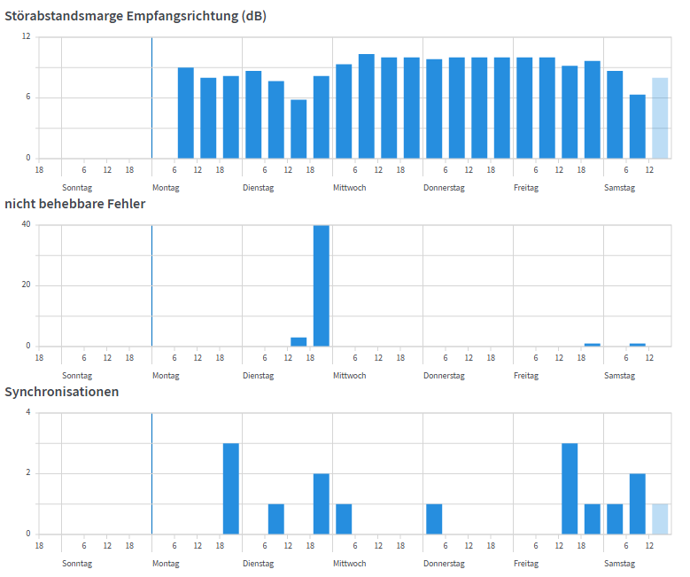

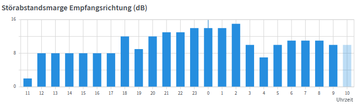

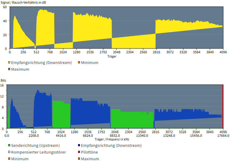

könntest du bitte noch den Verlauf der Störabstandsmarge über einen Tag und dein Spektrum anhängen, bitte?
gruß
was kann man daraus jetzt ablesen? Von dem Thema habe ich echt absolut 0 Ahnung.

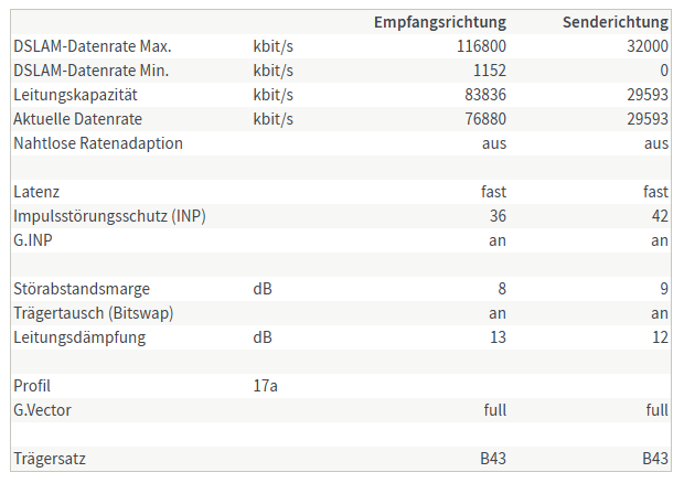

Die Leitungswerte sehen nicht besonders gut aus (wenn es daran liegt wird es schwierig). Wie sieht die Verkabelung zwischen TAE-Dose und Router aus? Ist im Haus Powerline im Einsatz?

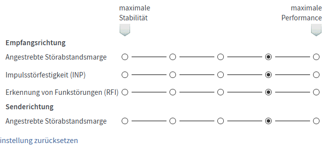

Du könntest es bei der Störsicherheit mal mit der Einstellung "maximale Stabilität" versuchen.

Ich stelle mal auf max. Stabilität um. Mal gucken.
Ich bin nur die Punkte durch die mir aus der Ferne so in den Sinn gekommen sind. Auffällig fand ich dass die maximale Leitungskapzität "nur" ca. 83.836 beträgt und die Störabstandsmarge mit 8 auch nicht so viel Reserven verspricht.
Wenn sich auf Deiner Seite nichts verändert hat, könnte es daran liegen dass auf dem Telefonkabel weitere VDSL-Anschlüsse geschalten wurden, denn diese können die verfügbare Bandbreite der Nachbarleitungen reduzieren.
naja, in aller Regel habe ich eigentlich immer so um die 109.000 bei der Leitungskapazität.
Aber immer nachdem die Leitung abgebrochen ist, steige ich mit 70-80k wieder ein, der Normalfall ist das aber eindeutig nicht.
Mit Max Stabilität bin ich jetzt bei 92k/32k
