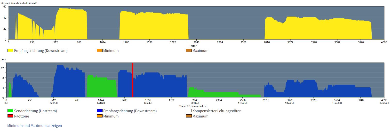

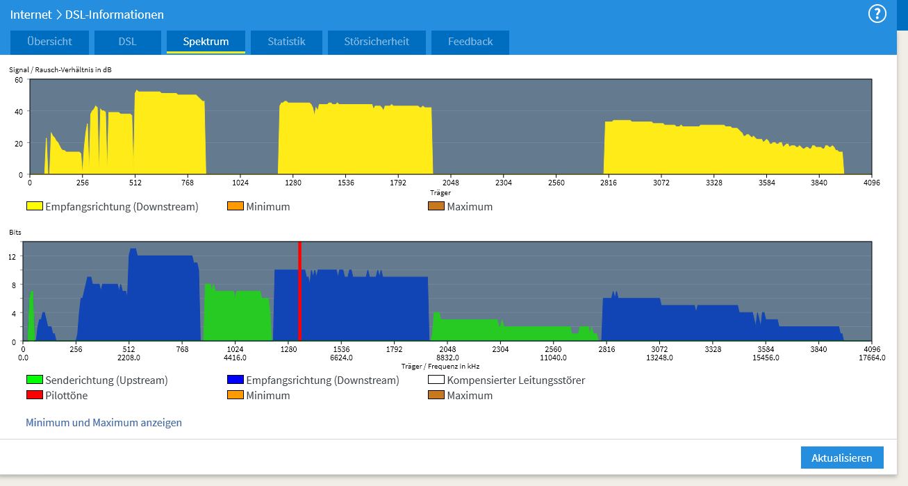

Ich wollte schon schreiben, dass dein Spektrum ganz und gar nicht gut aussieht. Dieser Schnitt sollte so nicht da sein.
Wahrscheinlich ist dein Signal-Stör-Abstand immer kleiner geworden und hat dann das DSL-Signal überlagert, was zu dem Mittäglichen reconnect geführt hat.

Kann mal jemand ein "normales" Spektrum von seiner FB zeigen? Ich weiß gar nicht worauf ich achten soll.
Am Spektrum hat sich eeigentlich nicht viel geändert.

Ob mein Spektrum "normal" ist weiß ich nicht, habe aber keine Probleme...
Dein INP ist jetzt deutlich höher als vorher, aber wenn jetzt alles läuft... "never change a running system".
Das ist gewollt zum Schutz der ADSL-Anschlüsse und nennt sich DPBO.error schrieb:Beachte die Einbrüche bis 2kHz
Normal ist der Schnitt im Spektrum von @Die wilde Inge aber meiner Meinung anch trotzdem nicht.
So lange bei dir alles ohne Abbrüche funktioniert, ist es gut.

Danke dir. Mir war nicht bewusst, dass das einen solchen Einbruch mit den Einschnitten verursacht.Myron schrieb:Das ist gewollt zum Schutz der ADSL-Anschlüsse und nennt sich DPBO.

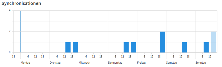

Hatte heute wieder außerplanmäßig ein Disconnect. Dafür ist die Leitung jetzt wieder bei 105k.
Schwankt ganz schön. Differenz von bis zu 20mbits ist schon ganz schön heftig.
Allerdings hat sich die Situation erheblich verbessert seit letztem Wochenende. Deutet daher eher nicht auf ein techn. Problem der FB hin.
