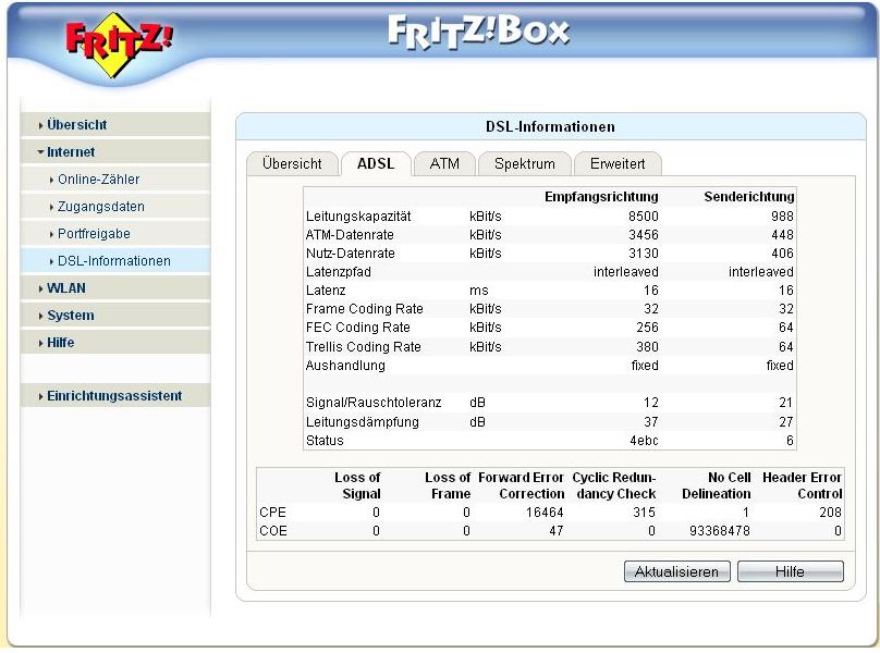

Das steht aber so in meinen FritzBox Daten unter der Rubrik: DSL-Informationen / ADSL.
Obwohl bei der Übersicht nur 3456 Kbit/s down und 448 Kbit/s up steht, wahrscheinlich ist das der Wert den ich erreiche und die 8500 Kbit/s ist der maximal mögliche Wert an den ich nicht rankomme.

Mach davor aber bitte nochmal nen Screenshot vom Fritzbox-Fenster mit den Dämpfungswerten etc.
1&1 Festnetz
Da habe ich auch nur 380 Kb/sec. Wie gesagt ich gehe stark davon aus das die mir nur ne 3000er geschaltet haben. Weil es ist egal auf welchem Server ich es versuche, bekomme nie mehr als 370-380 Kb/sec. und meistens ist es noch langsamer.
Poste jetzt doch bitte mal den Screenshot.
Moment hier ist er doch schon! Warum sieht man den screen nicht? Ach jetzt doch, dauert nur ein bisschen...bitteschön da ist er.

Ja da gebe ich dir recht, aber bei allen die ich kenne, die DSL6000 haben, wurde von vorn herein gesagt, das sie nur max 3000 bekommen können. Sollte das in diesem Fall genauso sein erübrigt sich ja das reklamieren, oder? Ich war der Meinung, das die Telekom immer in diesen Fällen darauf hinweisen muß, das die max 6000 kb/s nicht erreicht werden können
Welche Firmware-Version ist das denn? Mach mal die aktuellste drauf, wenn nicht schon geschehen.
