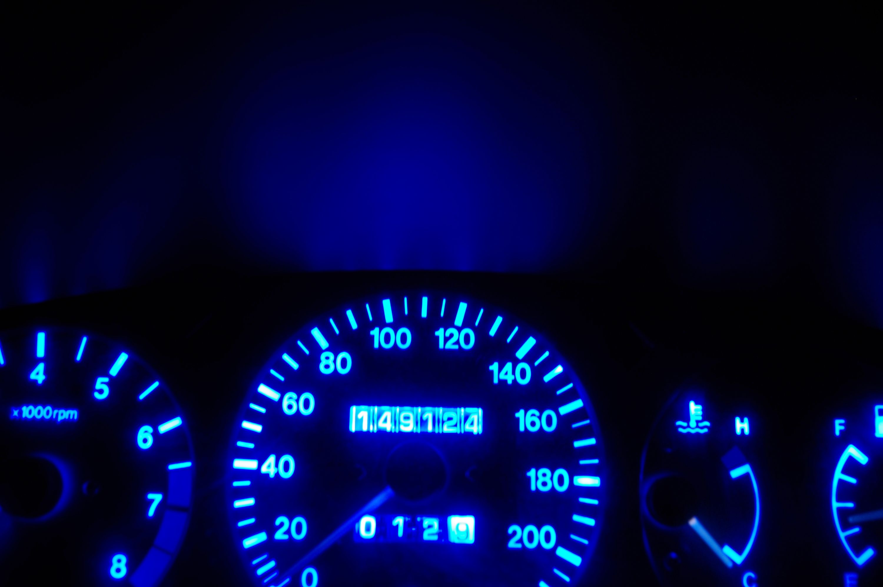

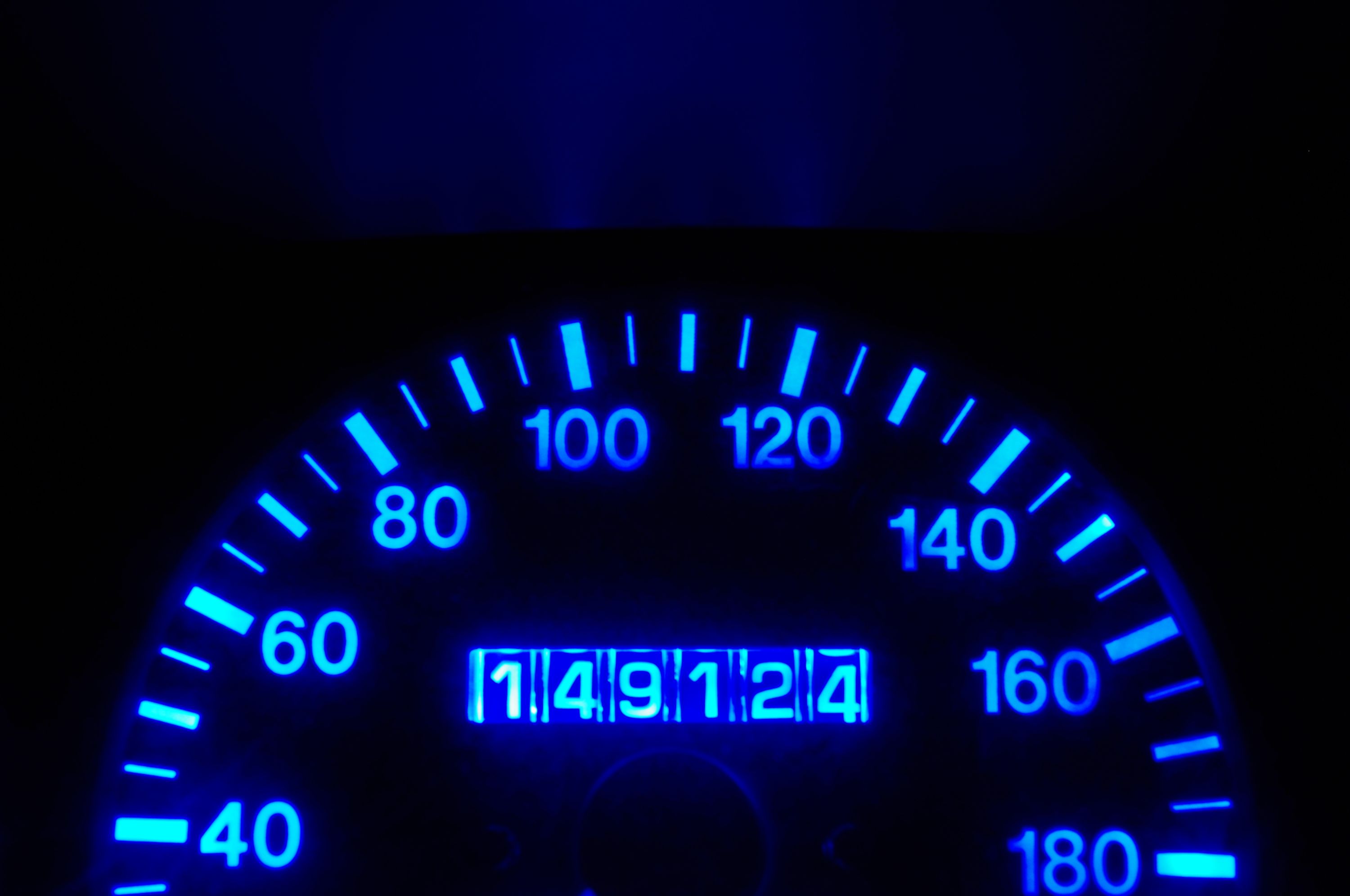

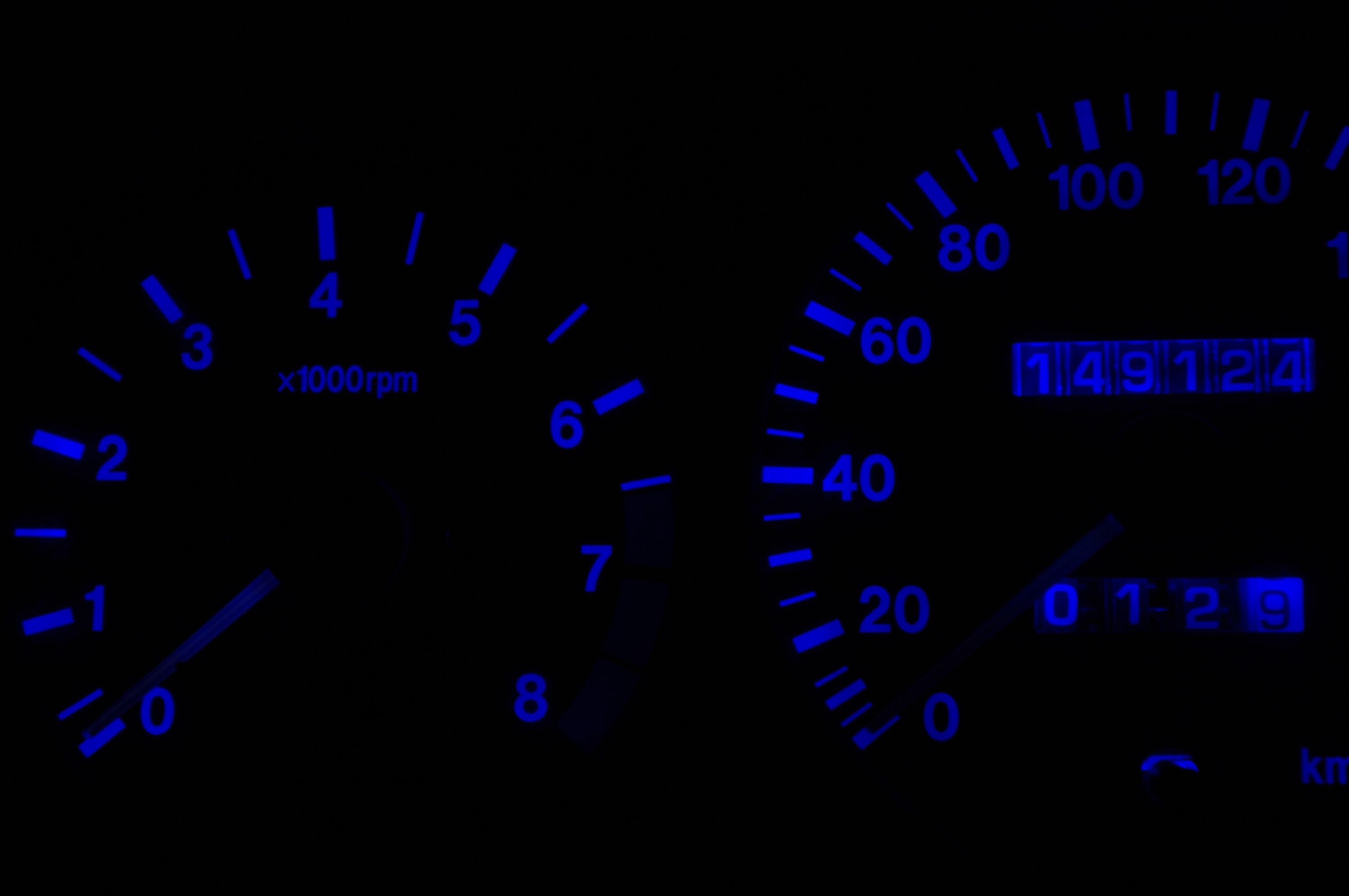

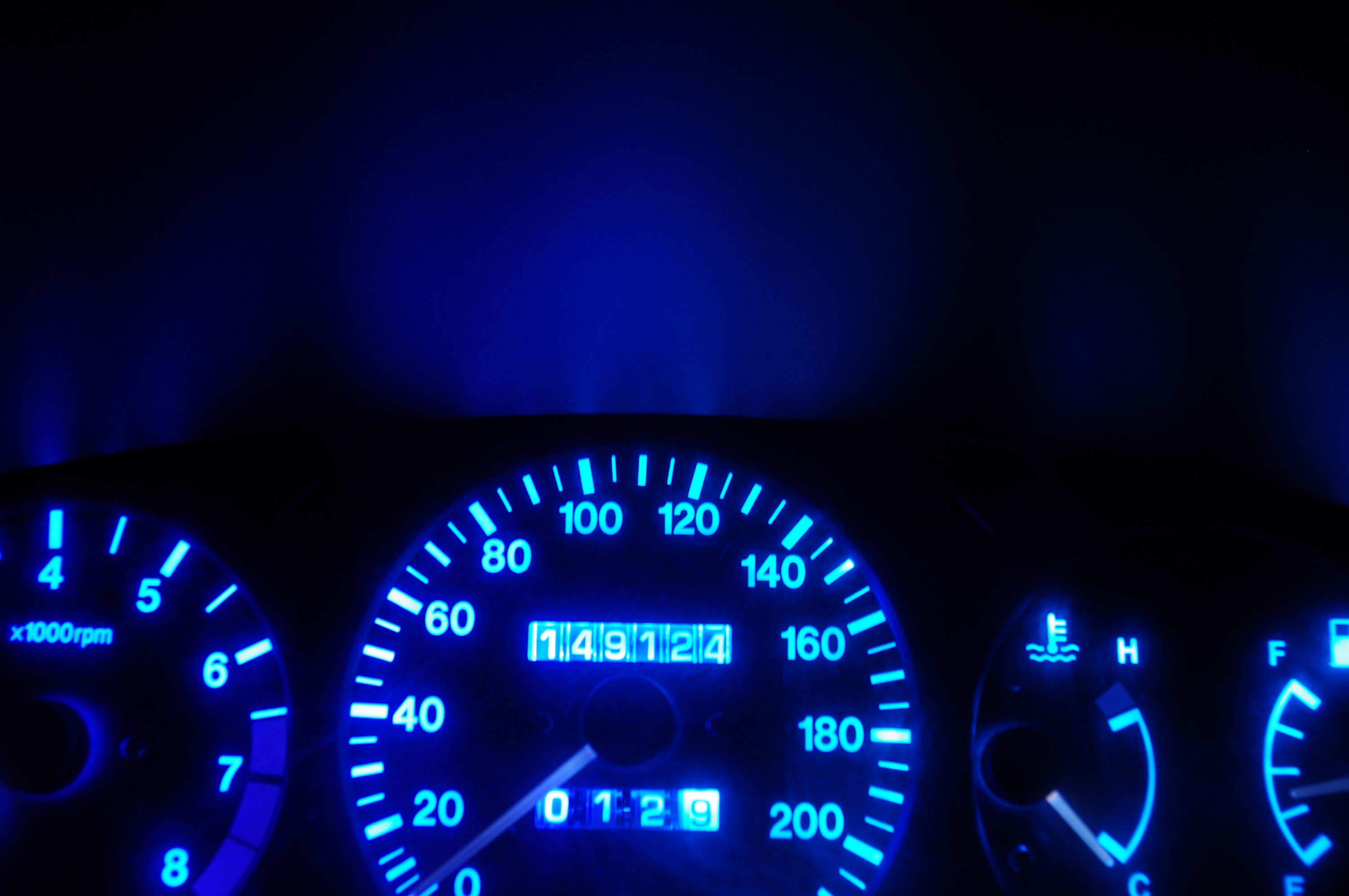

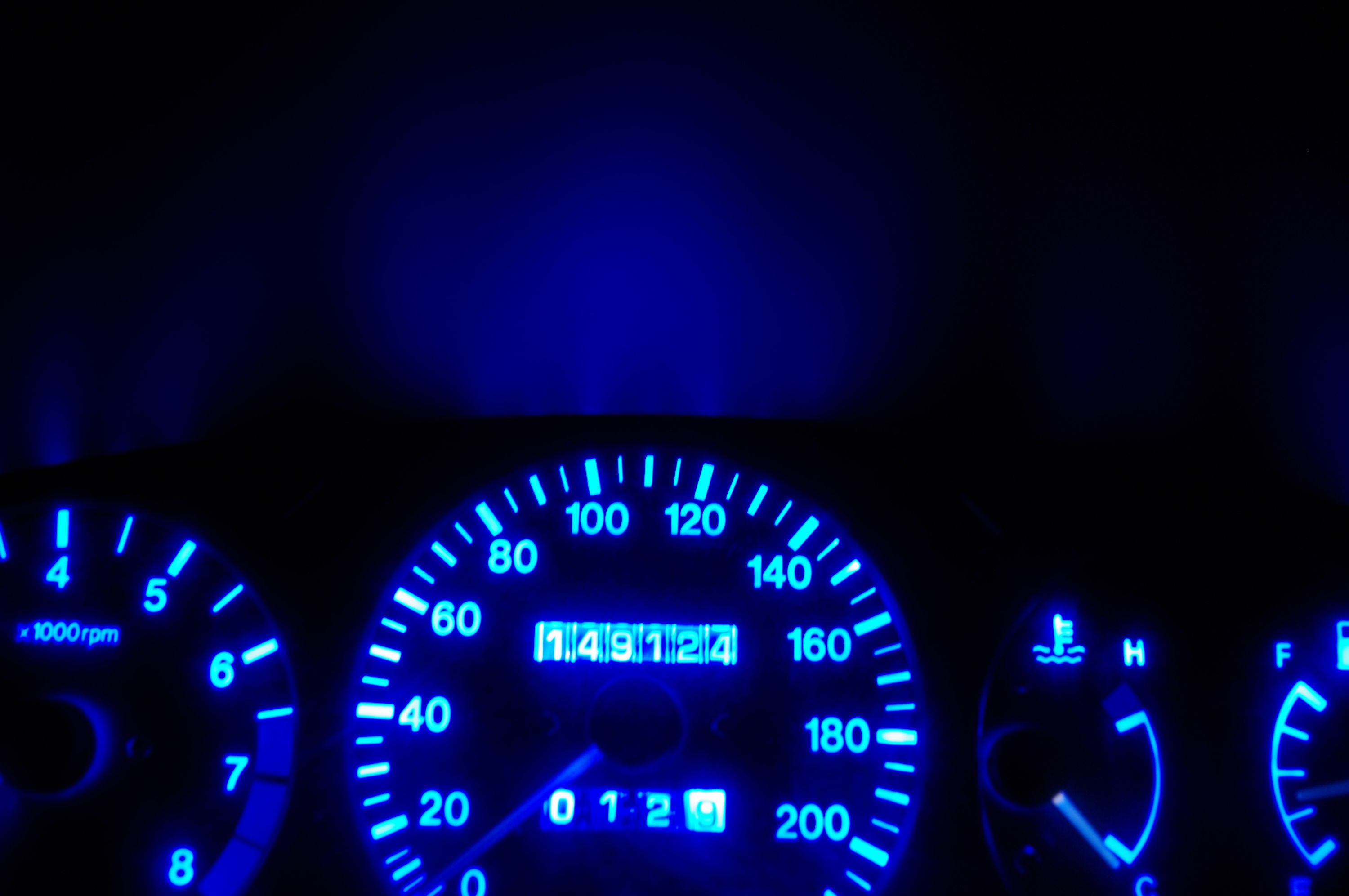

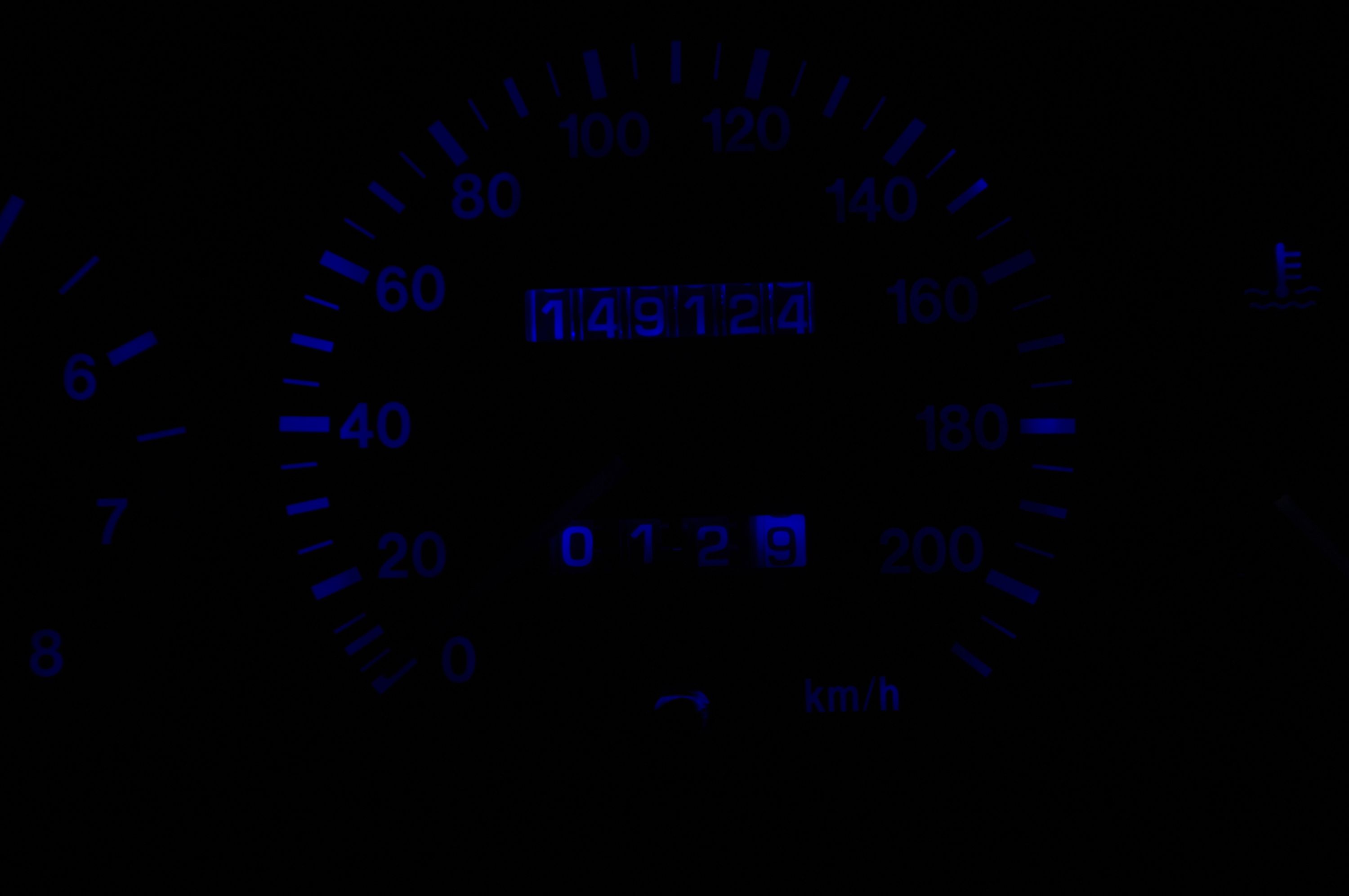

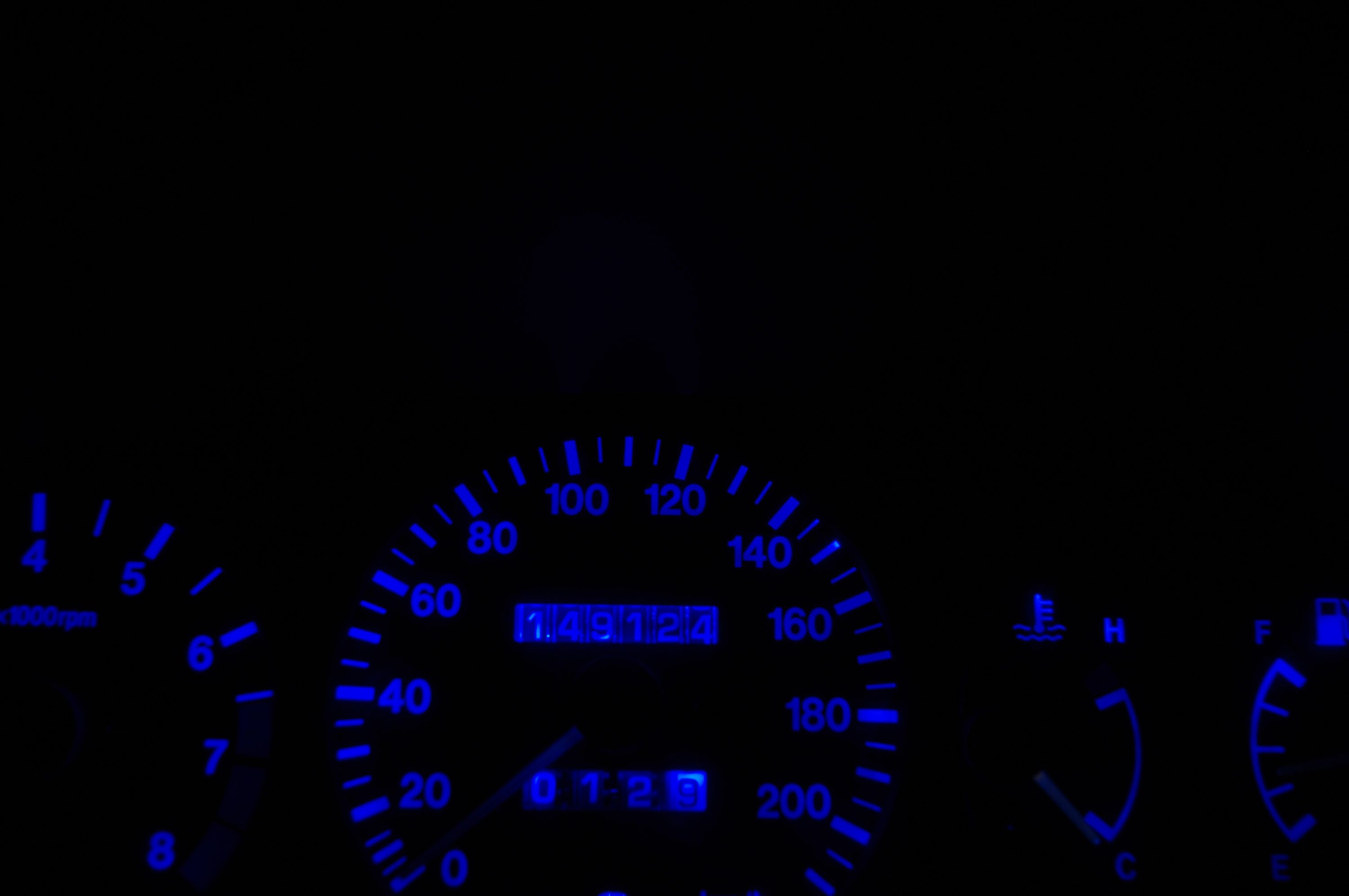

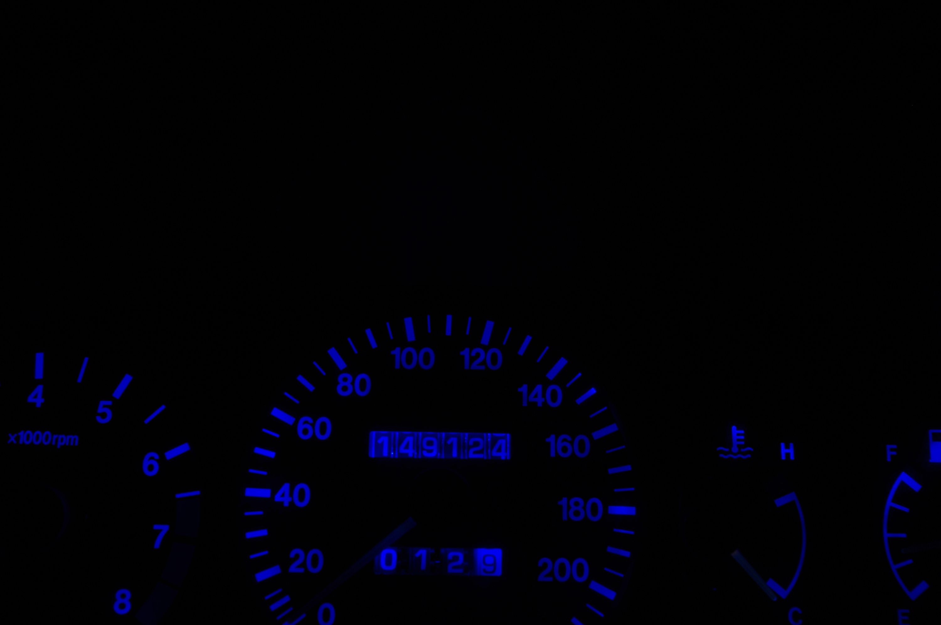

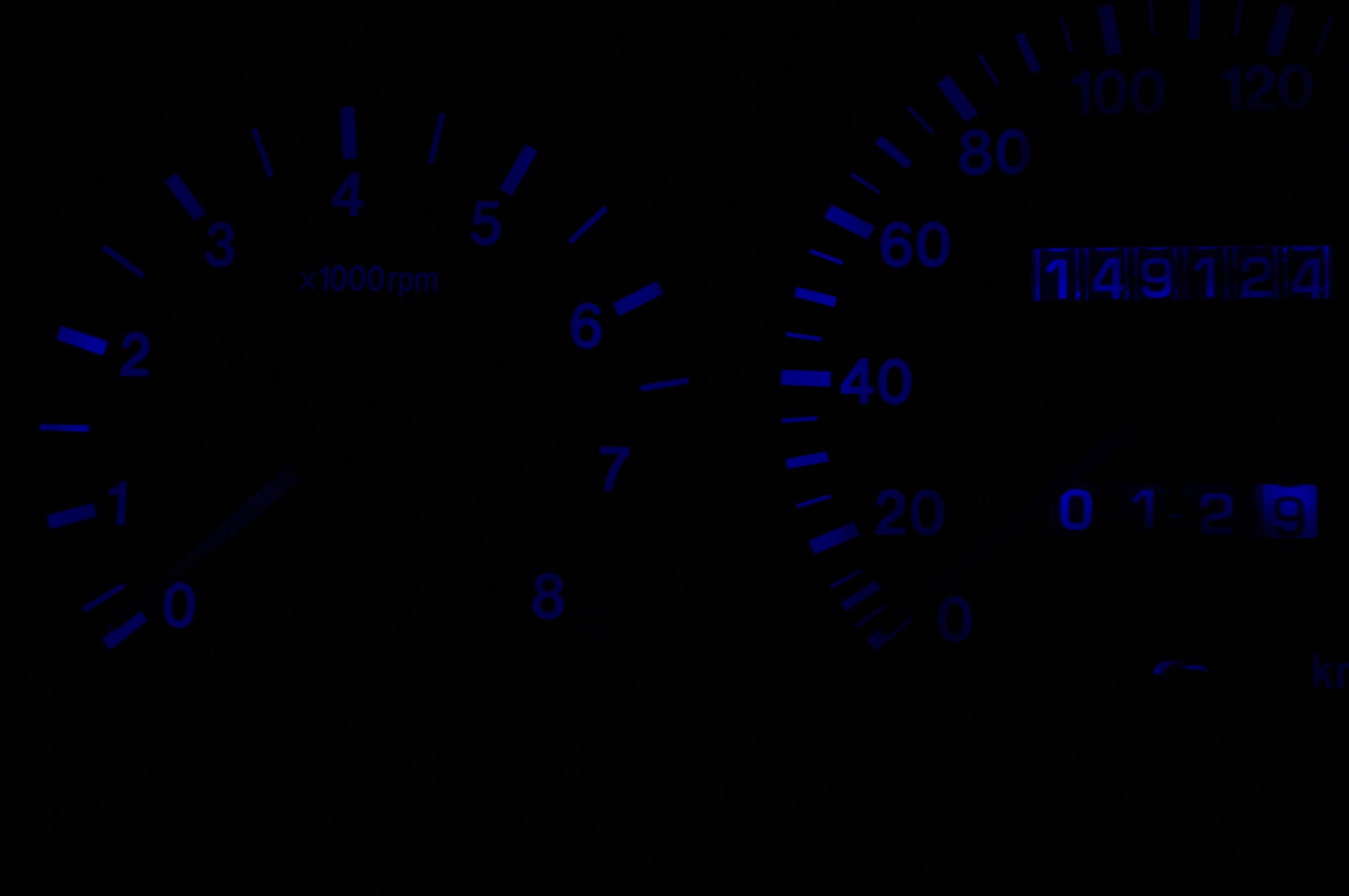

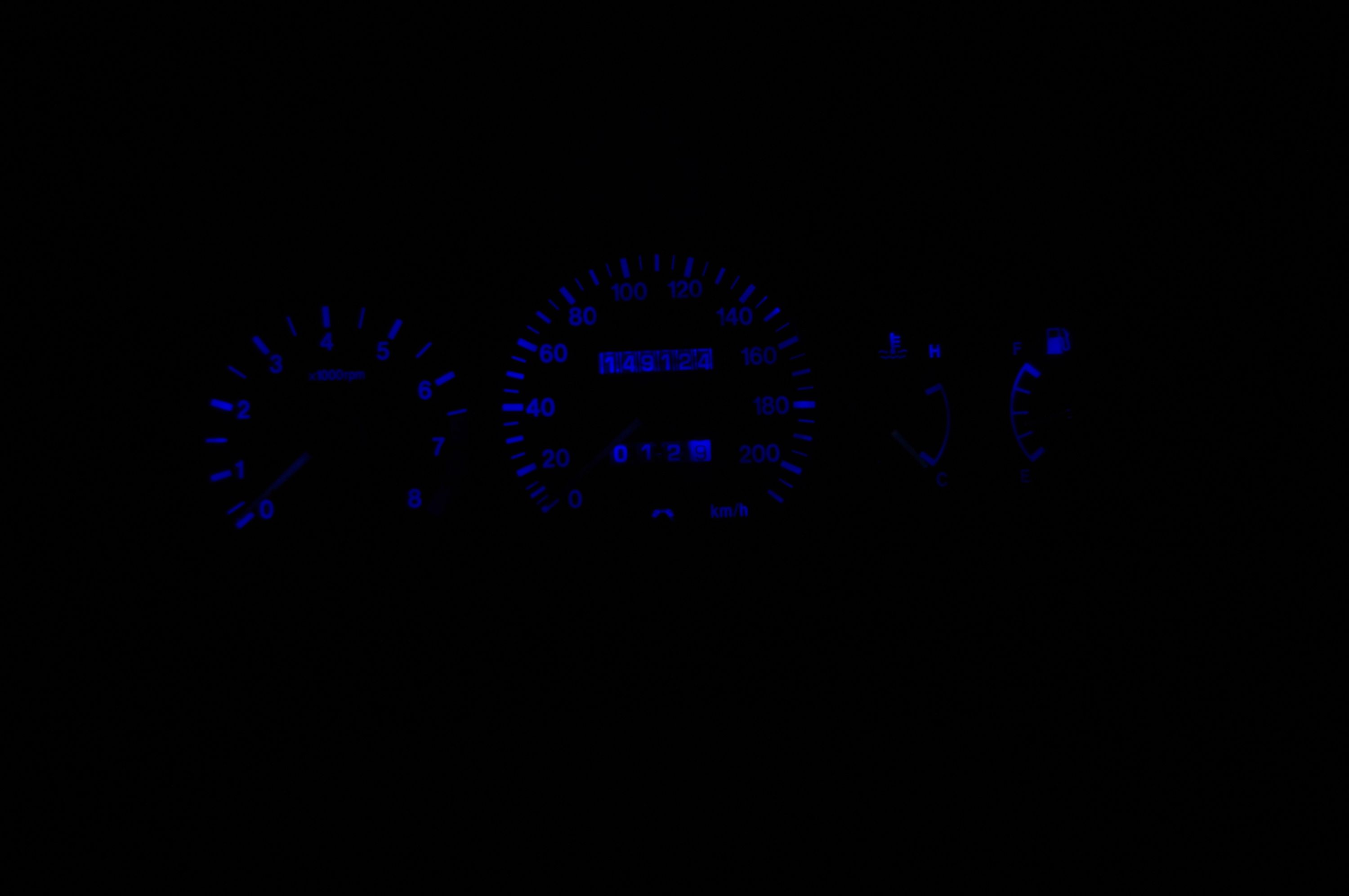

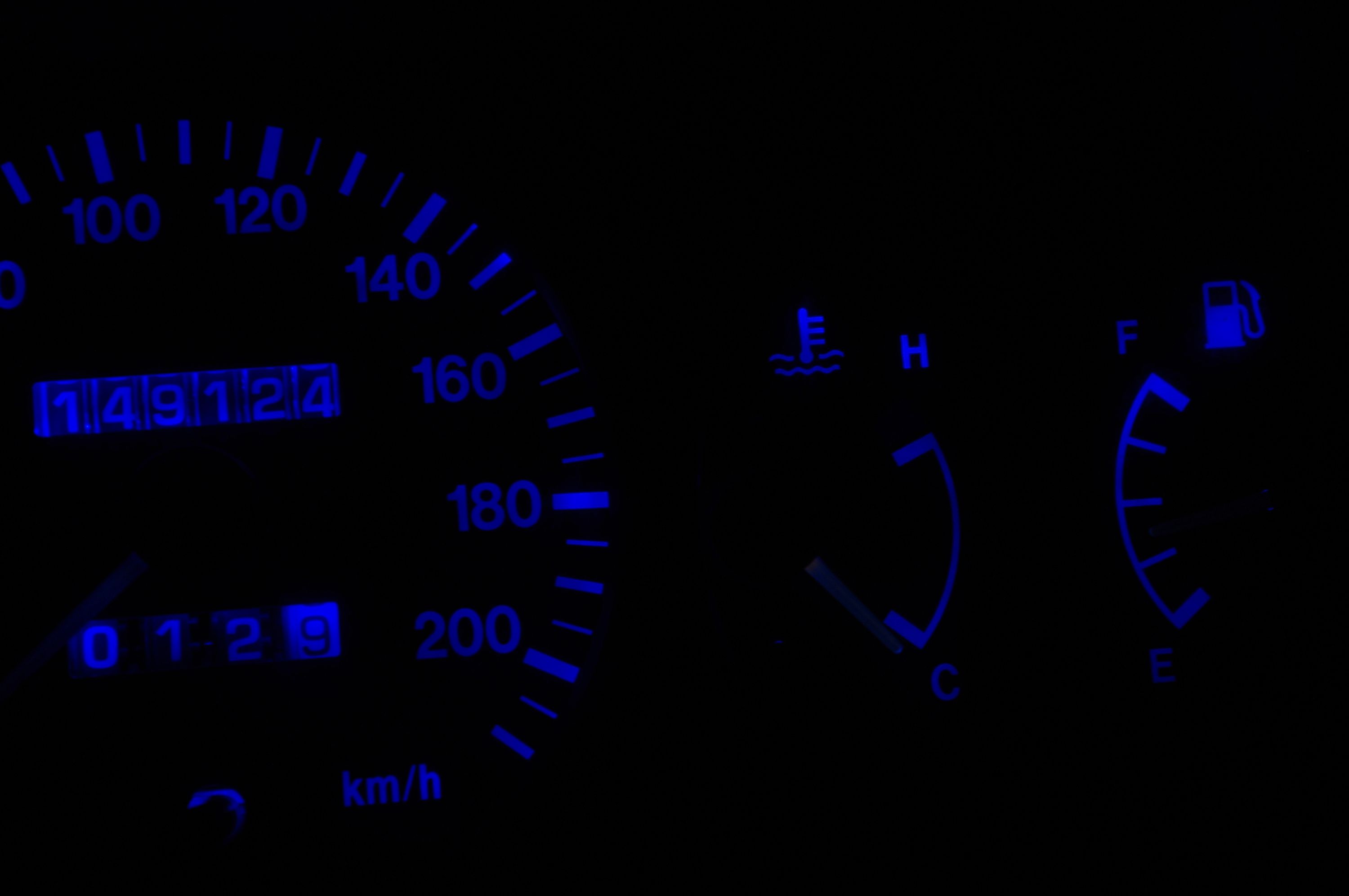

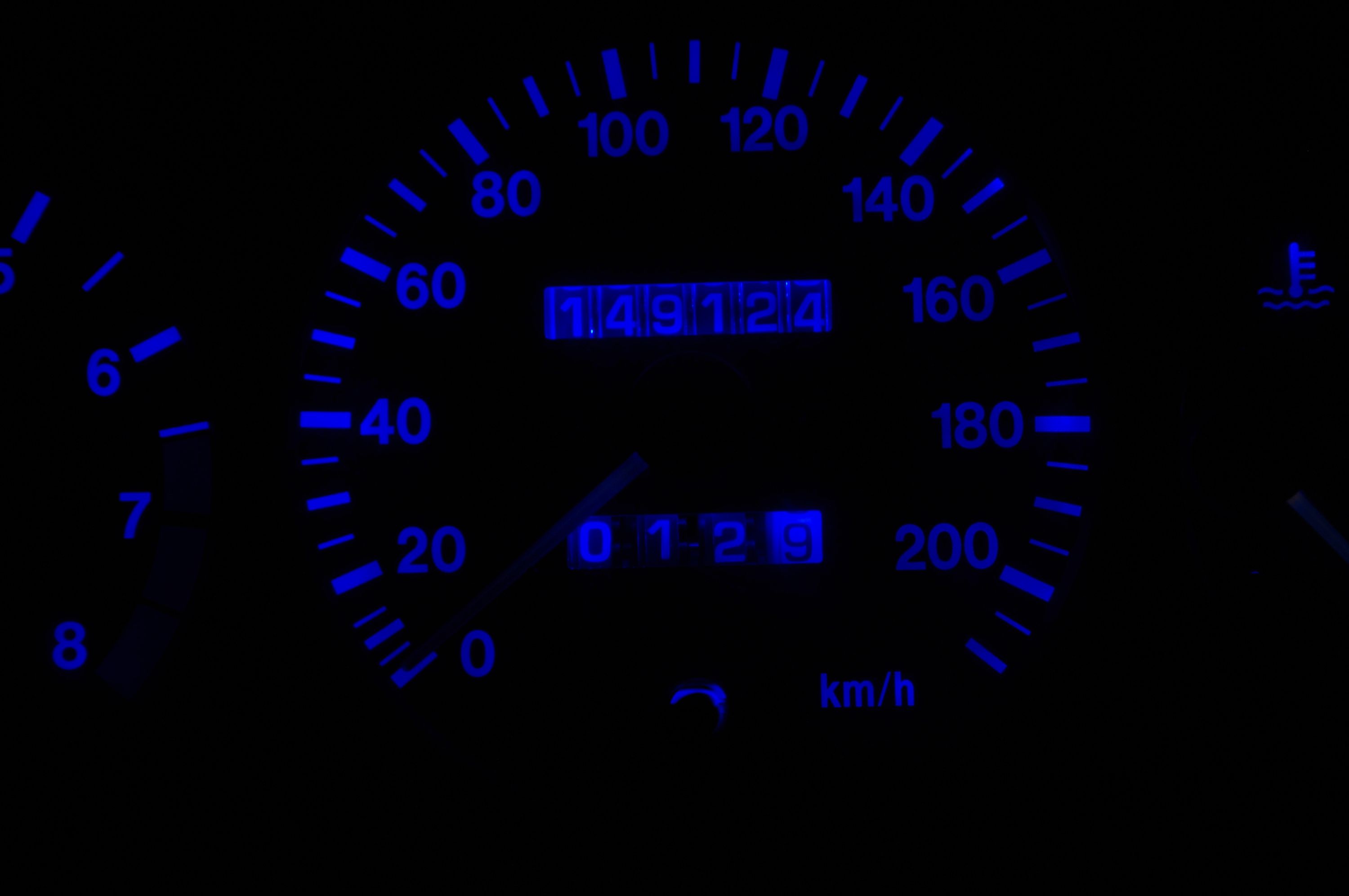

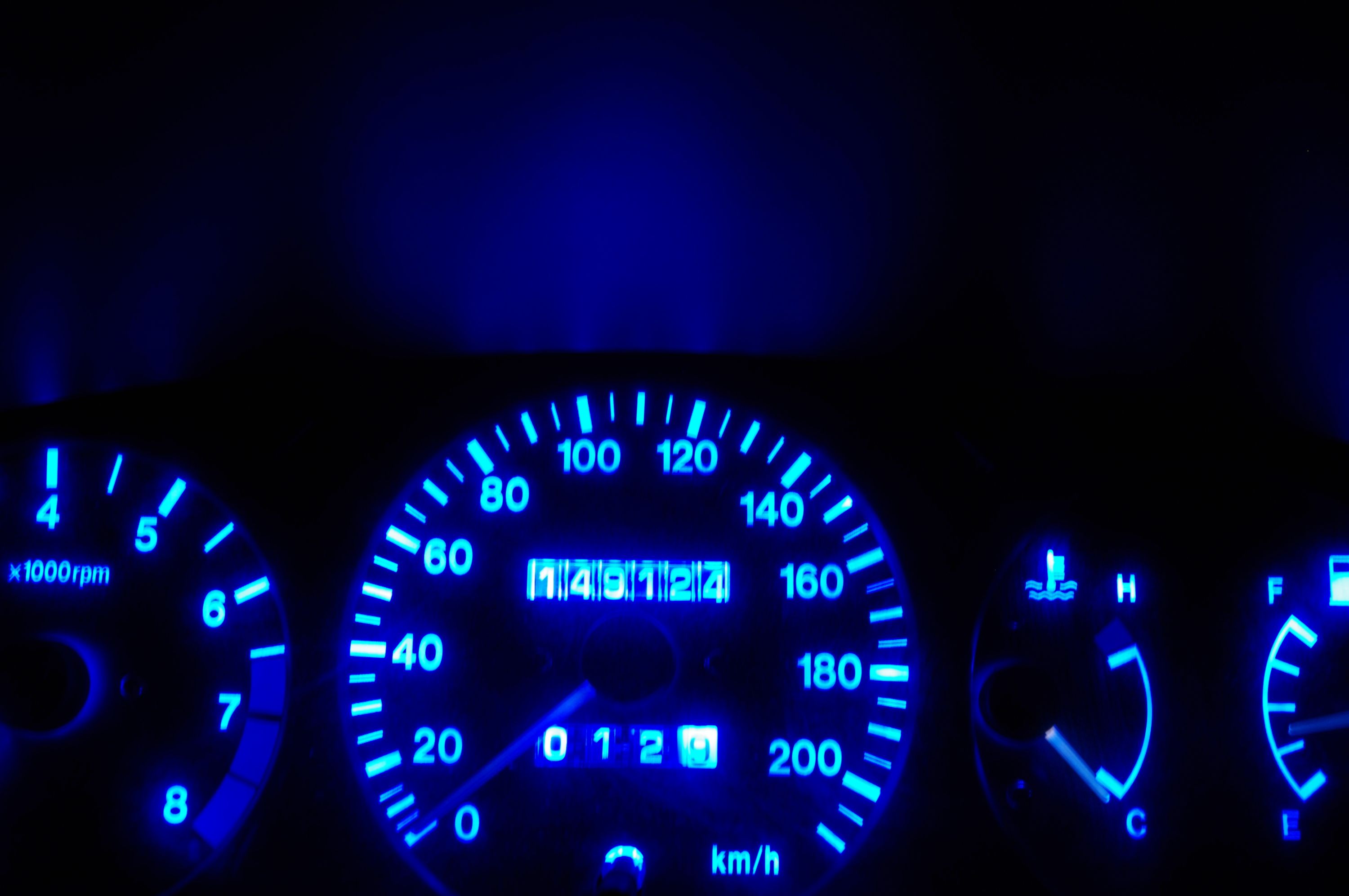

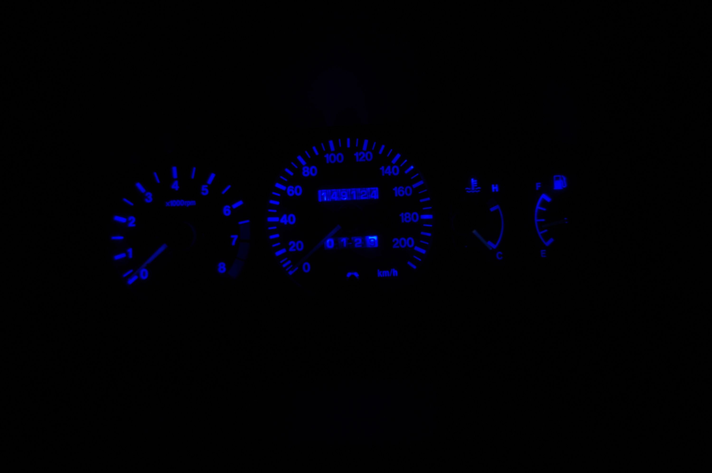

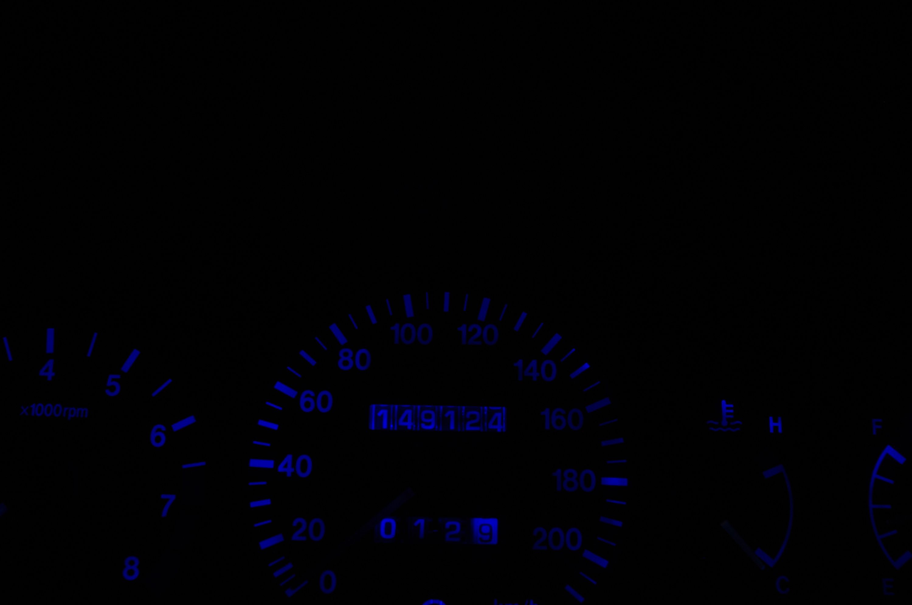

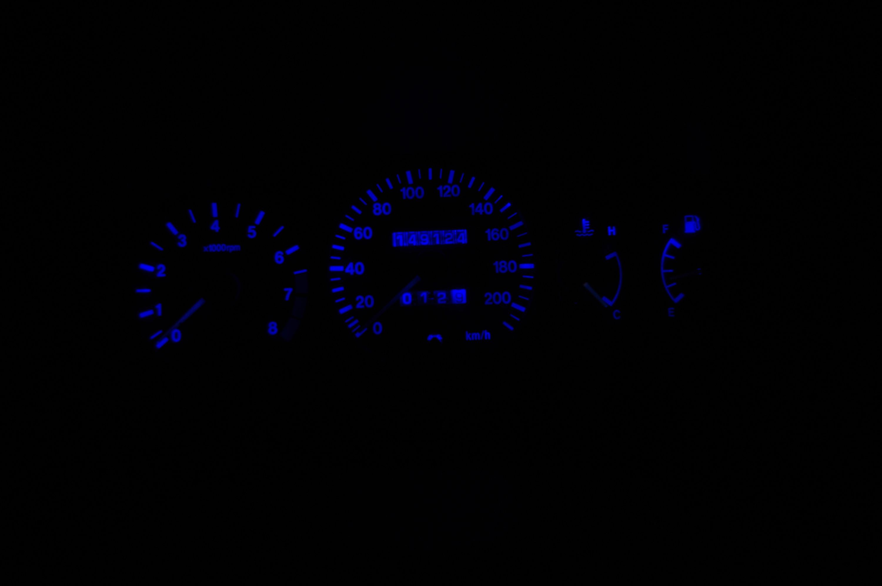

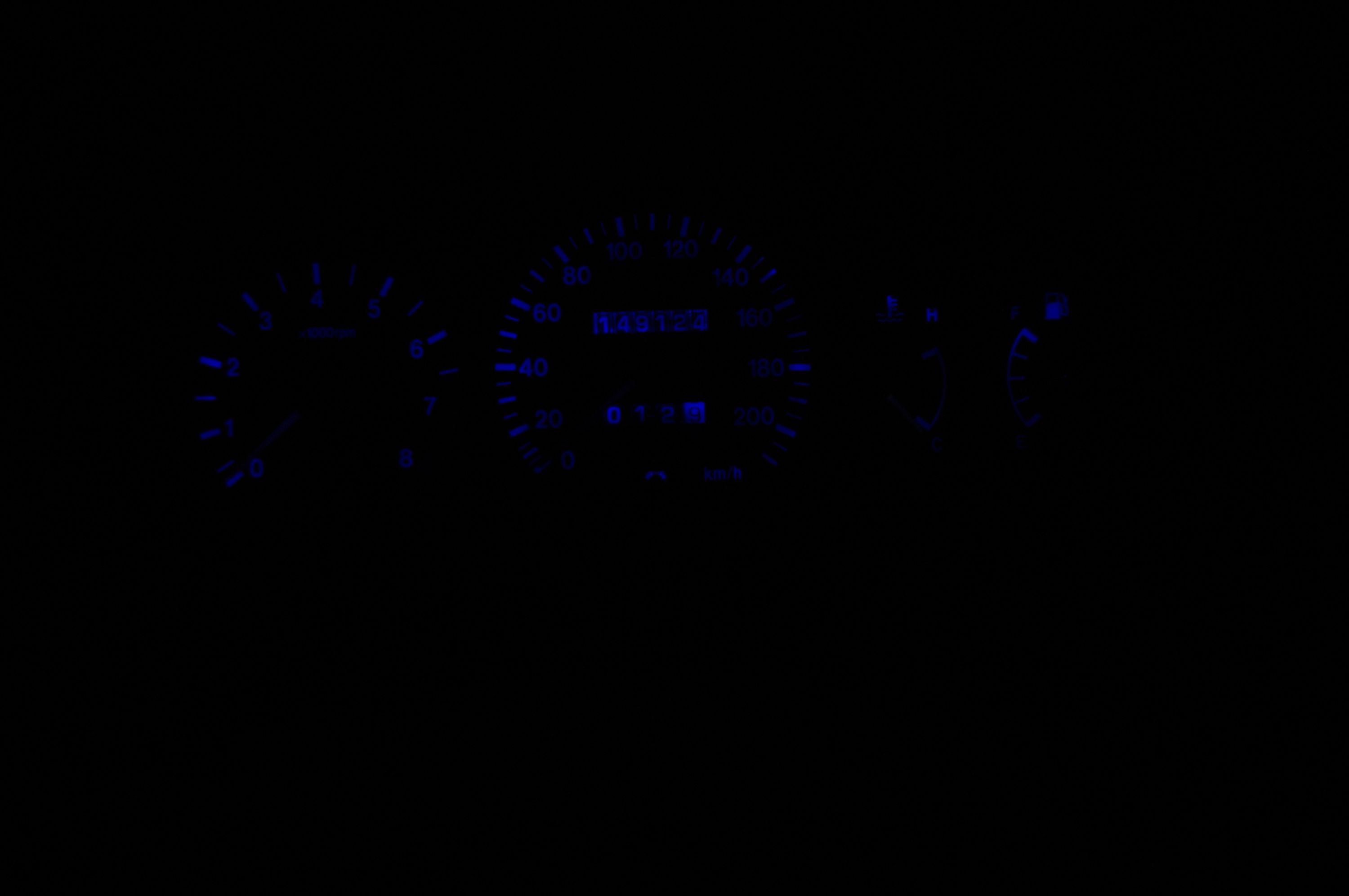

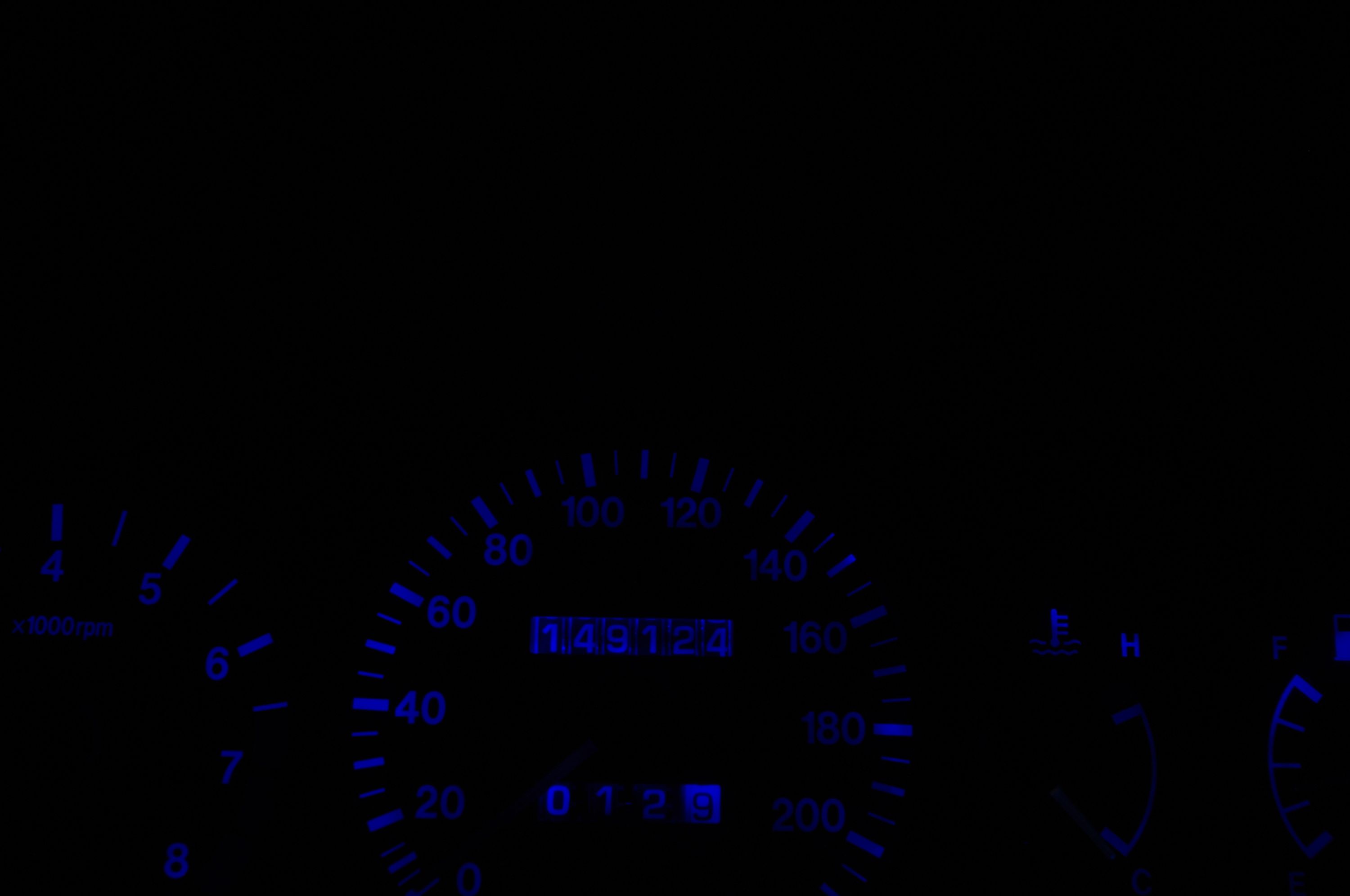

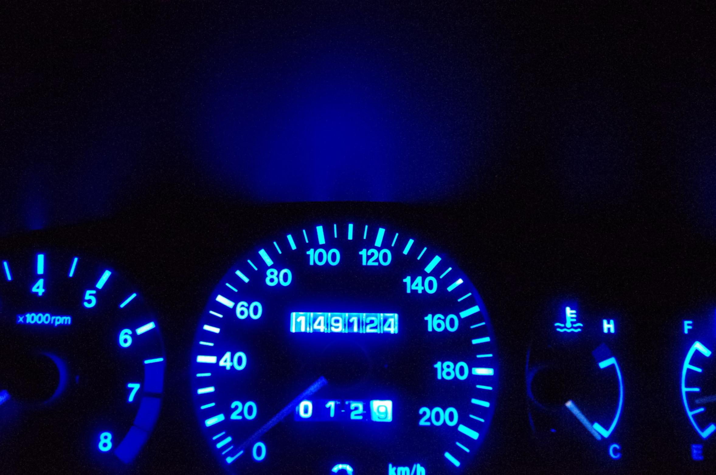

ich habe zwei SMD lampen mit Sokel T10 w5w und T5 (?).
Die T10 Lampen leuchten Blau, die T5 aber leuchten eher Turkis.
Diesen Unterschied wollte ich mit meiner DSLR Pentax K-r einfangen um dem Händler zu zeigen, dass diese unterschiedlich sind, doch auf den Fotos sind die Farben gleich.
Was kann ich machen/einstellen um den Unterschied wahrnehmen zu können, oder sind die Sensoren nicht in der Lage das Lichtspektrum zu unterscheiden?
mfg
Potenzielle Stolperfallen:
— schlecht eingestellter Weißabgleich der Kamera (Automatik anstatt z. B. "Weibabgleich Sonne"-Einstellung)
— unzureichende Farbdarstellung des Kameradisplays bzw. des Computer-Monitors.
Die Lampen sind in einem Tacho eigebaut, die Linke Seite ist mit 2x T10 und die Rechte seite mit 4x T5 bestückt.
Mit meinen Augen kann ich den Farbunterschied sehen!
Laptop ist von Dell wie es in meiner Signatur zu sehen ist, ein HD+ Panel!
Wie kann ich mit dem weißabgleich spielen um den Unterschied zu sehen?
Der Händler muss es ja auch sehen können!
Mfg
Am sichersten würdest du gehen, wenn du dir das Foto (mit manuellem oder einem Preset-Weißabgleich) beim Drogeriemarkt um die Ecke oder beim Fotografen ausdrucken würdest. Leider verbauen die Hersteller nur grottige Panels mit einer sRGB-Farbraumabdeckung von oft weniger als 70 Prozent ...

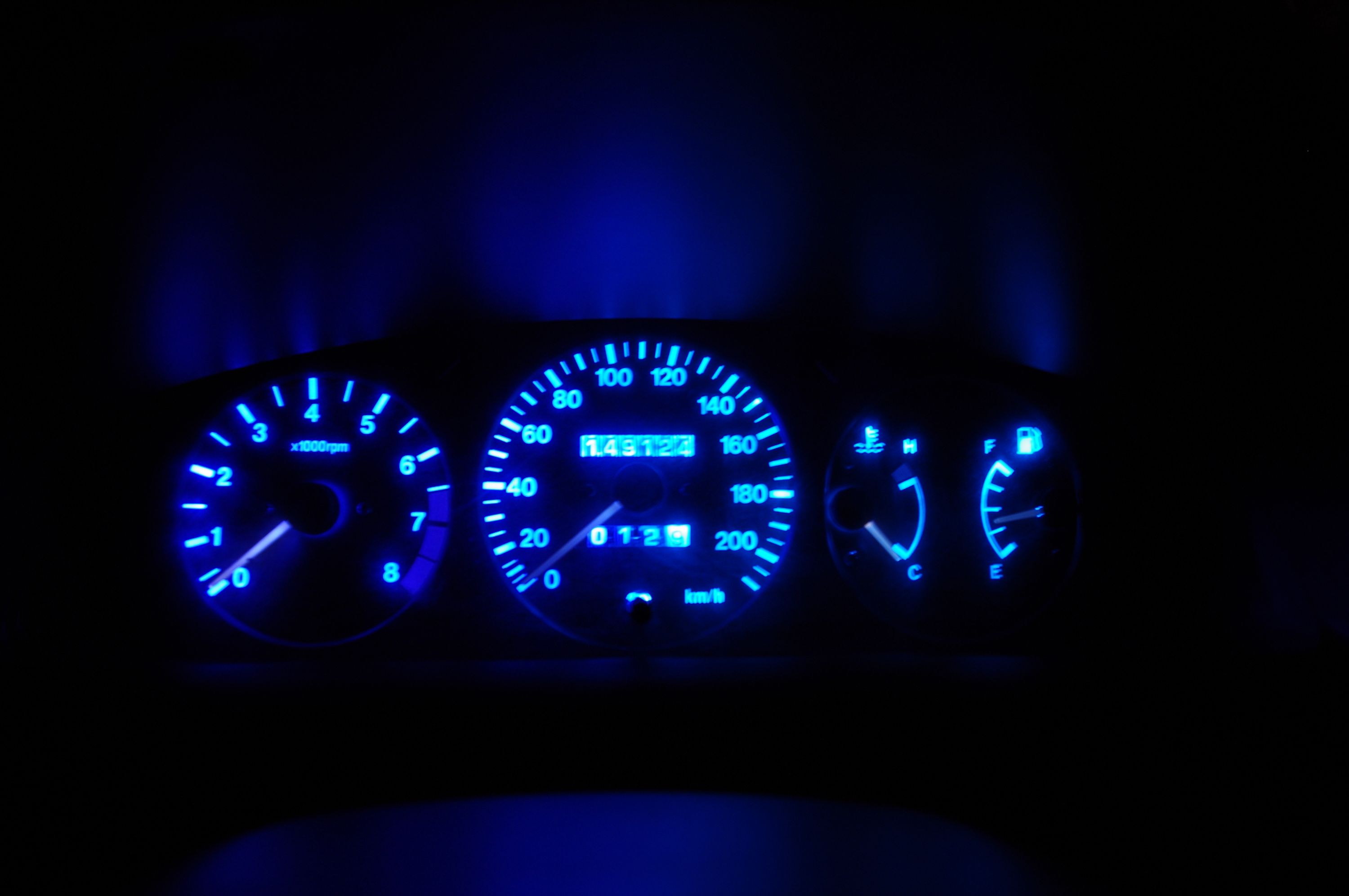

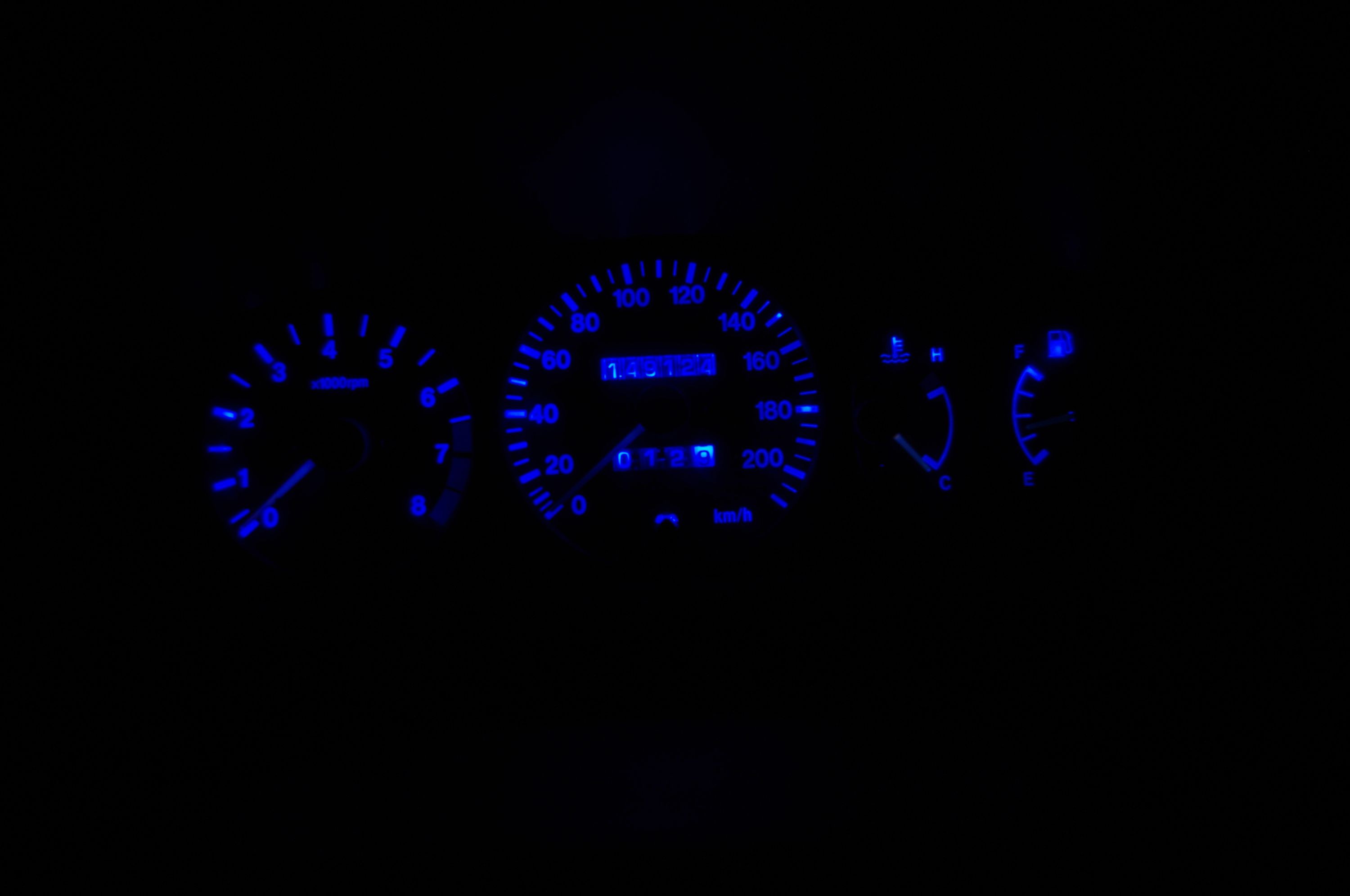

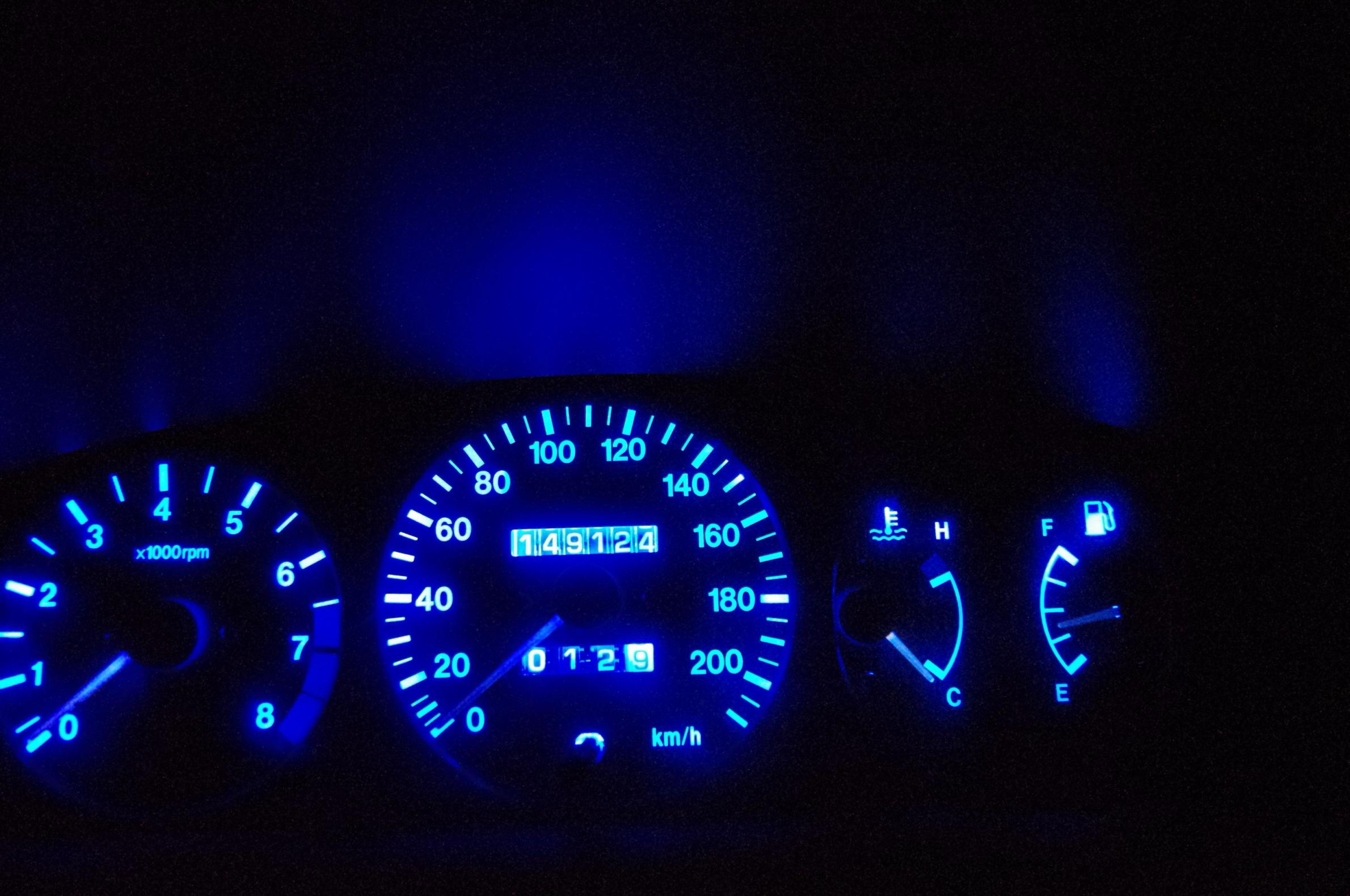

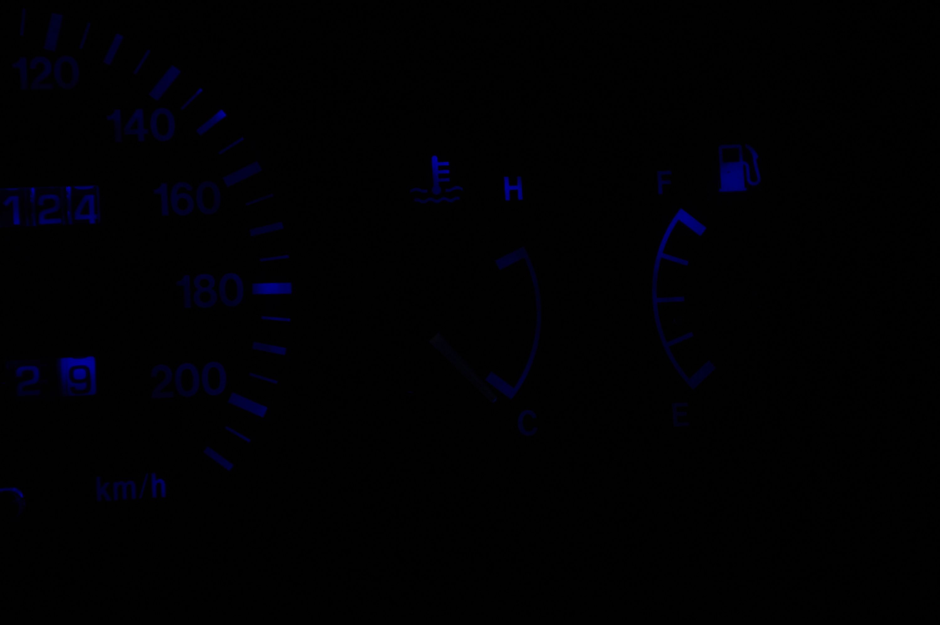

Hier die Bilder, die meisten sind mit unterschiedlichen Belichtungszeiten! EXIF Dateien sind mit dabei!
Edit/
Letztes Foto zeigt den eigentlichen Unterschied von Blau und Türkis (Kopie/Ausschnitt von Google), so in etwa ist es auf dem Tacho Links Blau Rechts Türkis!
Das steht im Handbuch zur Kamera.
Aufgrund von Helligkeitsunterschieden kann man den Effekt den du Beschreibst ungefähr erahnen. Jedoch wirklich deutlich sichtbar ist er nicht. Auch wenn auf einigen Fotos die rechte Seite wirklich türkis ist.
zumindest ist sicher das links heller ist als rechts.
das Problem bei LED´s liegt in der Tatsache des sehr schmalen Lichtspektrums.
hier würde man eher vermuten das rechts die blauen LEDs verbaut sind und nicht links.
Der Weißabgleich spielt hier eine Entscheidende rolle.
mach mal lieber im hellen ein Foto mit einem kleinen weißen Zettel vor dem ganzen. dann wird man den unterschied wohl eher sehen.
