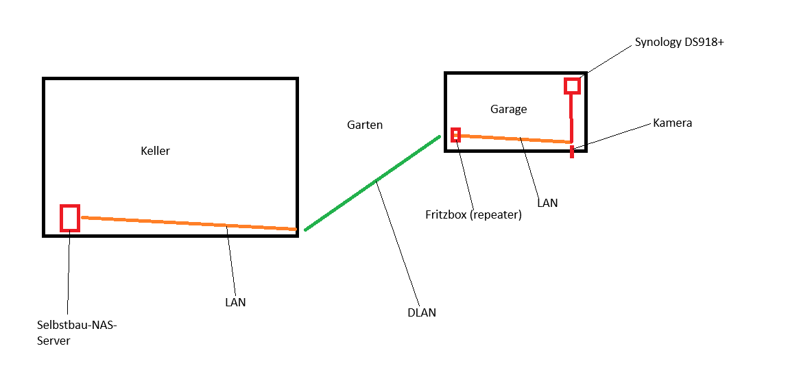

weil mein 2. Synology NAS irgendwie nicht mehr zuverlässig läuft habe ich mir selbst Hardware besorgt und würde gerne folgendes Realisieren.
und zwar der Neue Server steht im Keller und ist mit allen Rechnern im Haus per Gigabit LAN verbunden.
Das Heimnetzwerk ist per DLAN mit der Garage verbunden, dort ist wieder ein GB-Lan:
in der Garage ist mein bisheriges Haupt-NAS DS918+ und eine IP Kamera
die Kamera zeichnet auf das NAS in der Garage auf (bisher auf das 918+ im Keller, aber oft unsauber wegen DLAN)
Dann soll das NAS in der Garage regelmäßig die Aufzeichnungen auf den Server im Keller sichern und der Server im Keller soll ein Backus von dem Datenarchiv auf das NAS in der Garage machen.
Frage ist geht das so? welche BS sollte ich nehmen für meinen Server, sollte auf jedenfalls Deutsche Oberfläche haben.

Datenarchiv = Netzwerkspeicher von allen Rechnern im haus, also wie ein Normales NAS, Tauschordner Backus von PCs usw. mir wäre nur ein neues 2, NAS mit 4 Bays zu teuer gewesen.
und es soll ähnlich einfach zu verwalten sein wie DSM.
Neben dem Datenarchiv soll es noch die Sicherung von den Kamera-aufnahmen von dem Synology NAS
Dann soll es aber gleichzeitig noch, selbstständig & regelmäßig, das Datenarchiv auf das Synology NAS sichern

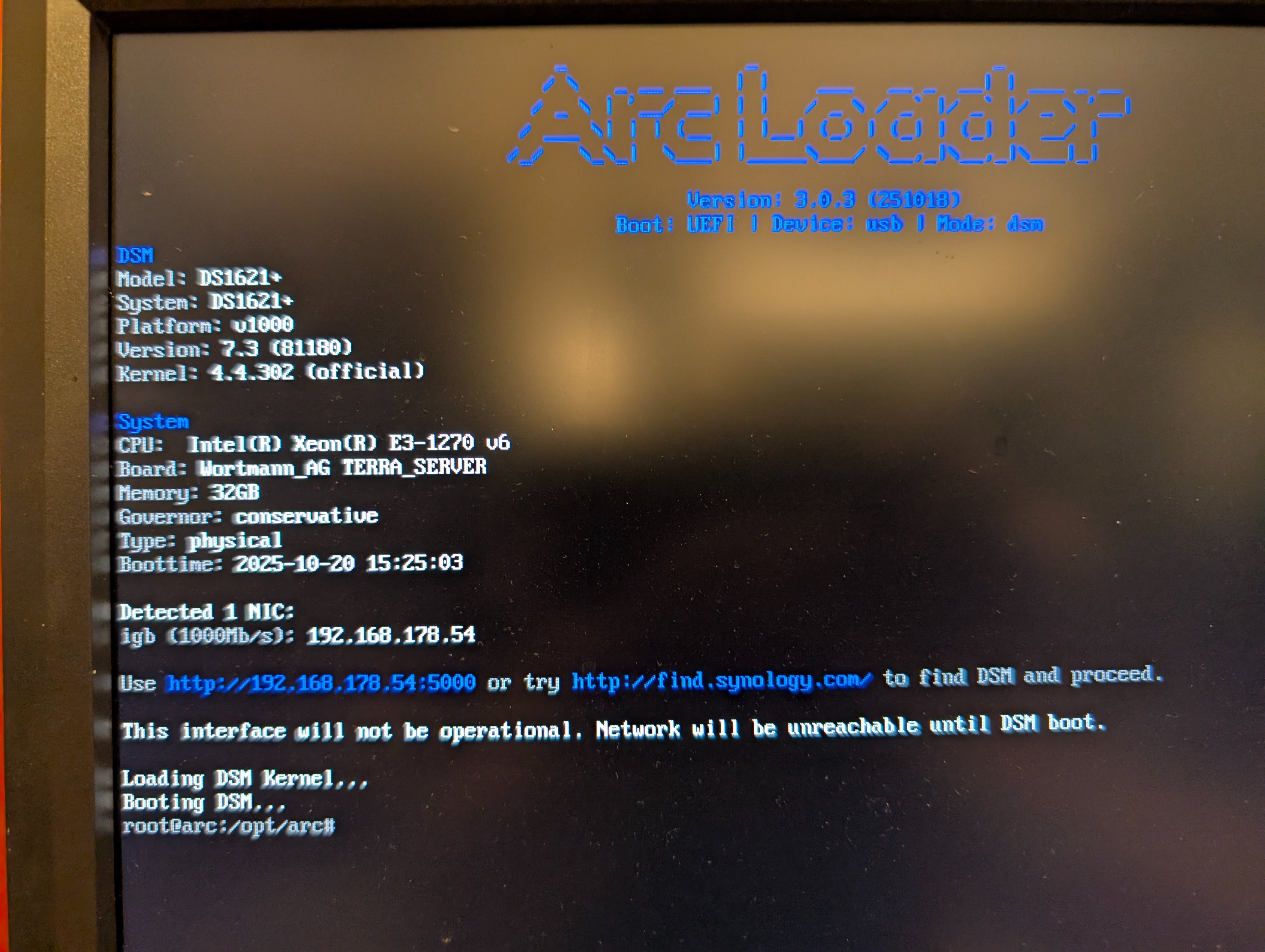

habs jetzt mal mit dem ArcLoader 3.0.3 Probiert
jetzt denkt der TerraServer er ist ein DS1621+
Weiß zwar noch nicht was er mir mit dem konservativ sagen will.
Aber ist zumindest mal deutsch, erkennt die hdds die zum Testen drin sind und sogar die nvme und die 32gb ram
Weiß nur nicht ob mich da mit meinem Synology Account anmelden kann oder ob's dann irgendwie gebannt wird
