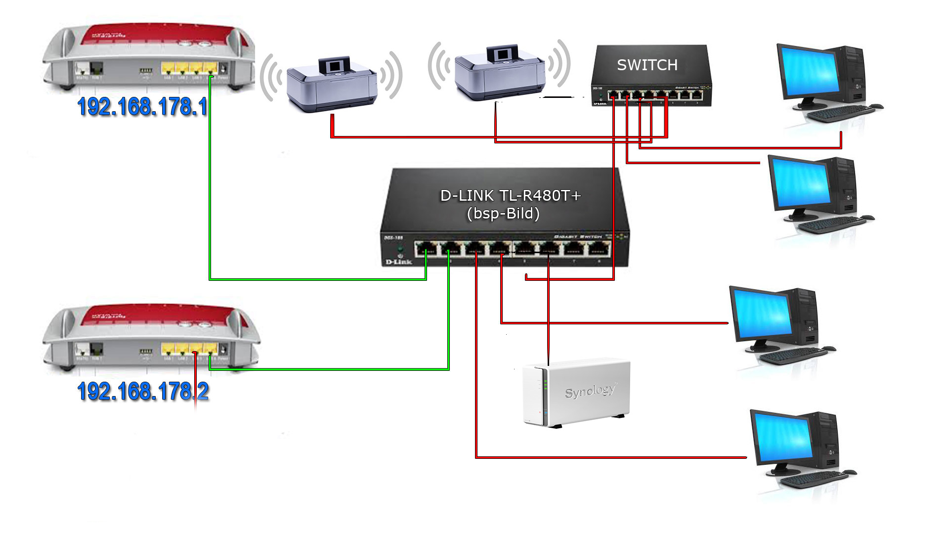

So fang ich mal an, ich/wir haben zwei Fritzboxen mit jeweis einer 50.000er Leitung von unterschiedlichen Providern.
Nun haben wir uns entschlossen einen Dual Wan Router von D-Link TL-R480T+ anzuschaffen im falle das mal ein Provider ausfällt und auch den Speed etwas zu erhöhen.
Fritzbox 1 hat die IP 192.168.178.1
Fritzbox 2 hat die IP 192.168.178.2
Über die Fritzbox 1 laufen 2 Wlan Drucker und ein Synology Diskstation DS216se NAS System (IP gerade nicht zur Hand (sagen wir mal es ist die 192.168.178.11).
Möchte diesen gerne an den TP Link anschließen so das aber die IP bleibt.
Möchte das beide Fritzen mit DHCP laufen und die Drucker weiterhin ihren Dienst tun.
Habe am Wochenende das ganze schon mal testhalber angeschlossen und bei eine Fritzbox das ganze auch lief, jedoch hatte ich keine Internetverbindung als ich die 2. Fritzbox angeschlossen habe.
Hat evtl. jemand eine kleine Erklärung bzw. Anleitung was ich beachten muss!?
Nachtrag: Die Drucker können ja nur über die Fritz laufen da es sich hierbei um WLAN Drucker handelt. Ebenso mit dem Tel das ja VoIP Geräte sind.

mach mal nen gescheites Bild vom Aufbauplan . Denn was du dir so wünscht wird leider nicht alles gehen.

Ok, hier mal ein Bild von meiner vorstellung: der "Router" (switch) soll mein TP-LINK WAN Router darstellen!!!!!
dieses hier
Da es sich um WLANdrucker handelt werde ich sie wohl über die Fritzbox betreiben. Nicht so wie auf dem Bild. Ist mir gerade aufgefallen
Nein, dein Plan wird so nicht funktionieren. Der TL-R480T+ ist ein Router und wie der Name schon sagt routet dieser zwischen deinem LAN und 2x WAN.
Bei deinem Aufbau wären die FBs "nur" noch oversized Modems und du braucht in deinem LAN einen DHCP und mind. einen AP sofern du WiFi nutzen willst.
Würdest du dies so anschließen wie du es vorhast, würden die Geräte, die an der LAN-Seite des TL-R480T+ hängen weder per DHCP eine IP bekommen noch mit den Geräten reden können, die per WiFi mit einer der FBs verbunden sind.
Desweiteren: Sei dir bitte im klaren darüber, dass z.B. ein einzelner Download weiterhin nur mit 50k geschehen kann, da es nicht ohne weiteres möglich ist eine Verbindung zwischen 2 WAN-Anbindungen aufzuteilen. Der Speedtest in dem Video funktioniert nur so schön, da diese Speedtests mehrere Verbindungen aufbauen und so die kombinierte Geschwindigkeit erreicht wird.
Beispiel: Du wirst nicht ein Spiel von Steam mit 100k installieren können, höchstens 2 Spiele parallel mit je 50k (sofern Steam pro Spiele-Download nur eine Verbindung aufbaut und es keine sonstigen Flaschenhälse gibt.
Genau das hat ich mir auch gedacht ... der TP Link würde ja dann dhcp machen müssen da er ja individuell routen muss über die 2x Fritzbox und somit wäre auch deren WLAN einfach nutzlos.

Ok, gut, dann werde ich die Drucker wohl per LAN betreiben müssen.
Und nur eine Fritz mit Wlan wäre doch da in dem fall doch aber möglich!? evtl auch eine Fritz mit DHCP laufen lassen?
Wie gesagt, das mit der "doppelten Geschwindigkeit" ist mir auch nicht so wichtig. Wichtig ist das wenn eine FB ausfällt die andere greift.

@Topic: Es kann nur einen (aktiven) DHCP-Server im Netz gleichzeitig geben. Wie bereits gesagt, der TP-Link ist dein Router, die Fritz.Boxen sind in der Konfiguration nur DSL-MODEMS und können maximal noch DECT-Basis sein. WLAN können sie nicht aufbauen.
Ein Netz endet immer an einem Router (es sei denn, man verbindet zwei Netze via Router). Der TP-Link ist dein Router, du kannst zu Netzwerkgeräten wie deinem Drucker "außerhalb" deines Netzwerkes nicht ohne Weiteres keine Verbindung herstellen.

Nein, kein WLAN über die Fritzboxen. Die Fritzboxen liegen "außerhalb" deines Netzwerkes. Ggf ist es möglich, dass du über WLAN Internet verteilen kannst, aber du wirst über WLAN dann nicht auf dein Netzwerk (Drucker, Netzwerkspeicher, anderer PC,...) zugreifen können.

das heist also nun im Klartext das ich nur mit Statischen IP Arbeiten kann!? (PC. - NAS - Drucker eine feste IP geben) :( :(
Gut, das mit dem WLAN habe ich nun gechekt. Danke
müssen, nein, aber es bringt nur vorteile für die geräte, die immer da sind. dhcp kannst du wechselnden geräten vergeben (händy, tablet, lappi usw.) so hast du zwei fliegen auf einen schlag geschafft.. 1. kontrolle deines netzwerkes. 2. falls mal der dhcp-server streikt, musst du nicht wieder alles konfigurieren, besonders drucker zicken häufig.
ist übrigens keine wissenschaft, das statische ip vergeben..
ip der geräte 192.168.178.xx
subnetz alle 255.255.255.0
standardgateway (ip des hauptrouter)
dns-ip entweder "hauptrouterip oder provider dns oder google dns"
welche leitung wann von wem benutzt wird, stellt du im tp-link ein..
