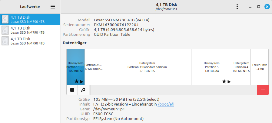

Windows 11 und Linux sind beide auf der ersten M2 installiert:
Partition 3 = Windows 11
Partition 5 = Linux

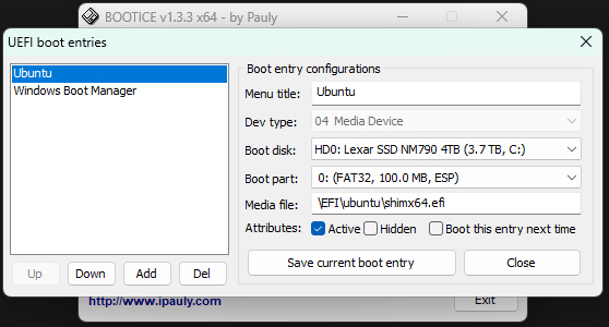

alternativ gäbe es auch das freeware-tool bootice, damit kannst du aus windows heraus die uefi-bootreihenfolge ändern.
Reaktionen: dms und Arboster
@Redundanz
Hab eben mal bootice ausprobiert.
Ich konnte mit den Einstellungen erreichen, dass Ubuntu/Grub bootete, aber nur 1x.
Danach bootete wieder Windows.
Wenn ich will, dass Ubuntu/Grub immer bootet, muss ich dann bei Windows Boot Manager den Haken bei Active raus nehmen?
Ich bin da etwas unsicher, will nicht, dass nachher nix mehr bootet.
du musst mit der schaltfläche "up" den ubuntu-eintrag an oberste stelle verschieben.
Das hat leider nichts gebracht.
hab natürlich auch gespeichert.
Wenn ich Bootice schließe und wieder öffne sieht es auch noch so aus, aber wenn ich boote, startet Windows.
