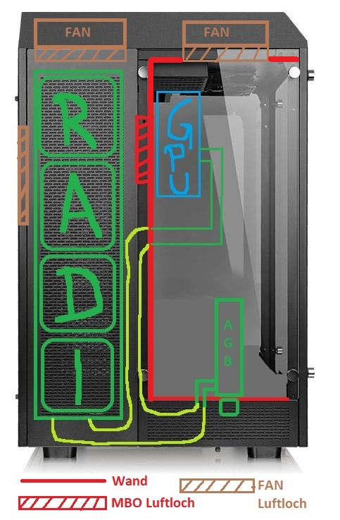

ich plane aktuell bei meinem neuen System 2 eigenständige Kreisläufe zu verbauen (CPU / GPU). Anbei das Bild des GPU-Loops, entsprechend spiegelverkehrt verläuft der CPU-Loop :

Gerne würde ich den aquaero 6 PRO einsetzen und beide Loops über diesen steuern. Daher meine Fragen:
- Kann ich damit überhaupt 2 eigenständige Kreisläufe steuern/überwachen?
- Wo bringe ich die Sensoren am besten an (Durchlauf & Temp)?
- Was brauche ich noch an HW bzw. was sollte ich noch bedenken?
Wie würdet Ihr das am besten lösen ? Bitte beachtet, dass alles schön clean bleiben soll soweit es geht. Schaut euch den Tower an, vorne wird man nur die HT und die beiden AGBs sehen. Der Rest verschwindet unterirdisch bzw. im hinteren Bereich des Towers.
Vielen Dank für euren Support.
LG
Tomek
Spattel schrieb:
Für jeden Kreislauf ein Wassertemperatursensor und das wars doch schon.
Wie & Wo kann ich die denn dann anschließen ? Ich würde die gerne an den Radiatoren bzw. an den Verbindungen zwischen dem Vorder- und Hinterbereich anschließen. Dann wären die im Schaufenster nicht zu sehen. Ich weiss nur nicht wie man die anschließt ?
Direkt vor bzw. nach den Radiatoren in der hinteren Kammer.
2 x Flow sensor high flow USB G1/4
2 x Temperature sensor internal/external thread G1/4
1 x aquabus Y-connector
Ich würde alle Sensoren im hinteren Bereich zwischen den beiden Radiatoren einbauen.

So habe ich mir das auch vorgestellt. Aber mal ne dumme Frage: Die tatsächlichen Temps der GPU & CPU kann ich dann noch nicht ablesen ? Muss ich dann nochmal 2x Temp-Sensoren kaufen und direkt an die Kühler packen ? Die Kabel würden mich dort echt stören =/
CPU- und GPU Temperatur kannst du mit der Aquasuite per Software (über HWinfo) auslesen, anzeigen und überwachen.
Die VRM Temperatur könntest du mit einem zusätzlichen 10k Thermistor überwachen. Mit ein wenig Wärmeleitpaste bestreichen und unauffällig zwischen die Finnen des Kühlkörpers schieben.
Ich würde dir auch empfehlen zwei Temperatursensoren pro Kreislauf zu verbauen. Jeweils einen an der kältesten und einen an der wärmsten Stelle.

Aber mal einen Tip, Du willst Dir zwei Kreisläufe bauen um GPU und CPU zu kühlen, es geht also gar nicht um die eigentliche Kühlung, sondern ums optische? Mach es Dir einfach und bleib bei einem Kreislauf.
Geht mir schon sehr um die Optik. Aber ich werde doch auch so eine super Kühlleistung erreichen oder nicht ? Jeder Kreislauf bekommt einen 560mm Radi mit allgemein super HW.
Mir gefällt deine bisherige Planung ausgesprochen gut.
