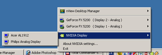

Ich versuche schon seit Tagen die DualHead funktion meiner Grafikkarte zu aktivieren.
Bin jedoch unter Linux und Windows kläglich gescheitert. (Unter Linux startet der X-Server erst gar nicht). Also habe ich es unter Windows versucht. (Leider auch ohne Erfolg)
Hardware:
Motherboard: MSI 865P Neo2-FIS2R (mit aktuellestem Bios)
RAM: 1G
Grafikkarte: ASUS V9520/TD - GeForce FX 5200 (mit TV-out und DVI)
Treiberversion: NVIDIA
Treiberdatum: 15.06.2005
Treiberversion: 7.7.7.2
keine Konflikte
Monitor 1: Acer AL1912 (19" TFT)
Monitor 2: Philips 107B (17" CRT)
Das Problem:

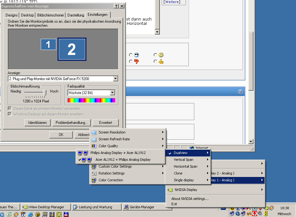

Ich schaffe es zwar auf beide Monitore das gleiche Bild anzuzeigen, aber das ist dann auch schon alles. Egal welche Einstellungen ich Vornehme (Dualspan, Vertical View, Horizontal View) ich habe immer nur das gleich Bild auf beiden Schirmen.
Unter den nView Settings sehe ich beide Monitore.
- nView Display
- Philips
- Acer
Interessant wird der Menüpunkt
- GeForce FX5200"
- nView Display Settings
- DualView
- Acer + Philips
- Philip + Acer
So weit ich mich erinnern kann, habe ich bei einer anderen Grafikkarte mit DualView in diesem Menu jeden Monitor aufwählen können.
Anbei zwei Screenshots die das Problem verdeutlichen.
Leider hat stundenlanges Googlen bis jetzt nicht gebracht. Es scheint als wäre ich der einzige mit diesem Problem.
Danke im Voraus für jeden Response.
Que

Hi!
Sorry für die verspätete Antwort.
Die alte Grafikkarte war bei mir eine ASUS V9520/TD. Als diese Pixelfehler hatte wurde sie getauscht.
Die Neue ist eine FX5200 AGP8X 128MB TV-OUT DVI von der Firma PALIT (www.palit.com.tw)
Diese Grafikkarte sollte eigentlich auch Dual Head unterstützen. Tut es aber nicht. (Habs nicht geschafft).
Ich habe auch nach Firmwareupgrade gesucht, aber nichts gefunden.
Als ich dann die ASUS noch gefunden und wieder reingesteckt habe hat Dual Head funktioniert.
Auch unter Linux bekam ich Dual Head zum laufen.
Als ich den Artikel geschrieben habe, dachte ich ich hätte eine ASUS drinnen.
Mein Fazit: Mit der ASUS und aktuellem Treibe läuft Dual Head.
Mit der Palit funktioniert es einfach nicht.
