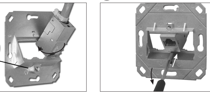

Ich meine solche:
Da muss man halt wieder aufpassen, weil je nach Kombination diese nicht in UP Dosen passen.

gaym0r schrieb:
Dafür gibt Elektronik-Dosen
Da reichen schon Dosen mit 60er Tiefe. Es ging hier aber um 40er bzw. AP Dosen.

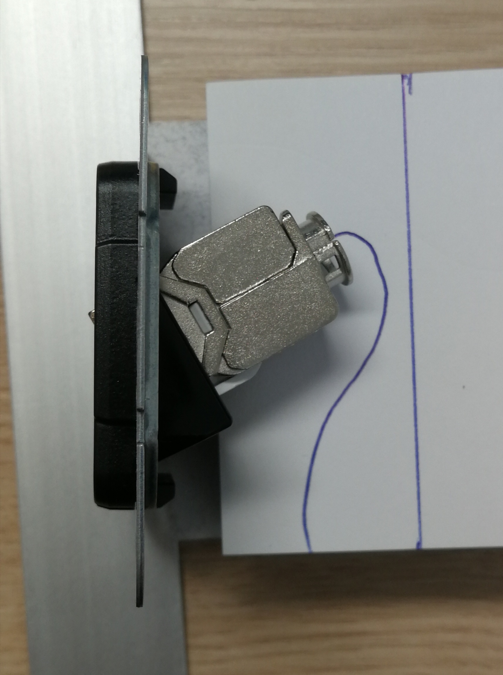

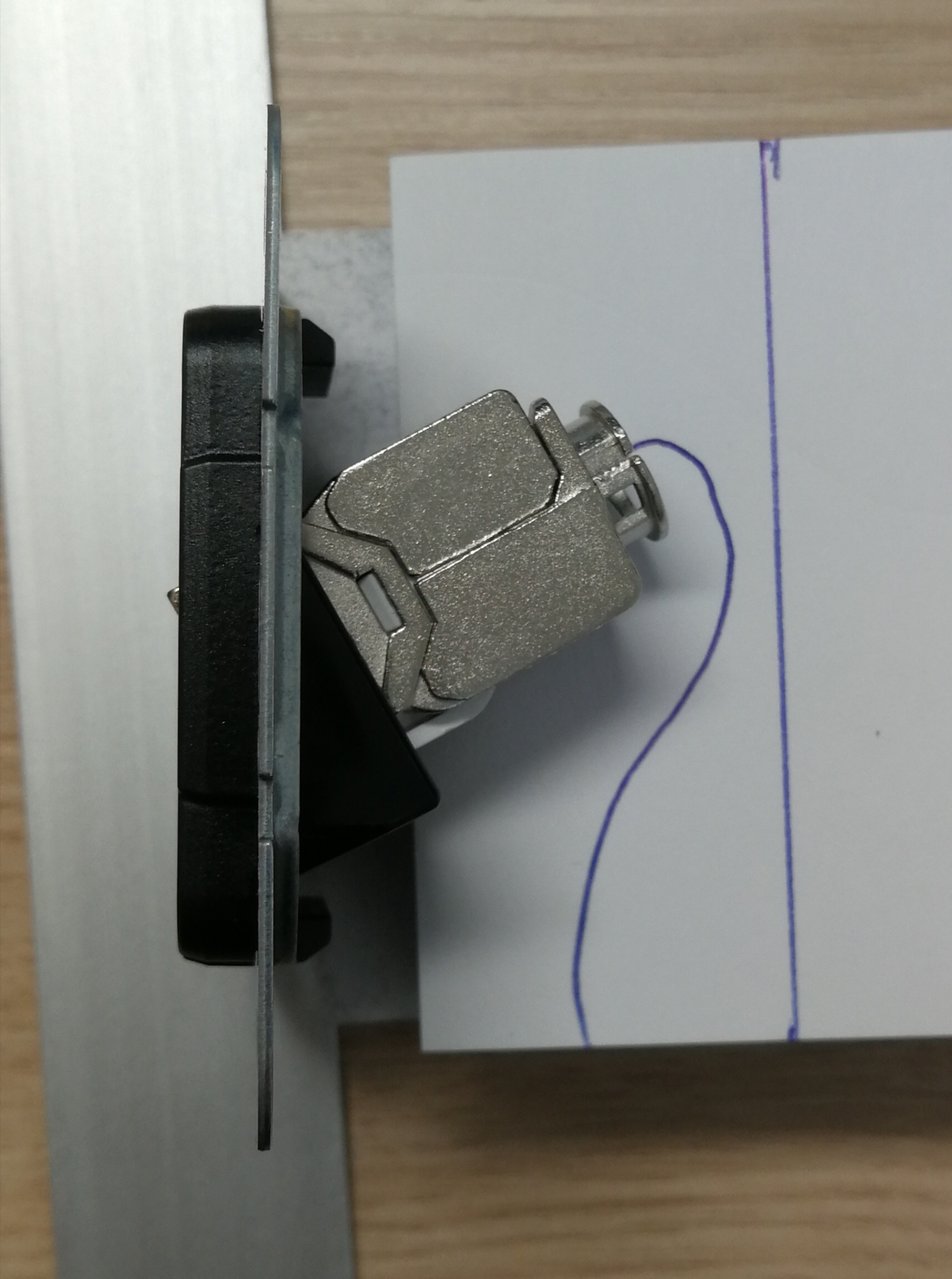

@SaxnPaule das Kabel kommt in diesem Falle aus der Wand. Der Einfachheit halber habe ich keine UP Dose gesetzt, da ich sonst erst hätte bohren müssen etc. Die Dose sitzt an einer Stelle, wo man es eh nicht sieht, deshalb AP.
Ich hab diese Frontplatte und diese Keystones.
Ob ich das Kabel jetzt 45° in Richtung Wand oder 45° nach oben/unten biege, mach keinen Unterschied. Platz ist da.
Damit hast du aber mehr als 4cm Abstand zum Tragring. Bei einer klassischen AP Dose ist an der Wand Schluss und das Kabel kommt von unten/oben.
Eben nicht, da es sich nicht um 45° handelt. Dein Tragring lässt das Keystone im 45° Winkel nach oben schauen. Wenn das Kabel jetzt von unten kommt, musst du mit einem 6mm dicken Kabel und 9mm Abstand zur Wand einen 135° Bogen machen. Ich würde das als Knick und nicht mehr als Bogen bezeichnen.
Wenn das Kabel natürlich hinter der AP Dose in der Wand in einer UP Dose verschwindet ist die gesamte Diskussion sinnlos, weil es die Ausnahme darstellt. Denn warum sollte man (wenn man es richtig machen möchte) eine AP Dose verwenden, wenn das Kabel UP verlegt ist?
Das Kabel kommt ja nicht aus einer UP Dose, sondern direkt (gerade 90°) aus der Wand. Die Wand ist relativ dünn und vorher war an selbiger Stelle ein Sat-Kabel verlegt (HW Raum --> Büro). Dafür hatte man einfach ein Loch in Größe des Kabels gebohrt (ohne UP Dose). Nicht von mir, und den Aufwand es zu ändern wollte ich mir auch nicht machen. Funktioniert ja auch so.
Somit ist der Winkel des Kabels vom Tragring aus 45° in Richtung Wand. Ist der gleiche Winkel wie 45° nach oben und macht praktisch keinen Unterschied.
Wenn das Kabel von unten kommt, kann ich den Tragring einfach um 180° drehen...
Oder versuchen das Kabel seitwärts an die Dosenwand zu legen und dann nach unten wegführen.
