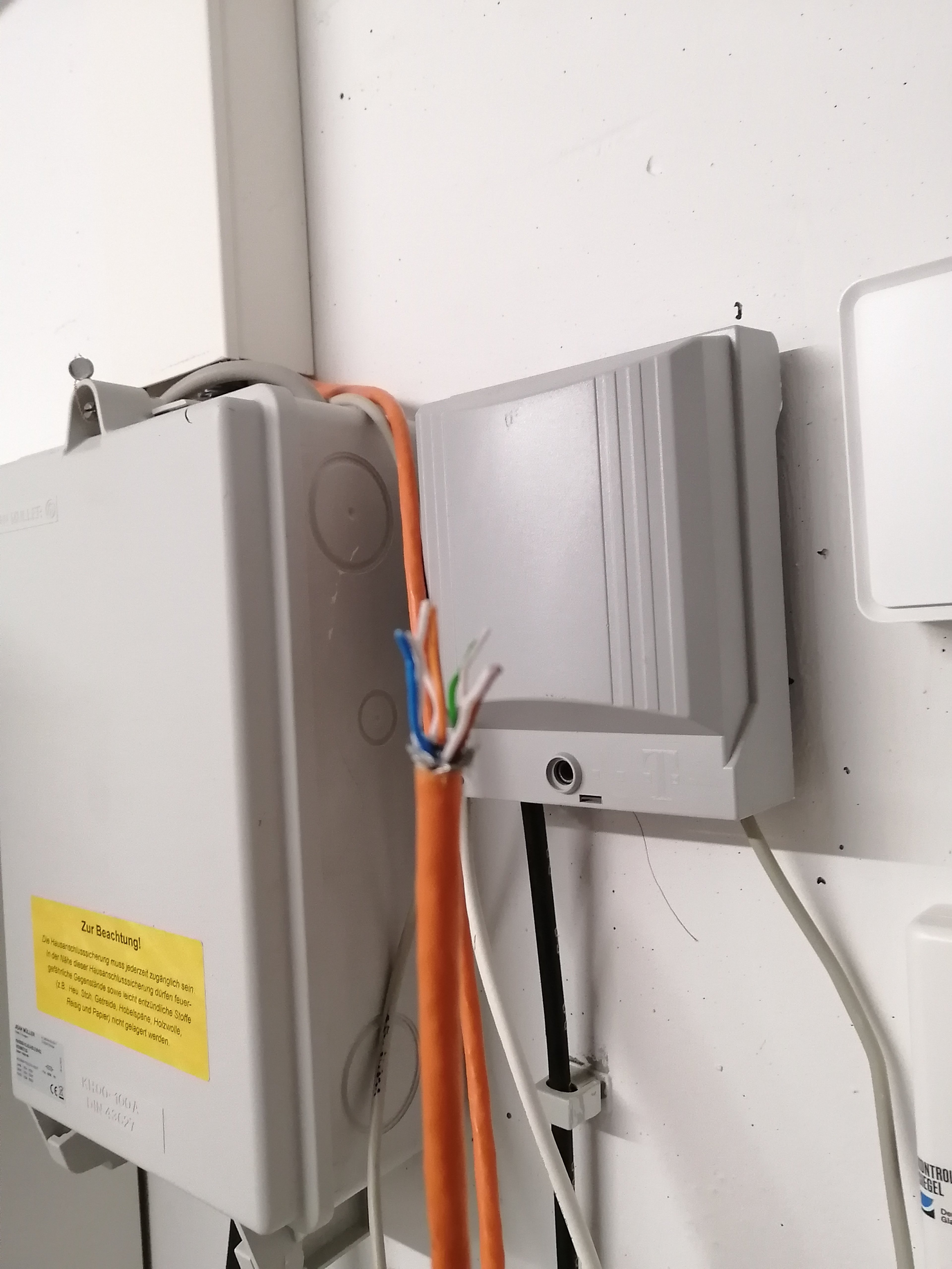

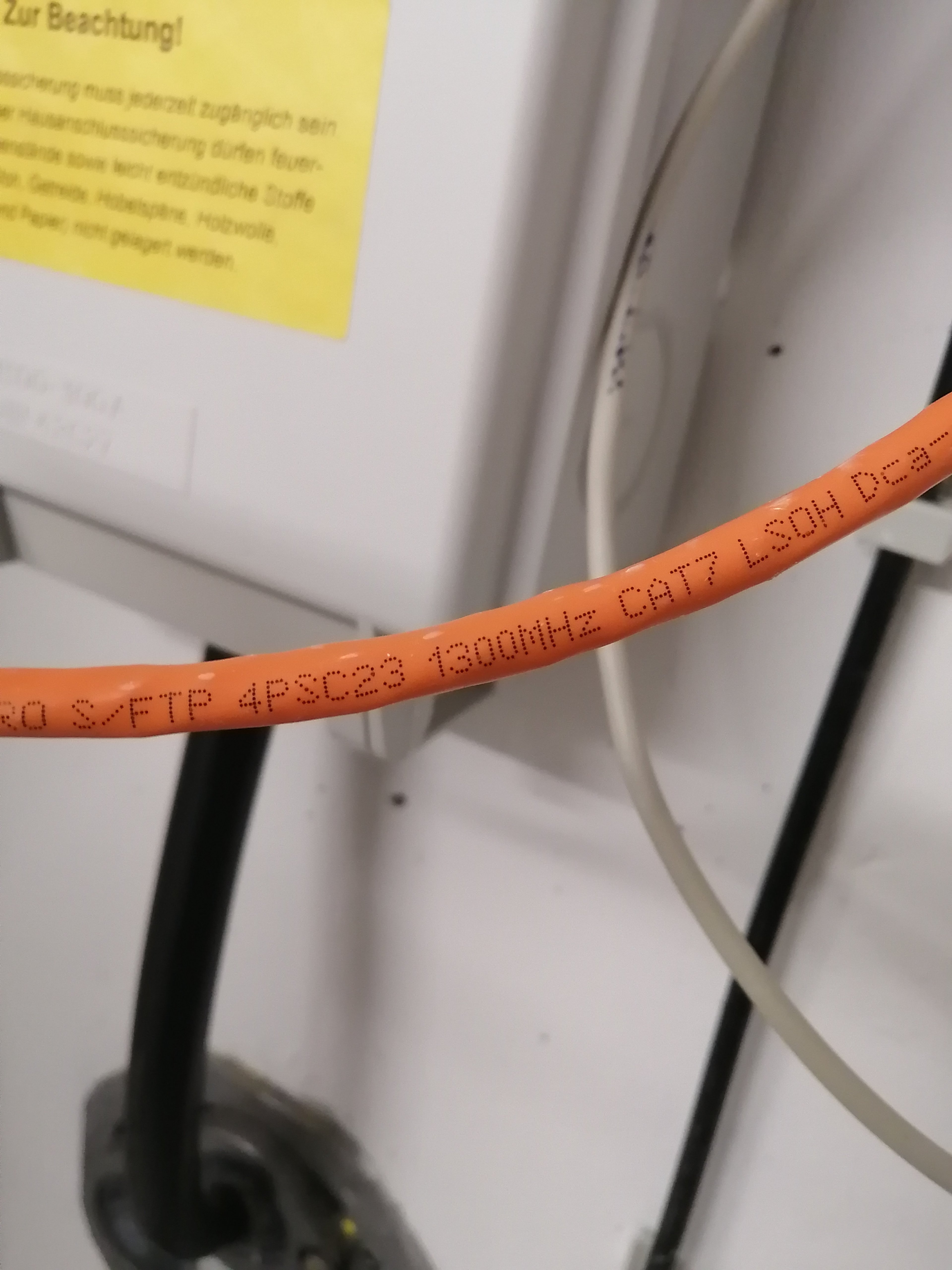

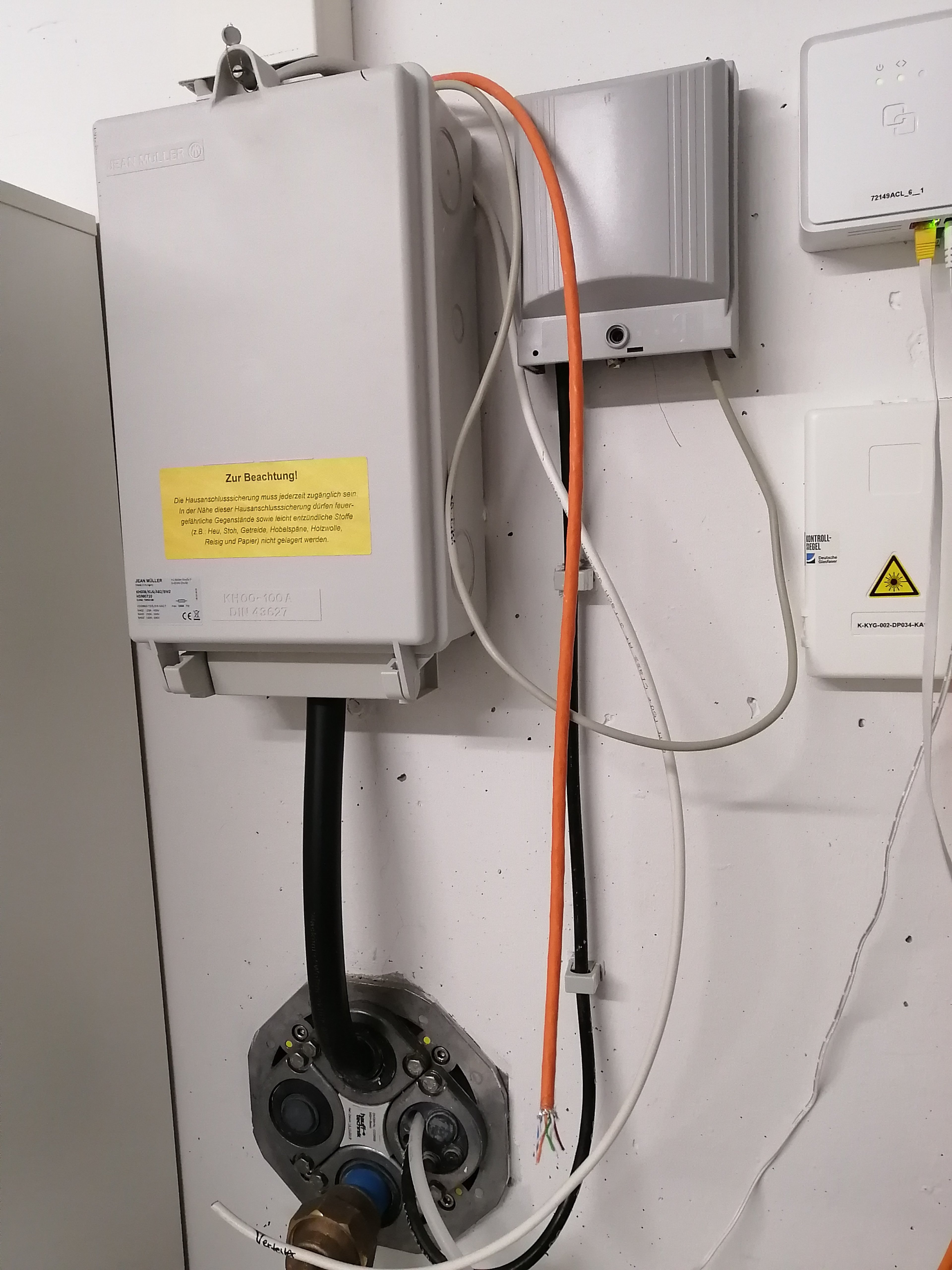

Danke für die ausführlichen Antworten! Anbei habe ich Bilder von dem Kabel unten im Technikraum hinzugefügt. Das orange Kabel geht oben in das Leerrohr und es steht darauf CAT7 Verteilerkabel. Das sollte eigentlich das Kabel sein, das oben die Netzwerksteckdosen in den Zimmern versorgt.
Ein Kabel kann nicht einfach so mehrere Netzwerkdosen versorgen. Da muss noch etwas dazwischen passieren. Mach dich mal auf die suche nach einem Verteiler (Patchpanel, Multimediaverteiler, etc) ob an einer anderen Stelle so viele orange Kabel wie Dosen in den Zimmern vorhanden sind plus dieses im Keller zu finden ist.

Auf dem Koax-Kabel steht auch Verteiler drauf. Also muss es eine Verteilung geben.
Die Beschriftung ist eindeutig. Beide Kabel führen zur Verteilung, die Du finden must.
Reaktionen: memoreister und HBRSC
Ohne den zentralen Verteilpunkt zu finden, wirst du nicht weiterkommen, den eine Netzwerkverkabelung ist eine Sternverkabelung.
