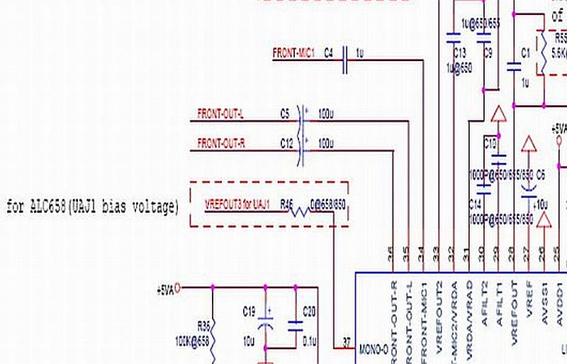

dann hat das Board wirklich nen Knacks weg - also ich kenn das nicht
die Ausgänge sind galvanisch entkoppelt über einen Kondensator der so eine kleine Kapazität hat, dass selbst bei niederohmigen Lasten nichts zu hören sein sollte
es kann auch ein Fehler in der Reset-Schaltung des IC´s sein, so dass die Ausgänge zu früh freigegeben werden
aber darauf hat man keinen Einfluss
für alle Zweifler anbei ein Schaltungsauszug
