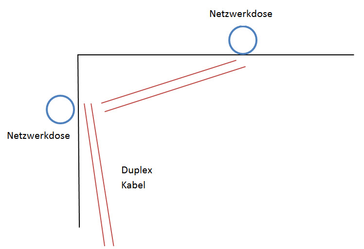

ich habe folgendes Problem. In einer Dose liegt ein Duplex Netzwerkkabel für eine Doppeldose. Allerdings liegt darin auch noch ein weiteres welches in eine andere Dose geht. Also im Sinne weiterleiten. Siehe Skizze im Anhang. Jetzt ist meine Frage, kann ich in beiden Dosen einen einzelnen Anschluss hinbekommen? Evtl. in der ersten Dose eine Doppeldose hinsetzen und das weiterführende Kabel mitauflegen? Dann würden da zwar 2 optisch vorhanden sein aber nur eine zu gebrauchen. Und in der zweiten Dose dann eben nur eine einzelne. Was sagt ihr dazu oder gibt es andere möglichkeiten.
MfG
So wie ich das verstanden habe willst du das 2. Kabel für die hintere Dose in beiden Dosen auflegen? Hol die lieber für die erste Dose ne 3fach Netzwerkdose und dann kannst du bei Bedarf das hintere Kabelsegment mit nem patchkabel an der vorderen Dose "dazuschalten"
In beiden Dosen würde mir dann auch nur ein nutzbarer Anschluss reichen, die erste Doppeldose nur damit ich in der Dose schon gleich was hab zum Auflegen für die zweite Dose. Wenn da eben eins von den Doppelkabel ungenutzt ist ist egal. Hauptsache zwei Dosen.
sollte gehen, allerdings nur solange du in den "Doppelt aufgelegten Port" ( also an der Stelle wo du verlängerst ) nichts einsteckst... schon ein Patchkabel ( ohne Gerät ) würde zu Störungen führen
Die Variante mit ner Doppeldose in der ersten Dose hätte den charme, dass ich die Auflegepunkte eines Anschlusses für die 2te Dose mitbenutzen könnte. Suzusagen einfach doppelt auflegen und dann entweder die erste Dose doppelt nutzen oder jeweils nur einen Anschluss in beiden Dosen, Wobei die 2te Dose sowieso nur noch einen Anschluss hätte. Sofern das keine Probleme macht da zwei Äderchen reinzudrücken.
Wenn das klappt, könnte ich auch gleich beide Kabel der 2ten Dose in der ersten Parallell auflegen und mir auch aussuchen welche ich nutze oder?
Nein, der erste wird nicht gehen.
Wie erwähnt reicht unter umständen schon ein 2m Patchkabel im ersten Port, um den zweiten zu stören, da werden Xm Catkabel hinter dem ersten diesen mit Sicherheit unbrauchbar machen.
Ok, also erste Dose hat nen doppelten Anschluss und kabel 1 endet hier für 1 Nutzbaren, Anschluss 2 wird doppelt auflegt zum Weiterleiten in Dose 2 und ist nicht nutzbar in Dose 1.
Dose 2 reicht dann der einfach Anschluss und fertig.
Dann wäre ja gleich zu überlegen ob ich in die erste Dose nicht nen Stecker und ne Buchse rein bekomme für das kabel der 2ten Dose zum Verlängern.
D.h. Die beiden Duplex Kabel sind bisher nicht verbunden? Kannst du an Stelle 1 2 Netzwerkdosen installieren?
Ja sind bisher noch nicht angeschlossen. 2 Dosen sind nicht möglich da der Rest schon "reserviert" ist
