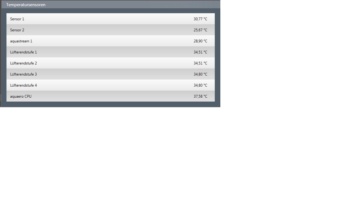

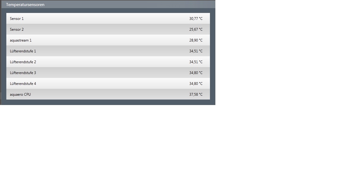

Was bedeuten die Temperaturen der Lüfterelektronik im/am Aquaero 5? Ist das der Wert der 4 Anschlussports der Steuerung?

Kann mir auch jemand was zu Frage #2 sagen?
Kanal 1: 60°C (4,20V)
kanal 2: 60°C (4,20V)
kanal 3: 66°C (4,20V)
Kanal 4: 66°C (4,20V)
Wenns denn die Kanäle überhaupt sein solln^^
finde ich bei mir nicht in der Aquasuite. Oder meinste die Lüfterendstufe 1 - Lüfterendstufe 4

Ich habe die Aquasuite beta 15 installiert und es läuft auch wunderbar, nur die Lüfterelektronik wird bis zu 70°C.

Die 70°C sind viel
Wo liegen die 70°C denn an?
Die Elektrokik der Lüfter oder die Elektrokik der Kanäle am AE5?
Der Kanäle!
beim ae5 isses so das wenn du die spannung der anschlüsse senkst alles andere als wärme abgegeben wird
und da du von den 12v runter gehst auf 4,5v scheinbar muss da einiges an wärme gemessen werden
aber solange das ae nicht auf 12v durchschaltet isses egal, weil das ae5 hat ne schutzschaltung drin die einfach durchschaltet wenns zu heiß wird
(bei voller spannung wird quasi keine wärme entwickelt und die komponenten kühlen wieder runter)
deswegen gibts ja auch verschieene passivkühler und sogar nen wasserkühler für das ae5
weil je mehr wärme man abführt umso weiter kann man drosseln ohne überhitzung

leute ob man 9 lüfter an einem ausgang dran hat oder nur einen einen ist nicht so interessant für die steuerung
entscheidend ist was für ne stromstärke hat man und auf was für eine spannung drosselt man
LeXeL,
ich habe gerade alle 12 Radilüfter auf 12V geschaltet und von jetzt auch gleich liegen 20° weniger an.
Danke für die Info! (wieso wusstest du, dass die Lüfter alle auf 4,5V liefen?^^)
