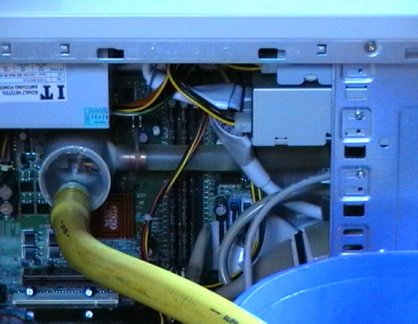

Wenn man es mit dem Overclocking ernst mient, braucht man einfach ne Wakü, meinen Eigenbau kann man demnächst auf unserer Hompage bewundern...
Damit läuft mein Athlon 1400@1600 (demnächst bios update, dann tu ich ihn auf 1800) mit 27° !!!
