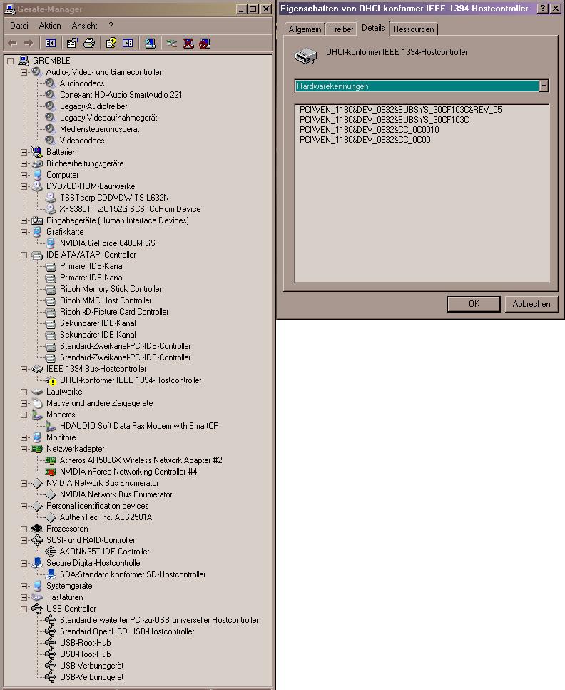

Die verschiedenen nForce-Treiber aus diesem Thread habe ich ausprobiert - jedoch ohne Erfolg. Anbei nochmal ein Bild von meinem Geräte-Manager sowie der Hardware-Kennung des Gerätes.
Es handelt sich also um einen RICOH IEEE 1394 Anschluss:
http://www.pcidatabase.com/search.php?device_search_str=0832&device_search=Search
Übrigens ist mir aufgefallen, dass das Gerät keine(!) Ressourcen verwendet im Geräte-Manager. Ist das richtig bei einem Firewire-Anschluss?
Noch irgendwelche Ideen bevor ich mir beim Händler eine Freeway-Paketmarke bestelle und das Gerät auf den Rückweg schicke?! ;)

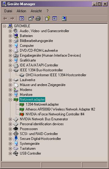

Problem gelöst!
Nach ziemlich viel Zeit konnte ich das Problem mit dem IEEE-Controller tatsächlich lösen.
Und zwar über ein: "BIOS-Downgrade"! Die beiden aktuellesten BIOS Versionen F2C und F2A verursachen unter XP Probleme mit dem 1394'er. Mit der Version F28 läuft der Firewire-Krempel unter XP wie 'ne Eins!
Cheerio!
