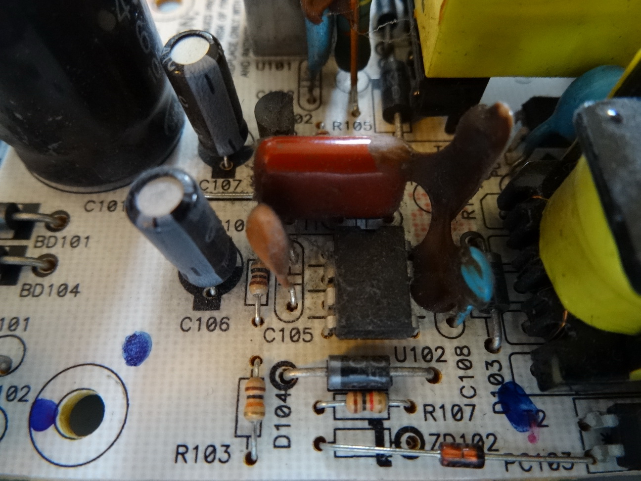

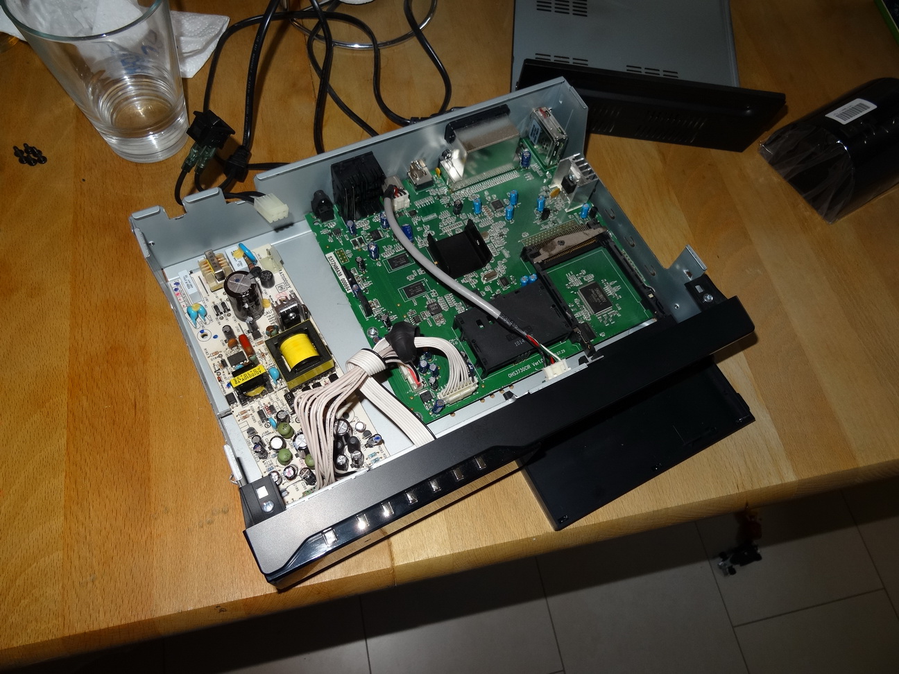

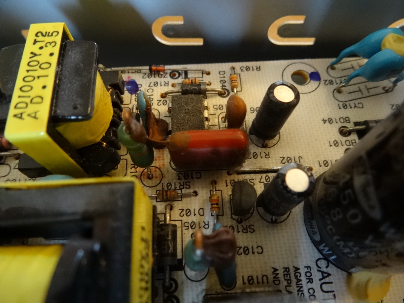

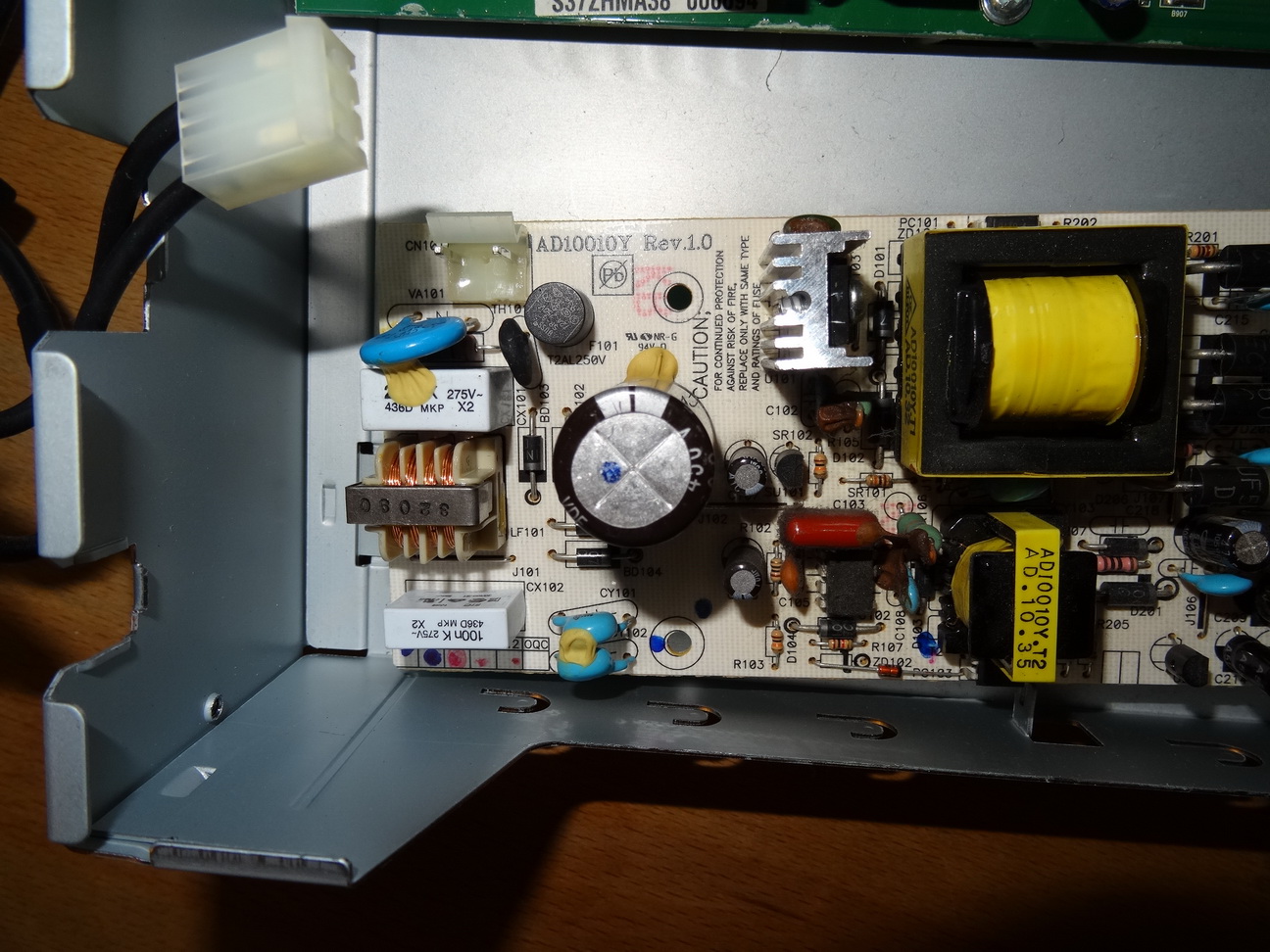

Folgendes hat sich zugetragen: Der Receiver hat auf einmal begonnen, sich selbst neu hochzustarten und hat das immer wieder getan. Vom Netz genommen und wieder angesteckt, kein Unterschied. Dann plötzlich leicht verbrannter Geruch und der Receiver tat gar nichts mehr, keine Anzeige am Display. Hab den Receiver dann aufgemacht (siehe unten beigefügte Bilder). Es riecht recht unangenehm in der Umgebung des Kondensators C103 (der rote). Ich sehe zwar keine Brandspuren, aber irgendwas muss ja defekt sein.

Hat denn die Sicherung F101 unter der Bezeichnung AD10010Y neben dem Netzanschluß noch Durchgang? oder ist die durch? Wenn ja mal überbrücken....
Danke für den Tipp, die Sicherung hat aber noch Durchgang. Das Problem liegt wohl dahinter...
