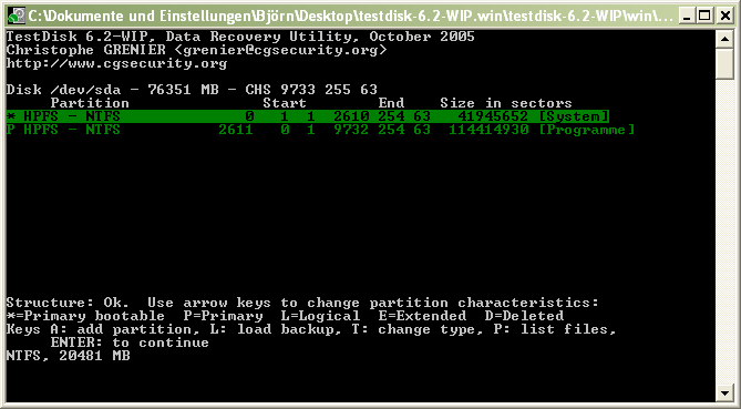

Starte Testdisk, wähle deine Festplatte aus, bestätige bei Analyse mit Enter und setze mir einen Screenshot.
Bestätige bei Proceed und setze mir auch einen Screenshot.
Bestätige weiter bis du zum Menü kommst wo unten steht [Quit] [Search] [Write] und gehe mit dem Pfeil auf [Search] (tiefere Suche) und lasse es laufen.
Setze mir auch einen Screenshot.

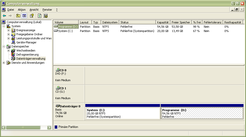

Hätte auch vielleicht noch einen Screen von der Datenträgerverwaltung.

Also: Mein Betriebssystem ist WinXP Home Edition SP2, meine einzige Festplatte hat eine Größe (nominell) von 80 GB. Ich habe mittlerweile den DVD-Brenner wieder ausgebaut und gegen das alte CD-Brennerlaufwerk ausgetauscht und dieses hat jetzt wieder den Laufwerksbuchstaben G:, der Buchstabe E: ist also momentan nicht vergeben, das wirst du auch an dem Screenshot der Datenträgerverwaltung sehen.
Unten die erwünschten Screens.

Ich sehe leider keine E:-Partition.
Dann müßten es laut deiner Aussage 3 Partitionen vorher gewesen sein.
C:\ = ca. unter 20 GB
D:\ = ca. unter 20 GB
E:\ = ca. unter 34 GB
Ich habe sowas noch nicht gesehen.
Eine Partition löst sich in Luft ohne einen Nachweis (einen Hinweis wird nicht gefunden)) auf.
Die D:\-Partition hat eine saubere fehlerfreie Geometrie bis zum Schluß der Festplatte.
Weiß nicht wie die das selber machen soll.
Ist absolut ein Miracle.

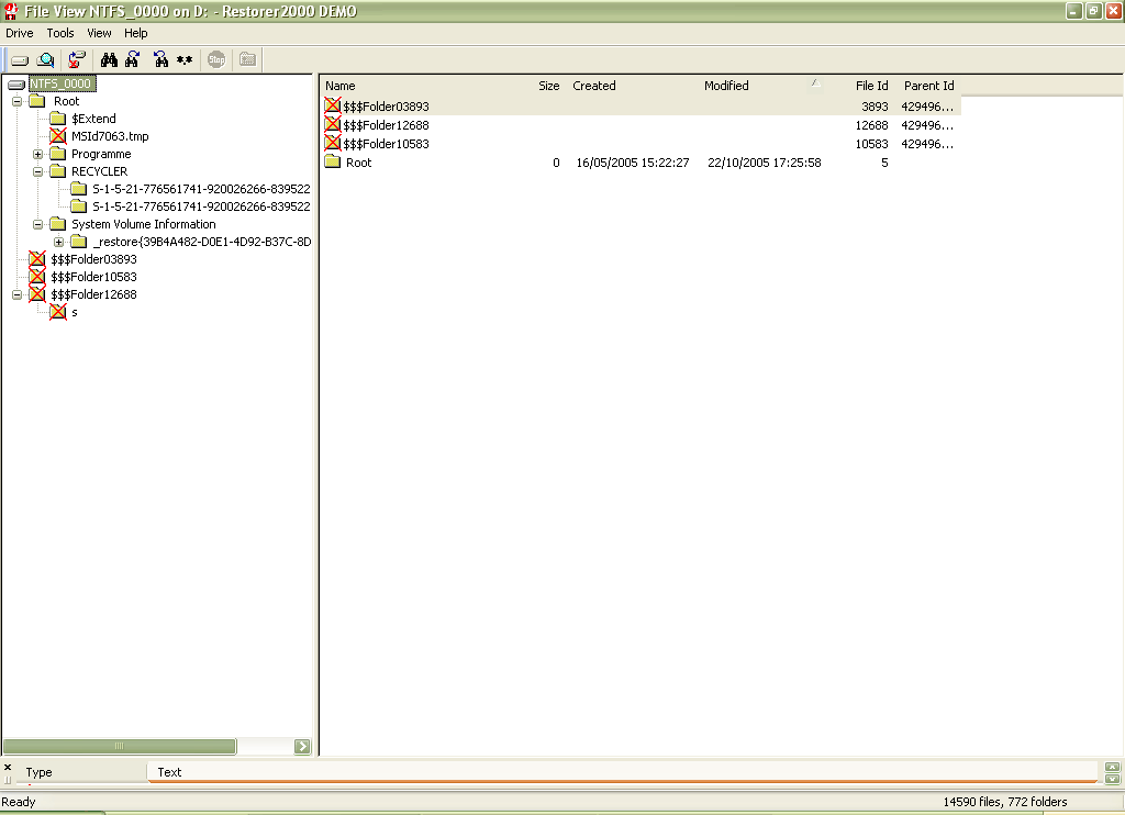

nun habe ichden test durchlaufen. Ergebnis: Ich kann keine Daten entdecken, deren Name mir bekannt vorkäme. Allenfalls einige Daten oder Ordner, die mit einem roten Kreuz durchgestrichen sind. Aber insgesamt kann ich leider nichts damit anfangen. Was nun???
Ich weiß nicht ob mehrere Laufwerkssymbole angezeigt werden.
Gehe mal auf das Icon mit dem Laufwerkssymbol ganz links oben im Menü.
Wenn du darauf klickst kommt du wieder zurück.
Setze mir dann mal einen Screenshot.
Möchte sehen ob noch andere Volumen die deiner Partition E:\ entsprechen gefunden werden.

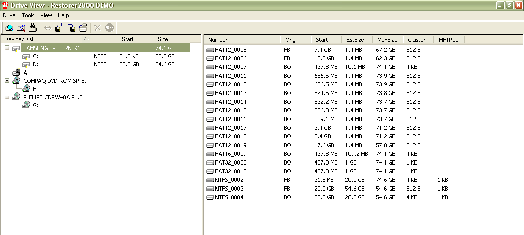

Hier ist nun der Screenshot des gesamten Festplattenscans. Ich hoffe, mir kann jemand sagen, ob die drei letzten NTFS-Volumes etwas mit dem Verschwinden meiner Partition zu tun haben könnte... Immerhin sieht es so aus, als würden ZWEI Partitionen (...0003 und ...0004) an der gleichen Position beginnen, haben aber unterschiedliche Größen... Was bedeutet denn das "BO"?
Danke Björn
