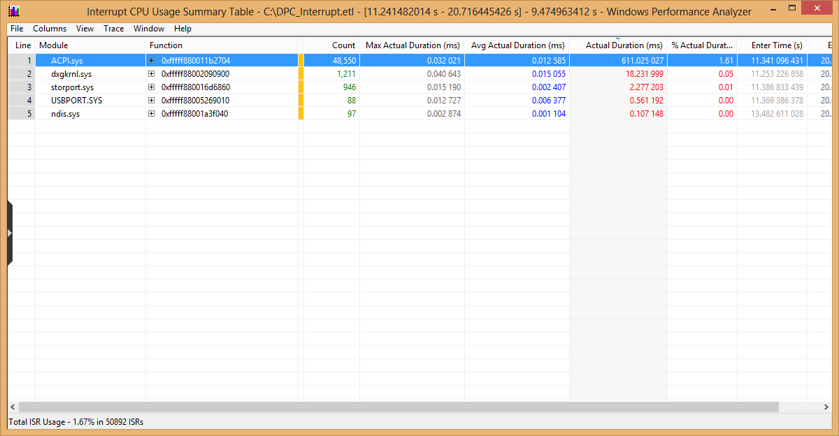

mir ist vor Kurzem aufgefallen, dass mein Laptop immer laut wird, wenn ich eine DVD/CD einlege. Ich habe also schon einige Analysen und Recherchen durchgeführt:
  • Der Prozess System genehmigt sich sobald die DVD/CD drin ist einen Kern, bis ich die Disc wieder aus dem Laufwerk nehme
  • Der ProcessExplorer zeigt an, dass hier permanent Interrupts am laufen sind
  • XPerf weist auf die ACPI.sys hin
Das Problem tritt auch auf einem komplett neu installierten Windows 8 Pro / 8.1 Pro auf, auf dem außer der automatisch installierten Treiber nichts installiert wurde. Unter einem Testweise von USB-Stick gestarteten Ubuntu 13.10 scheint aber nichts zu passieren - die CPU-Last bleibt hier niedrig.
Es handelt sich um einen Sony Laptop der S-Serie (S13A1C5E) von Mitte 2012. Genauer sagen, seit wann das Problem existiert kann ich nicht, aber ich kann mich nicht erinnern, dass ich das Problem unter Windows 7 Pro hatte, welches ich produktiv bis August 2013 eingesetzt habe. Daher werde ich morgen noch testen, ob es auch unter Win7 auftritt.
Das DVD-Laufwerk ist ein MATSHITA DVD-RAM UJ8A7AS. Neueste Treiber sind auch drauf.
Die ETL-Datei kann ich zur Verfügung stellen.
Aufgefallen ist mir noch ein System-Ereignis, welches einen Controllerfehler des Laufwerks vermerkt: "Der Treiber hat einen Controllerfehler auf \Device\CdRom0 gefunden.". Der Fehler trat mehrfach über ~10min in Verbindung mit einem weiteren Fehler "Fehlerhafter Block bei Gerät \Device\CdRom0." auf, während ich einen Film geschaut habe. Kopierprobleme sind mir derweil nicht aufgefallen, datentechnisch scheint das Laufwerk noch zu arbeiten.
Wichtig wäre mir die Klärung, ob es sich hier um einen Hardware-Defekt handelt (was kann denn da kaputt gehen und wo?), sodass ich den Laptop evtl. zum Service bringen kann und denen konkret sagen kann, was die machen sollen.

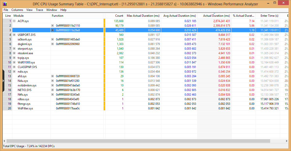

Also das Problem ist die Funktion ACPI.sys!ACPIEcServiceIoLoop:
VOID
AcpiEcServiceIoLoop (
IN PECDATA EcData
Routine Description:
Main embedded controller device service loop. Services EC events,
and processes IO queue. Terminate when the controller is busy (e.g.,
wait for interrupt to continue) or when all servicing has been completed.
N.B. Caller must be the owner of the device InService flag
