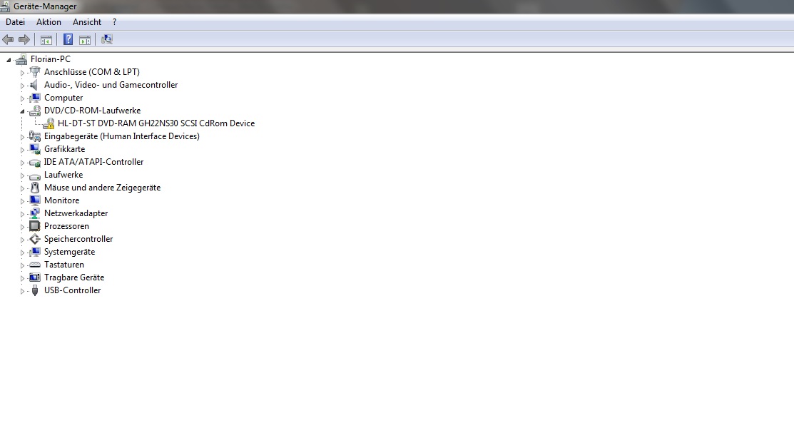

ich habe ein fehler code 52 fehler.jpg das laufwerk habe ich jetzt deinstalliert und wieder installiert und pc neugestartet keine veränderung

OK Problem Gelöst :D
Vielen dank chrigu registry Gelöscht nach anleitung und es geht das ist sehr einfach wen man weis nach was man suchen muss :D:D:D
