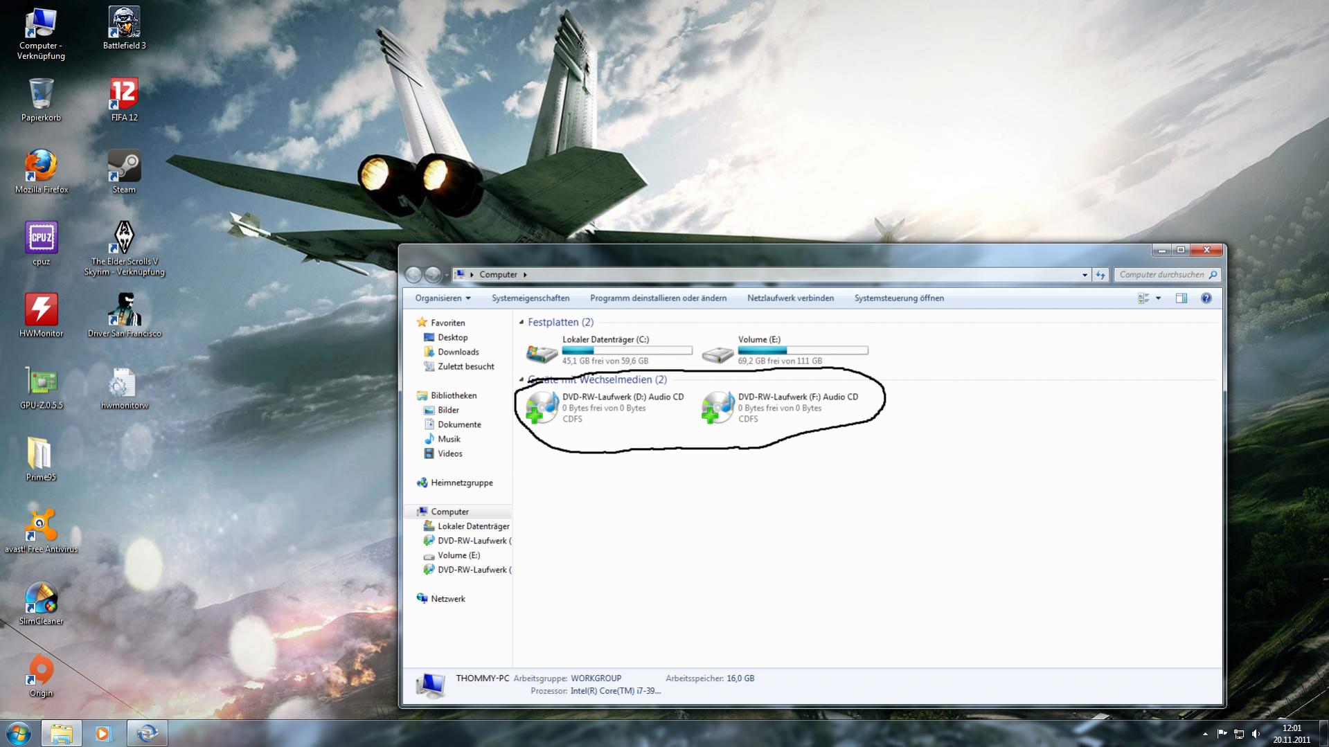

habe ein problem, habe seit freitag mein PC neu zusammen gebaut.
Das komische ist, das die Laufwerke immer als Audio Symbol haben obwohl keine CD drin ist.
Siehe Bild.
Was könnte es sein? Wie kann ich es beheben?
Sieht aus, wie von iTunes.
Eventuell mal iTunes löschen, neu starten. Sollte das Problem dann noch bestehen, einfach mal den Icon Cache löschen.

Ich hab grad 2. Brenner eingebaut ist der selbe effekt( läuft über Sata 2 an Intel Controller mit Asus P9X79 Pro.. vielleicht Treiber Bug?
Habe das Problem gefunden.
Das Problem ist wegen Intel RST Treiber für X79 Boards.
Ich glaube es ist ein Bug, von den noch so neuen RST Treiber für X79 Boards.
Mit msahci zeigen sich die DVD Laufwerke wieder normal;)
Hoffe beim nächste Intel RST Treiber ist der Fehler weg
