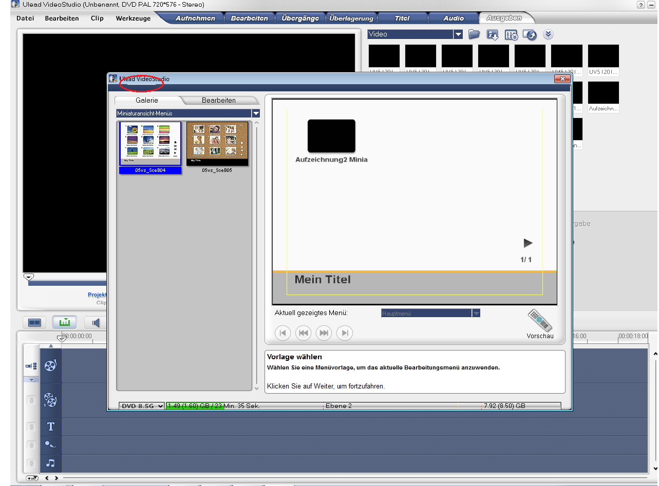

will mir das prog. mit dieser unteren leiste sagen dass der film zu groß ist oder warum finde ich keinen "burn" butten oder was ähnliches??
[/URL] Uploaded with ImageShack.us[/IMG]

nein in diesem kleinen "untermenü" kann man blos auf "preferences" und "disk template manager" gehen
bei preferences kann man noch ein bisschen mehr zur gallerie einstellen
und bei disk template manager kann man aus einem duzend verschidener disk formate aussuchen
fals wider einen screen willst einfach fragen!

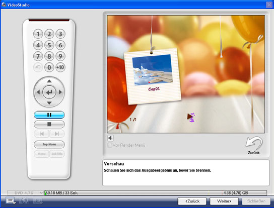

hmm, ich kann mich auch irren, weil du eine englische Vers. hast. Möglicherweise befindet sich der richtige "Knopf" woanders als bei der deutschen Vers. (Siehe Bild)
