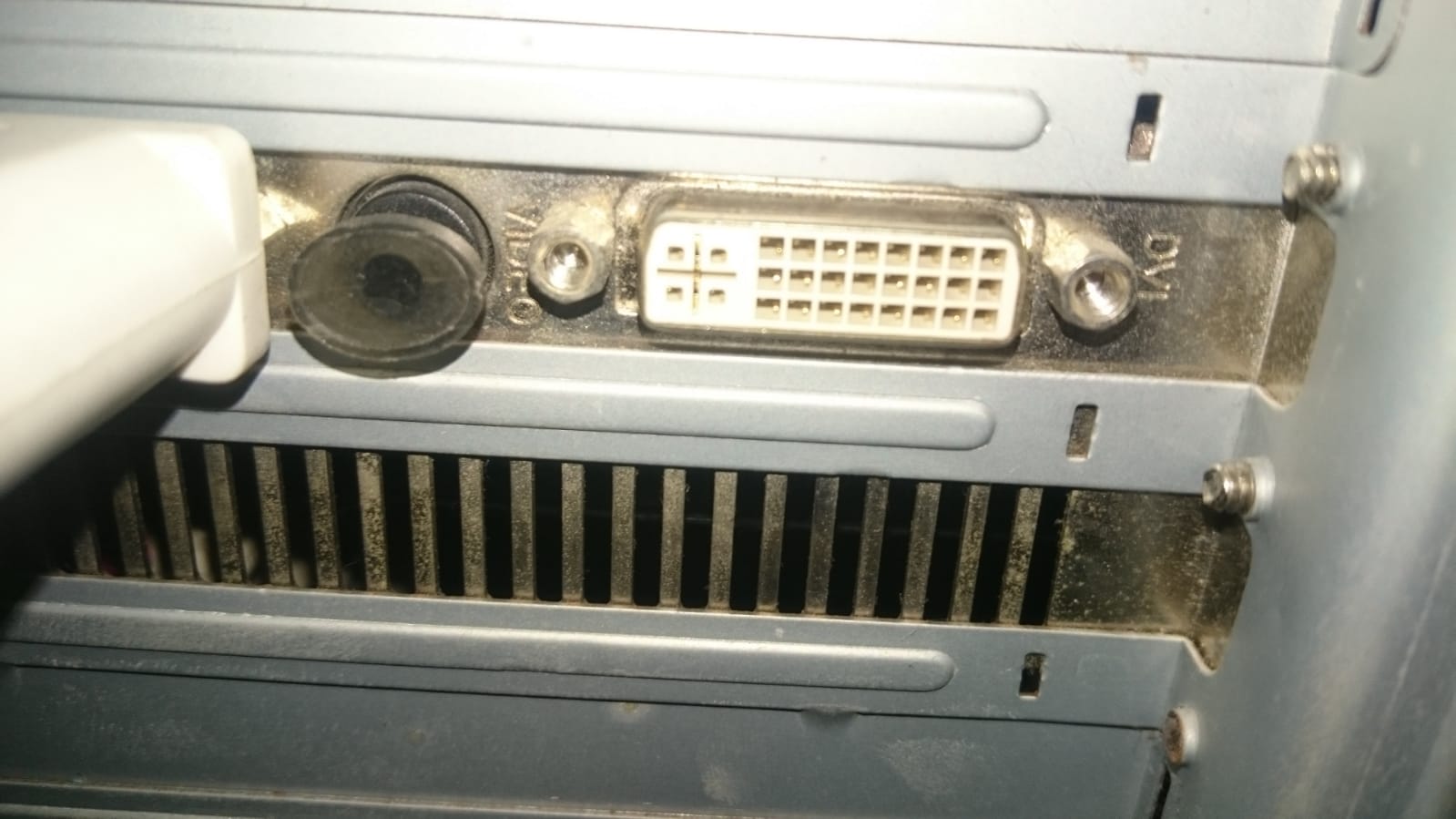

Hoffe ich habe die Steckertypen richtig beschrieben.
Ich quetsche hier noch ein Hallo allesamt rein 😀
Habe einen alten refurbished Rechner gekauft und den will ich mit meinem AOC AGON 241QX verbinden. Welches Kabel, welchen Adapter oder was auch immer benötige ich, damit das funktioniert? Soll ein einfacher Office PC werden, der parallel zu meiner X1X mit dem Monitor betrieben wird.
GrĂŒĂŸe!
Ganz einfaches DVI Kabel.
Die Zusatz Pins am Rechner sind fĂŒr DVI VGA Adapter

einfach ein normales DVI (DVI-D) Kabel, da aber dann bitte bei dem Monitor ein DVI Dual Link Kabel nutzen
die Grafikkarte hat ein DVI-I Anschluss, daran lĂ€sst sich ein DVI-D Kabel und ein DVI-A Kabel, was in dem Fall ein DVI/VGA Adapter wĂ€re anschließen

DVI-D Dual-Link-Kabel nutzen. Bei der Auflösung muss es zwingend Dual Link sein.

WĂ€re es dann dieses Kabel?
KabelDirekt - Dual Link DVI, 24+1 Kabel - 1,5m - (DVI-D, Full HD 1080p 3D) - TOP Series https://www.amazon.de/dp/B00FKXUU7A/ref=cm_sw_r_cp_apa_i_yy8qBb9ECGNFR
WĂŒrde mich freuen ĂŒber einen Link zu einem Kabel das definitiv funktioniert?
Ich wage mich zu erinnern, dass der Monitor auch ein DVI Kabel beiliegend hatte?
ja funktioniert, es geht da jedes DVI Dual Link Kabel, auch dein verlinktes
