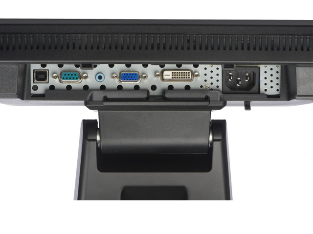

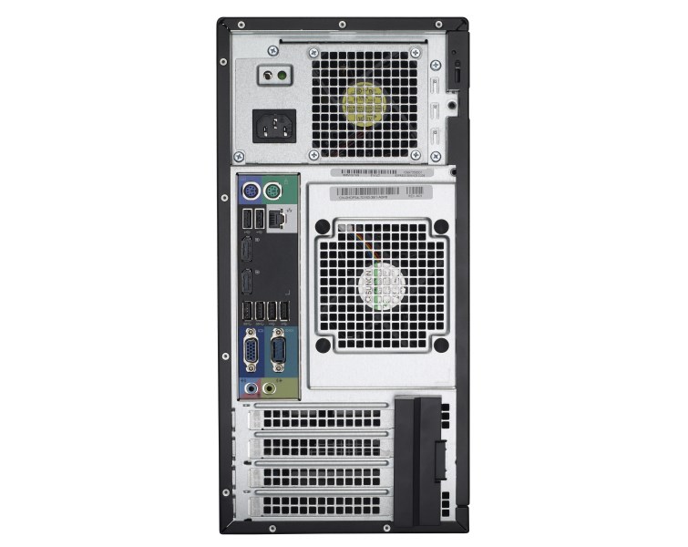

Ich habe einen Dell T20 und ein TFT Touch Monitor (für eine Ladenkassen).
Hier die Anschlüsse:
Beide verfügen über ein VGA Anschluss.
Beim digitalen Anschluss hat der eine einen DVI, der andere einen Display Port (wenn ich das richtig sehe).
Monitor:
Technologie: TN
Auflösung: 1.280x1.024 SXGA
Bildformat: 5:4
Dell T20:
Intel® HD Graphics P4600
Habe etwas zum Thema gelesen, dass bei hohen Auflösungen die digitale Variante besser sei. Was meint ihr? Soll ich den VGA Anschluss nehmen oder wäre es besser, ein DVI zu DisplayPort Kabel zu kaufen wie z.B. das hier:
