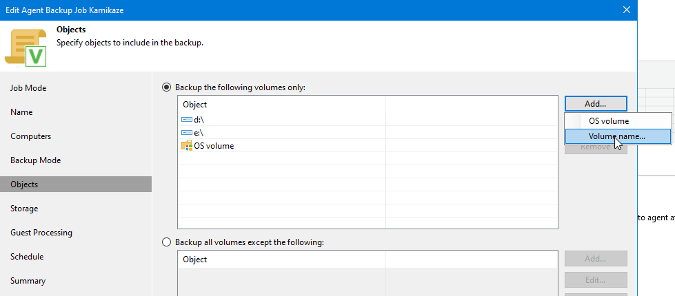

@hendrik. Veeam sichert keine Netzlaufwerke, nur lokales auf z.B. ein Netzlaufwerk. Netzlaufwerke kann so gut wie keine Backupsoftware weils im Grunde auch keinen Sinn macht.
@hendrik. ohne dich enttäuschen zu wollen, die Version hab ich selber im Einsatz und da geht es auch nicht:
