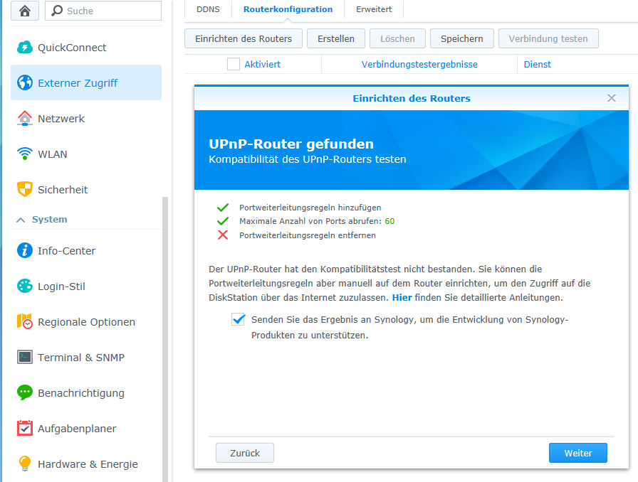

Ich möchte gern von extern, aus dem Internet, auf meine Diskstation und deren Medieninhalte zugreifen können. Und dachte mir, das geht am besten über diese dynamische DNS, also:

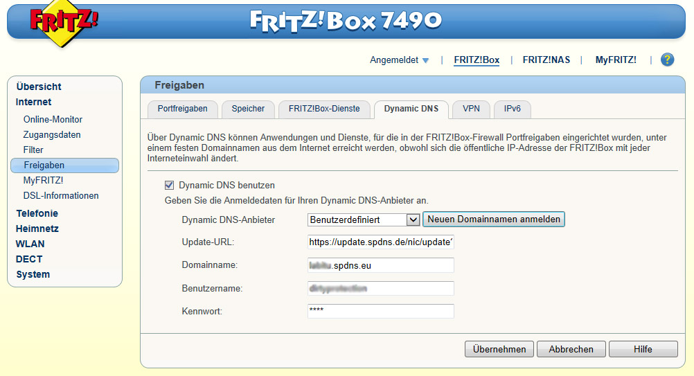

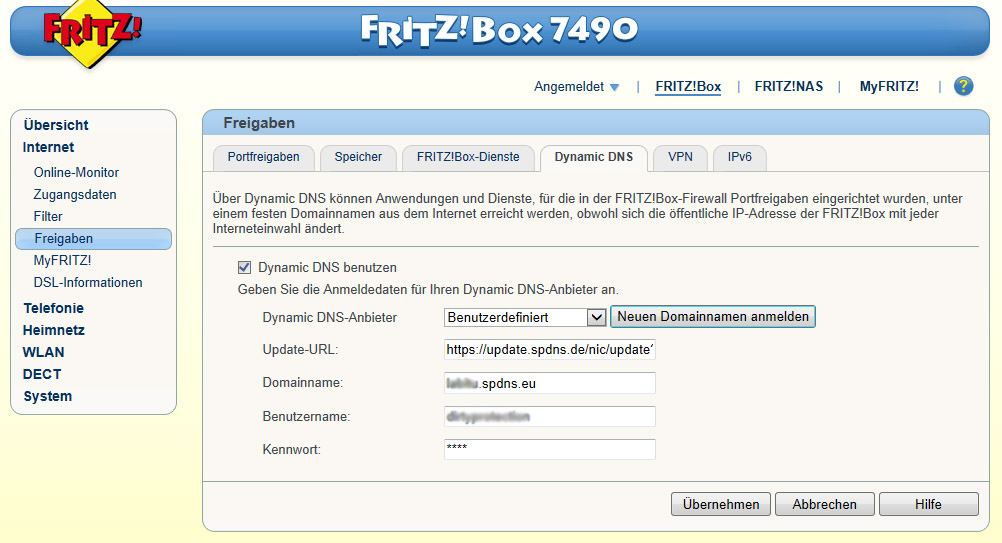

1. Habe bei SPDNS eine Dynamische DNS erzeugt
2. In der FritzBox eingetragen (siehe Bild)

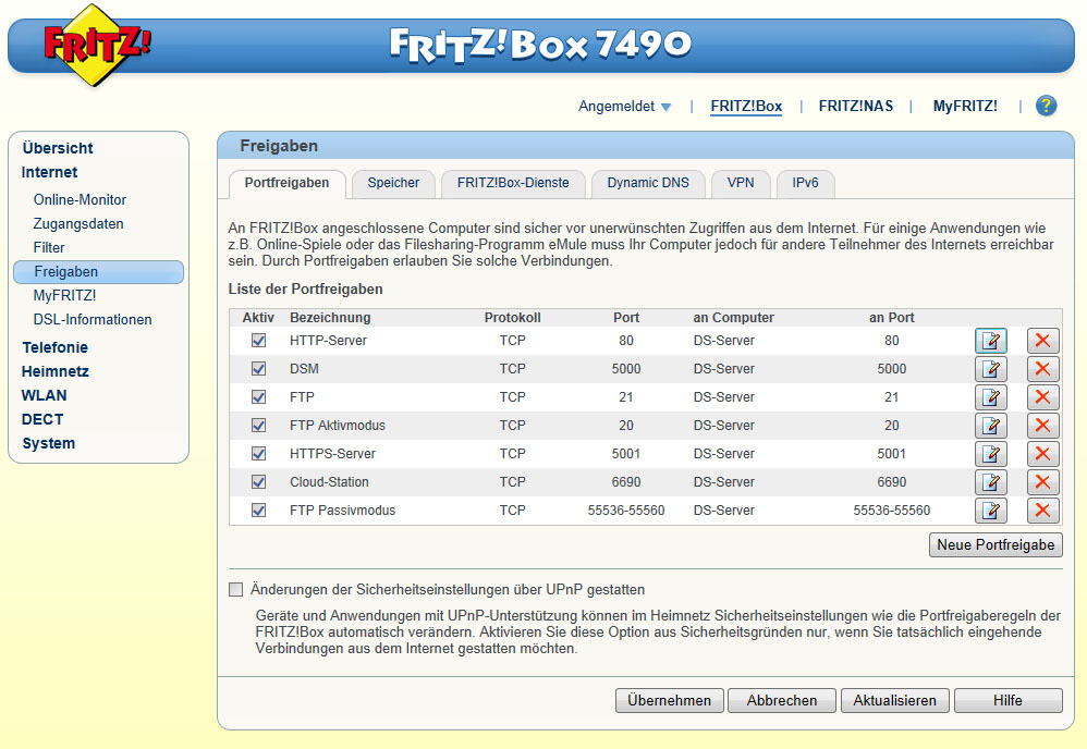

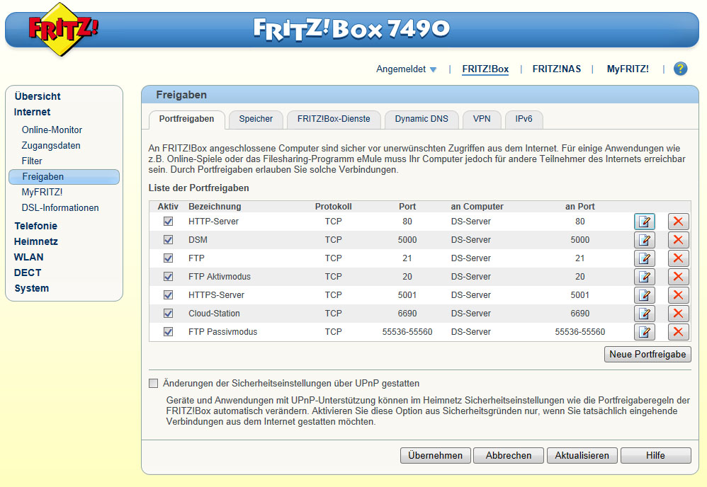

3. gemäß der Synology Port-Liste in der 7490 Freigaben eingetragen (siehe Bild)

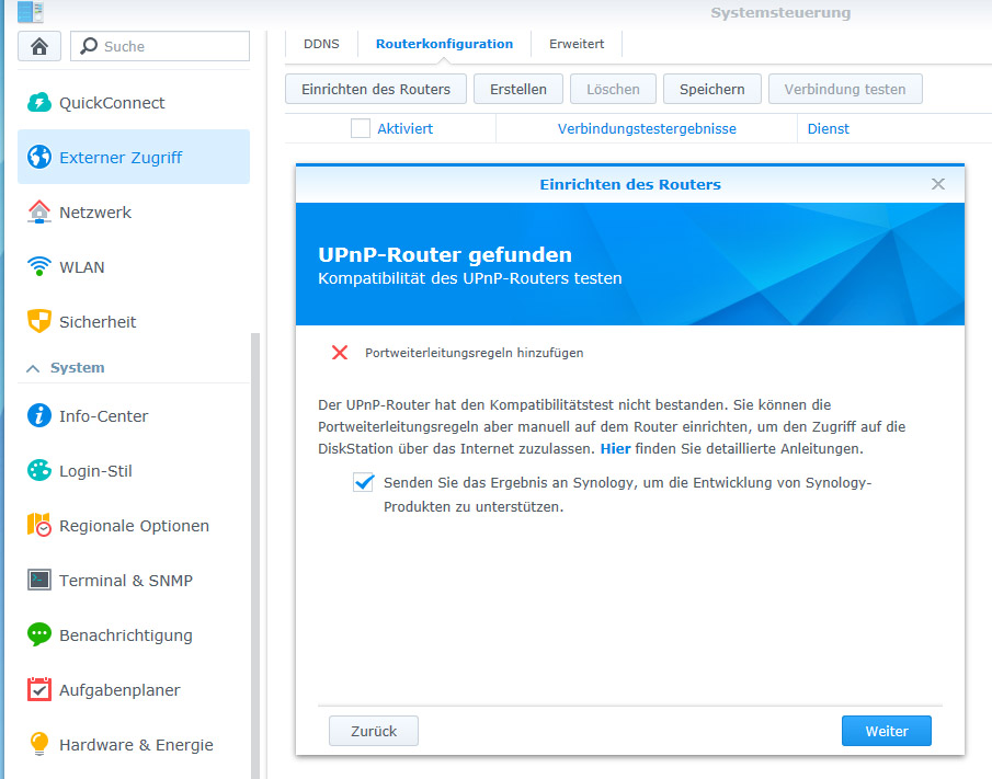

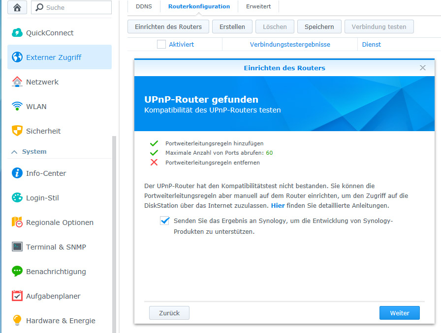

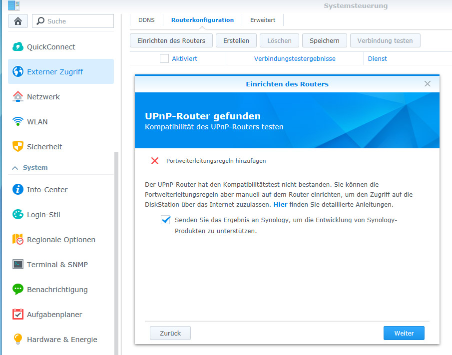

4. in der Diskstation den Router einrichten wollen - und das klappt nicht! (siehe Bild)
Habt Ihr eine Idee, wo ich den Fehler mache, oder wie ich den Zugriff auf die DS ermöglichen kann?

Haken bei UPnP rein (4. Bild). Den Rest macht die Diskstation (sofern der DynDNS Dienst richtig funktioniert)
einfach an beiden Geräten UpnP erlauben fertig.

stell beim router (bild 4) auf upnp (änderung der sicherheits...) dann kann die syno die ports freigeben... die manuell eingestellten solltest du wieder wegmachen, sonst gibt es konflikte.
besten Dank!
Ich habe, wie angeraten, auf der FBox den UPnP-Zugang freigegeben und in der DS die Ports einfach manuell eingetragen.
Nach dem Speichern hat die DS die Verbindung getestet und siehe da - tataaa! Es ist schön, wenn ein Plan funktioniert!
