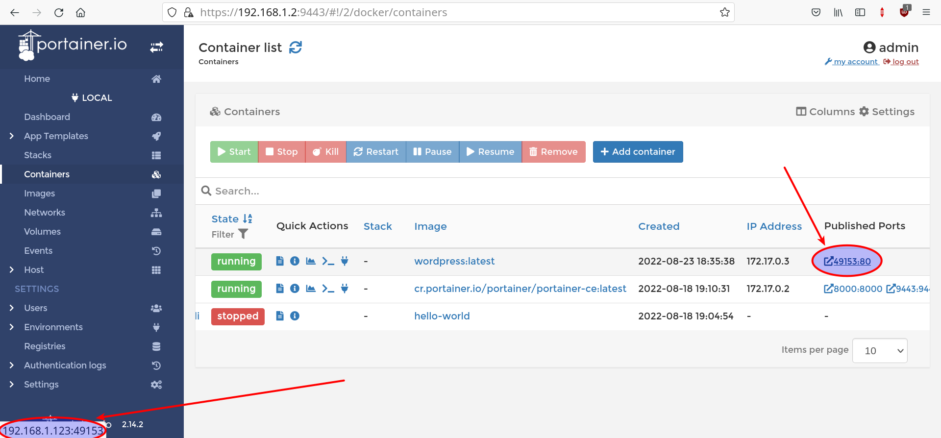

Sorry für die späte Rückmeldung. Jetzt scheitert es schon daran, dass ich den Wordpress-Container nicht zum Laufen bekomme... Habe versucht, die offizielle Variante via Portainer aufzusetzen, sie wurde auch ausgeführt, aber ich konnte mich nicht unter dem angegebenen Port verbinden, es war kein Server da, der dort gelauscht hätte. Die Logs sagen:
Code:
WordPress not found in /var/www/html - copying now...
Complete! WordPress has been successfully copied to /var/www/html
AH00558: apache2: Could not reliably determine the server's fully qualified domain name, using 172.17.0.3. Set the 'ServerName' directive globally to suppress this message
[Tue Aug 23 09:01:05.256791 2022] [mpm_prefork:notice] [pid 1] AH00163: Apache/2.4.54 (Debian) PHP/7.4.30 configured -- resuming normal operations
[Tue Aug 23 09:01:05.256964 2022] [core:notice] [pid 1] AH00094: Command line: 'apache2 -D FOREGROUND'
Unter 172.17.0.3 kann ich auf die Wordpress-Instanz aber nicht zugreifen... Was mache ich falsch?

@maxik: Danke, das klingt nach einer schön einfachen Lösung! Aber jetzt scheitere ich schon bei direktem Aufrufen der Wordpress--Instanz im lokalen Netzwerk, siehe meinen vorherigen Post...

Kann es sein dass Portainer irgend eine IP zusammenschustert welche sowieso nicht zu erreichen ist weil "fiktiv"? Schau mal in den Einstellungen zu dem Docker nach ob du manuell eine vergeben kannst
maxik schrieb:
Eventuell löschen und neu anfangen?
Das hab ich schon mehrfach versucht. :)
Hab jetzt, wie hier beschrieben (https://www.reddit.com/r/docker/comments/rkq7o8/how_to_setup_ip_address_in_portainer_to_access/) in den Environment-Einstellungen eine IP im Bereich von 192.168.1.xxx festgelegt, kann die Wordpress-Instanz aber weiterhin nicht öffnen (siehe Screenshot, beim Klick auf den "Published Ports"-Eintrag sollte eigentlich die WordPress-Instanz aufgerufen werden, es kann aber keine Verbindung hergestellt werden).
Auch nicht mit Port 80?
Puuuh dann weis ich auch nicht so recht. Frag mal auf Reddit
