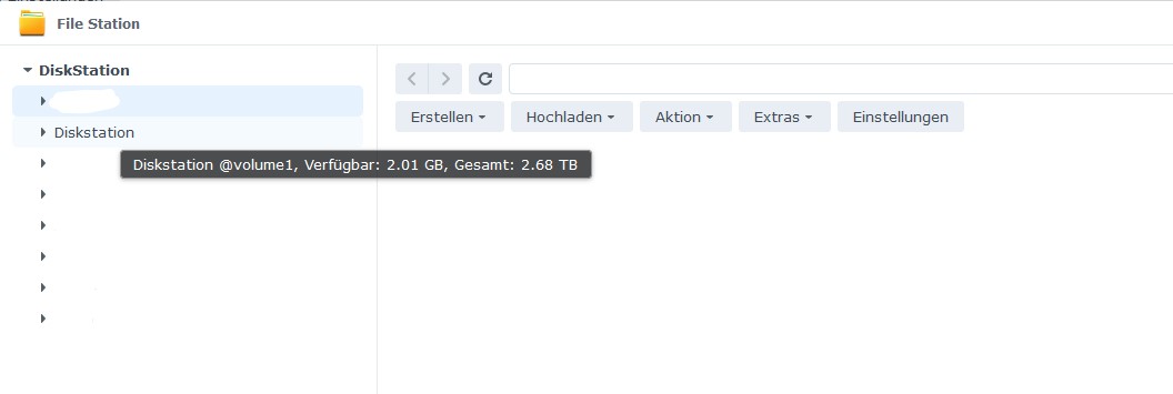

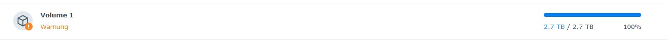

Hallo Community,
ich habe seit ca. 10 Jahren einen Synology ohne Probleme am laufen. Seit den letzten Tagen habe ich aber scheinbar ein Prolem.
Der Speichermanager meldet mit, das die Festplatten komplett voll sind.
Der Filemanger sagt, das ich eigenlich noch ca. 0,7GB frei haben sollte.
Ich bekomme andauernd Meldungen das der Speicher voll ist. Jetzt habe ich schon etliche GB auf der HDD gelöscht, der Speichermanager meckert aber immer noch rum, das alles voll ist
Leider kann ich den Speicher auch irgendwie nicht bereinigen.
Hat jemand von euch einen guten Rat?

2gb sind einfach zu wenig für das System.
Da wirst du den SPeicher erweitern müssen oder Daten löschen.
leetxyz schrieb:
Hast du Snapshots aktiv? Wenn ja, einfach die ältesten löschen.
Das! Das ist wichtig, das frisst enorm Platz!
Dann kannst du mit dem "Speicher-Analysator" (ggf. im Appstore runterladen) erstmal deine Speicherfresser identifizieren. Alternativ kannst du das auch via Win (dann allerdings nur in deinen Freigaben) mit WinDirStat oder (besser, da schneller) WizTree.
Dann kannst du erstmal alle Papierkörbe (wenn aktiv) löschen.
Unter "Systemsteuerung" -> "Aufgabenplaner" -> "Papierkorb leeren" manuell ausführen
Dann nutze bitte den Speichermanager. Dort kannst du Datenbereinigung durchführen.
Zu guter letzt, kannst du den Trigger für die Meldung noch umstellen. Die von Werk aus eingestellten 20% sind mitunter übertrieben. Hab 12TB (10,9TiB) drin und der Meckerte schon bei 9,6TB (8,7TiB) obwohl halt noch ne "ganze externe HDD" frei war. Habs auch umgestellt auf 10%.
Das geht folgendermaßen:
  • DSM6: "Systemsteuerung" -> "Benachrichtigung" -> "Erweitert" -> "Interner Speicher" -> Dort auf die Prozentsätze klicken, dann kannst du diese ändern...
  • DSM7: "Speichermanger" -> "Speicher" -> im Speicherpool ganz nach unten zum Volume. Dort rechts die drei Punkte -> "Einstellungen" -> und dort ganz unten kannst du die Prozentzahl der Warnung einstellen...
Den Platzfresser musst du trotzdem identifizieren...
Das wollte ich (siehe Bilder ganz oben, aber das lässt er bei mir nicht zu)

OK, Datenbereinigung funktioniert anscheinend nicht, da du ein SHR hast und/oder die HDDs mit ext4 formatiert sind.
Weis zwar nicht warum, aber OK.
