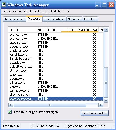

Und welcher prozess verursacht die hohe cpu auslastung?
AW: E 6850 im Leerlauf über 50-60% Auslastung??
Oh, ok.......
Also da steht der der Internetexplorer einmal mit4936.
Unter Prozesse steht im Task Manager unter CPU eine 50 bei WksCal.exe*32 (Microsoft Works Calendar)
mach doch mal nenn screen
Ok, da ist der Screenshot.
Weiß nicht wie es anders geht.

Hi,
kann es sein das du Works drauf hast? Laut Google soll es sich nämlich bei der WKScal.exe um den "Works Calender" handeln.
Gothic-Angel schrieb:
Hi,
Ja genau, ich habe Works 2000 installiert. Ich habe es eben auch deinstalliert und siehe da - max 8% Auslastung im Leerlauf!:D
Ich hätte nie gedacht das Works so Systemlastig ist. Jedenfalls vielen Dank für die Hilfe.

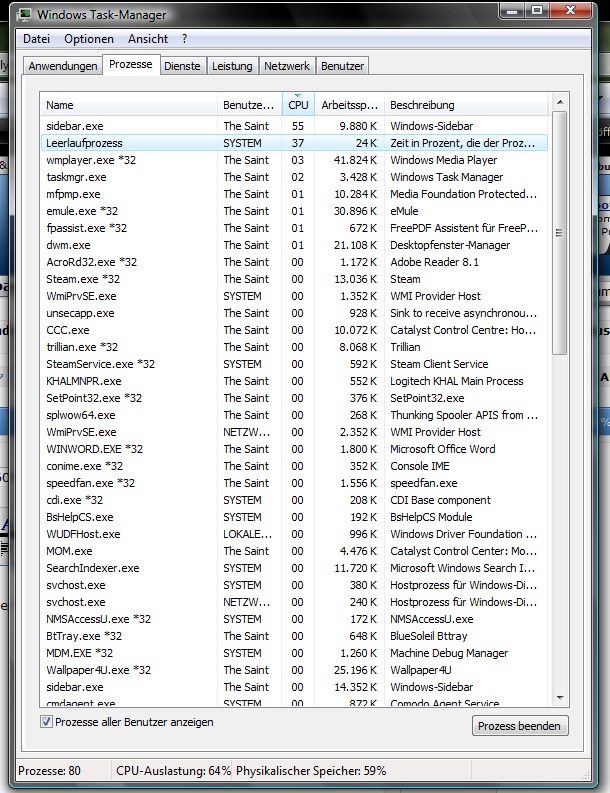

Ich habe auch so ein Problemchen!
Meine CPU Auslastung schwankt auch zwischen 50-60%.
Weiß jemand vorher das kommt?
Hinweis: Die Sidebar verursacht das.
Jedoch wüsste ich nicht warum die Sidebar soviel Last brauch.
WinVista Business 64, E6850, mehr Infos siehe http://www.sysprofile.de/id57754
Danke.

Die Festplatte halte ich ja "sauber". Das Problem ist halt, dass die Sidebar so viel brauch.
Alle anderen Prozesse sind nicht "spürbar", einfach ausschalten ist nicht, da ich die Sidebar benutze. Ich hatte gehofft, dass jemand eine Idee hat wie man die Auslastung verringert.
... jetzt wäre es natürlich prima, wenn du schreibst, welche Minianwendungen in deiner Sidebar laufen. Die Sidebar z. B. mit Uhr und Wetter verbraucht ab und zu mal 1%-2%.
Es war doch eine Minianwendung!
Diese hatte sich jedoch gemeinerweise auf der 2 Seite der Sidebar versteckt.
Wenn ich diese Minianwemdung aus mache hat Sidebar eine Auslasutng von ca.1-2%.
Danke für eure Hilfe.
Martin
PS: Die Minianwendung heißt "System Monitor"
