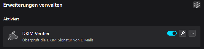

Zumindest für den Thunderbird gibt es ein Add-on:
um die DKIM-Signatur zu prüfen. Es sieht dann so aus:
dadurch hat man zumindest die Sicherheit, dass diese E-Mail tatsächlich vom Computerbase-Mailserver gesendet wurde, und nicht von jemand anderem.

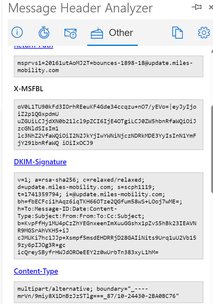

Für letzteres gibt es ja Verfahren wie DKIM, die auf Serverebene gewährleisten sollen, dass Mails einer bestimmten Mailadresse nur über bestimmte Server verschickt werden dürfen. Es obliegt dann allerdings dem Server des Empfängers, wie es Mails ohne DKIM behandelt, ob er sie löscht, in Spam verschiebt oder DKIM gar nicht beachtet.
Als Anwender kriegst du davon aber wenig mit, auch wenn es Plugins gibt mit denen man selbst sowas auswerten kann. Eins für Thunderbird hast du ja genannt, für Outlook gibt es zum Beispiel den MessageHeaderAnalyser.
Ist aber nichts für "normale" Anwender, sondern mehr wenn man selbst analysieren möchte ob die Mail ein Fake oder vielleicht doch vom Absender stammt. Die meisten großen Mailhoster prüfen selbst mehrere Faktoren (SPF, DKIM, Inhalt) und entscheiden schlichtweg danach ob sie die Mail in Spam einsortieren oder nicht.

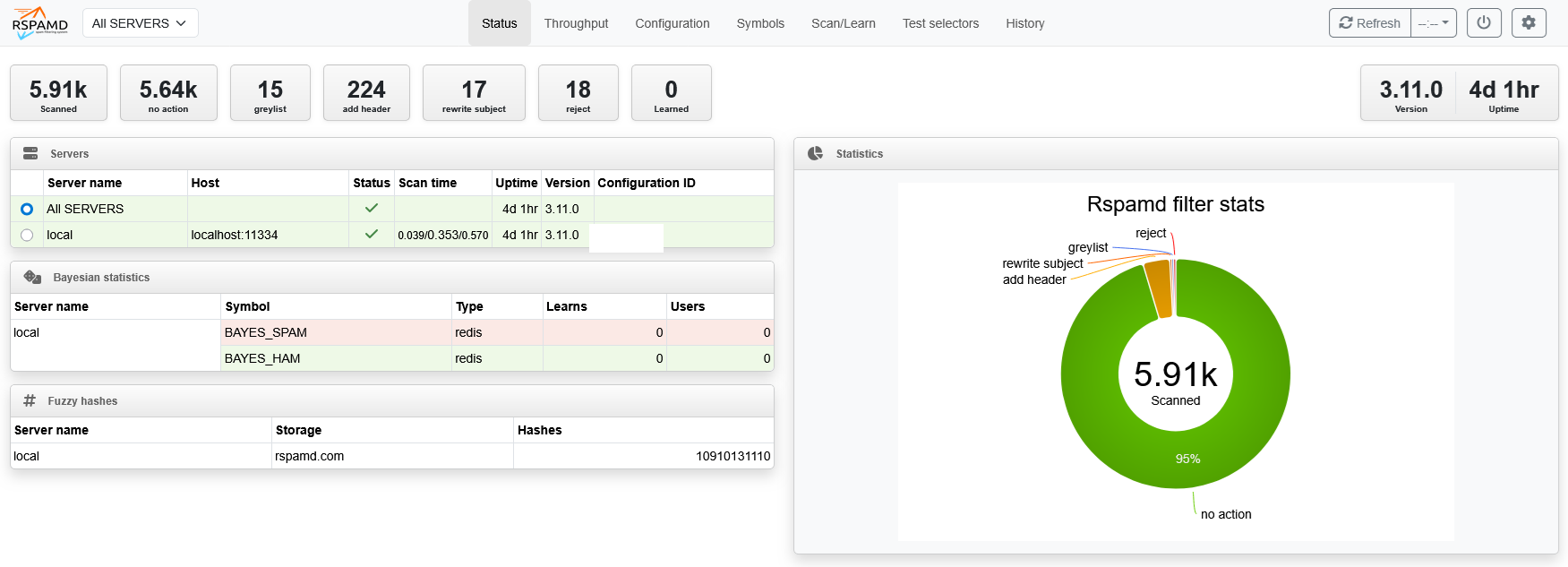

Mir stellt sich aber jetzt die Frage, ob der TE @agawol einen eigenen Mailserver betreibt, und diesen schützen möchte - oder eine E-Mail-Adresse bei einem Anbieter hat, und diese signieren/verschlüsseln möchte ... Das konnte ich jetzt noch nicht herauslesen.
Bei einem eigenen Mailserver kann sich zum Beispiel Rspamd um alles kümmern. Die Oberfläche sieht zum Beispiel so aus:
Das lässt sich auch so konfigurieren, dass Spam gelernt wird (bayes_sapm), wenn ich eine E-Mail nach Junk verschiebe oder zurück in den Posteingang ... war bisher aber nicht notwendig. Ein Reject erfolgt bei mir erst bei einem Score von >= 15. Die meisten E-Mails sind kein Spam ... das ist auch logisch, weil die meisten Mailserver darauf bedacht sind, nicht als Spamschleudern zu gelten.

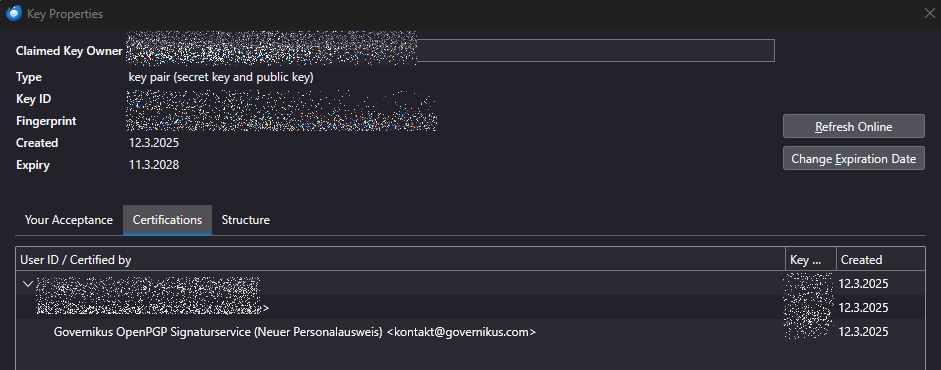

Ok, das war einfacher als gedacht. Mein Perso hat diese Funktion und ich habe den Brief von der Stadt wiedergefunden ... Die Ausweisapp funktioniert auch.

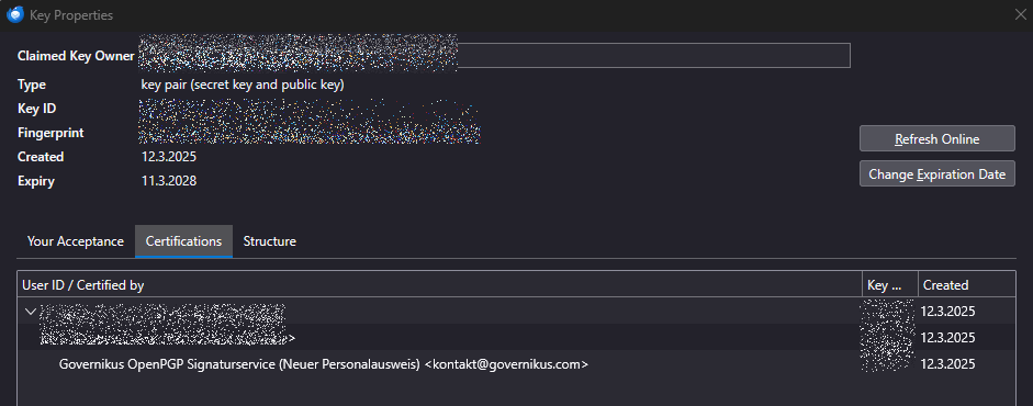

Also könnte ich mir nun einen GPG-Schlüssel erstellen und signieren lassen? Also sprich den öffentlichen Teil des Schlüssels auf dem (Bund-)Keyserver hochladen.
Ein Key-Server ist das nicht, aber Du lädst deinen öffentlichen Schlüssel oder genauer, dein Zertifikat, welches auch deinen vollständigen Namen und deine E-Mail-Adresse enthält, dort hoch. Die beglaubigen deinen Namen anhand des Persos und schicken dir das beglaubigte Zertifikat an deine im Zertifikat hinterlege E-Mail-Adresse. Möglicherweise beglaubigen sie so auch deine E-Mail-Adresse, so genau habe ich mich damit nicht beschäftigt. Anschließend kannst Du das beglaubigte Zertifikat selbst auf einen beliebigen Key-Server hochladen.
