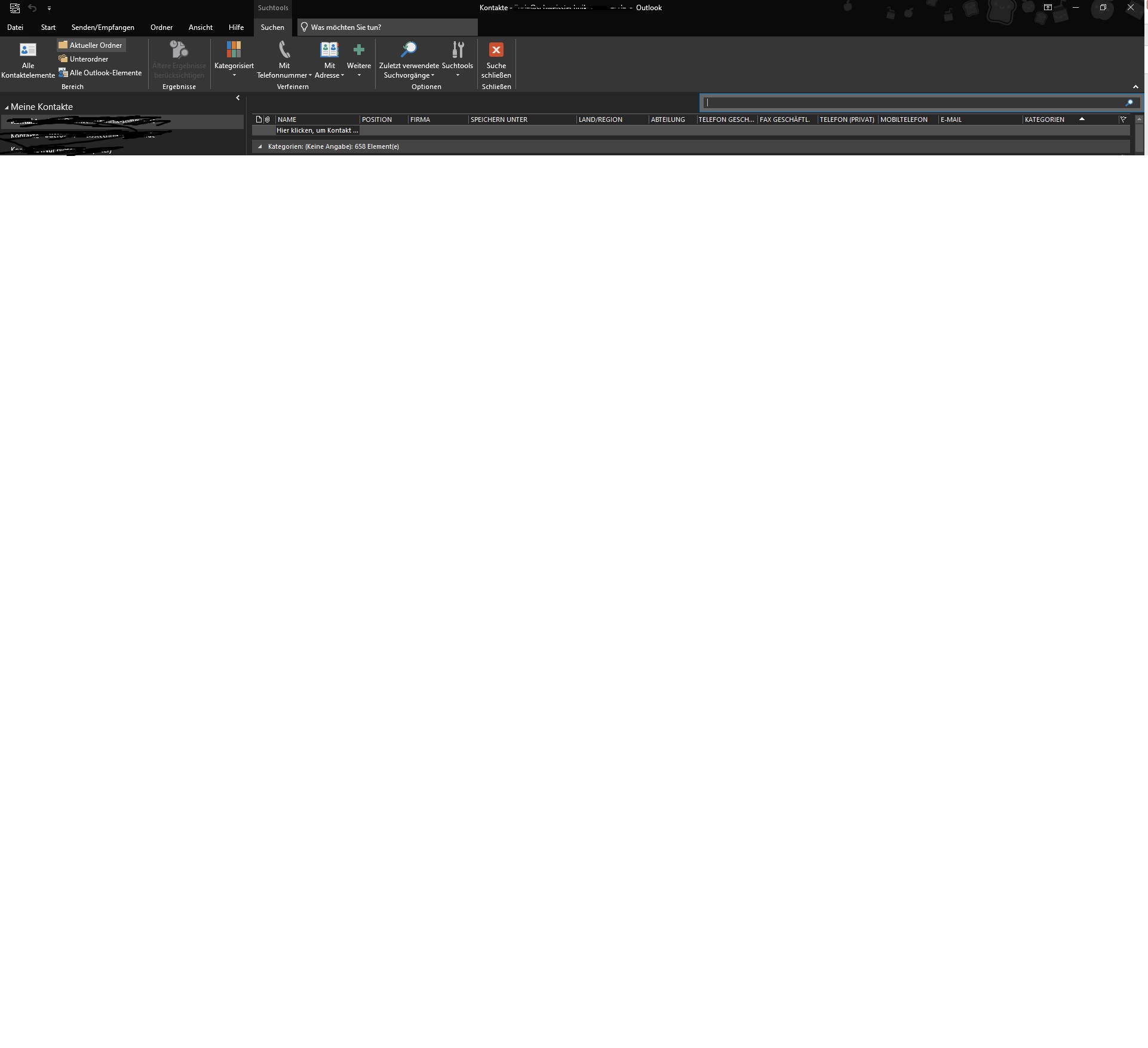

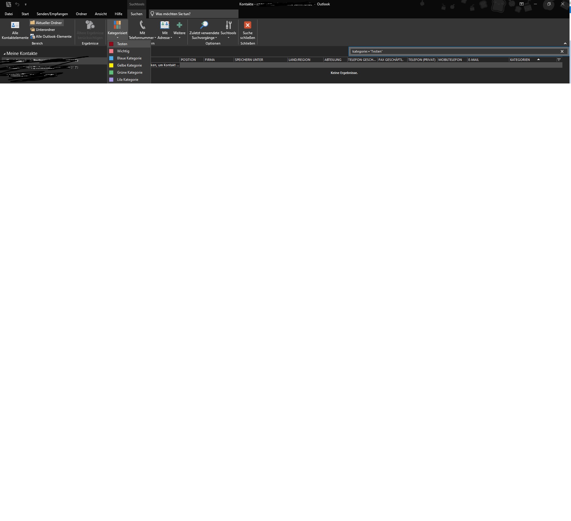

Also ich habe nichts eingestellt, anbei mal 2 Bilder.
Zu beachten ist, die normale Suche funktioniert, nur wenn ich mit den Kategorien Arbeite finde er nichts.

Da du mir diese Bilder zeigst, nehme ich an, dass du das "Ansichten-Konzept" in Outlook nicht kennst. Auf jeden Fall solltest du die Ansichtseinstellungen anschauen und dort nach Filtern schauen.
Deine aktuelle Ansicht scheint nach Kategorien gruppiert zu sein, im einfachsten Fall musst du nur auf den Gruppenkopf klicken.

Danke erstemal für die Hilfe aber die Bilder sollen nur verdeutlichen das er nichts findet.
Ich kenne das Ansichten-Konzept und es ist auf Liste eingestellt, wenn ich da auf Ansichtseinstellungen gehe seht bei Filtern... Aus.
Also es sind keine Filter eingestellt und es ist auch egal ob ich nach Name oder Kategorien Sortiere,
so bald ich wie bei den Bildern zusehen ist nur eine Kategorie anzeigen will ist die Liste halt leer.
Kann es sein, dass du beim Suchbegriff einfache Hochkommas statt doppelte verwendest?
Allerdings kann ich ob er verkürzten Ansicht nicht erkennen, ob es überhaupt Kontakte mit der Kategorie gibt.
